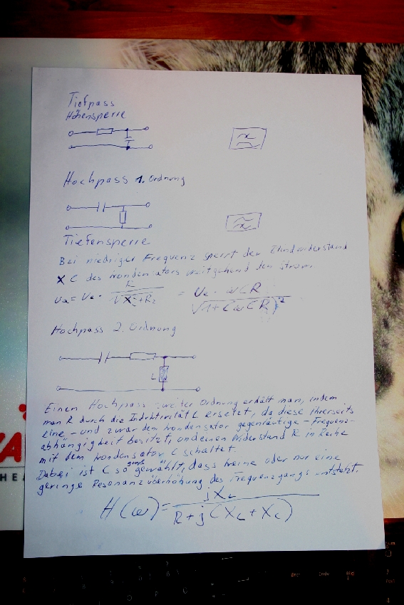

Re: Loewe Opta Meteor 3781W
Beitrag von Gery »
röhrenradiofreak hat geschrieben:Wenn ein Elko mit einer Kapazität dieser Größenordnung direkt am Lautsprecherausgang zu finden ist, könnte das sein (z.B. Frequenzweiche). In dieser Schaltung nicht, da bildet der Elko mit dem R39 einen Tiefpass mit einer Grenzfrequenz von 0,8 Hz. Da das weit außerhalb des Hörbereiches liegt, ist es nicht zur Klangbeeinflussung geeignet, sondern dient ausschließlich dazu, Brummanteile auf der Versorgungsspannung (50 bzw. 100 Hz) von der NF-Vorstufe fernzuhalten.
Hallo Lutz,
wieso Tiefpass? Die Schaltung möchte doch wie Du schon schriebst die tiefen Frequenzen sperren. Also ein Hochpass.
