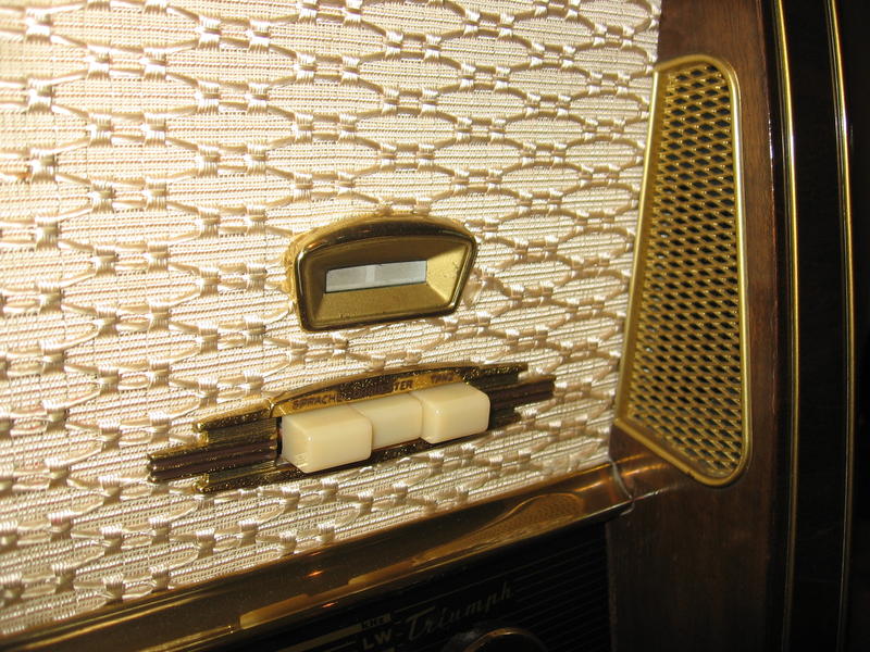

amiga3000 hat geschrieben:...hat das Seitenlautsprecher neben der Schallwand?
Ich greife dem Roland mit der Antowrt mal vor. Ja, zwei Elektrostaten nach innen gerichtet durch die Gitter an der Schallwand. Diese Geräte haben einen recht ordentlichen Klang.
Hier ein Foto eines Gitters aus einer anderen Perspektive:

amiga3000
Beiträge: 2861
Wohnort: Rigodulum
Re: Neckermann Triumph 111/30
Beitrag von amiga3000 »
Interessant,noch nie gesehen. Schumi,dein Radio da ist wohl eine neuere Ausführung? Wegen dem Band statt Fächer.
