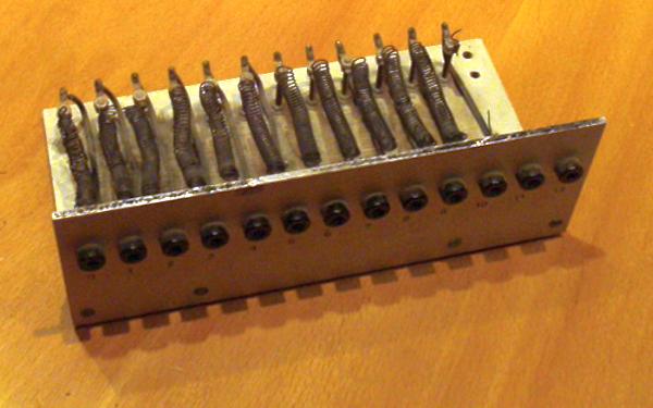

Fernmelder hat geschrieben:Wollte mir irgendwann mal ein Belastungswiderstand mit min 100W bauen aber wie immer nicht dazu gekommen
Hallo Basti,
da bin ich schon etwas weiter: das habe ich vor gut 30 Jahren mit Konstantandraht gebaut, um 200-W-Sinus-Transistorendstufen zu testen. Jeweils 1 Ohm von Buchse zu Buchse. Insgesamt 1 bis 12 Ohm. Eigentlich. Denn den letzten Widerstand habe ich im Verlauf der Jahre/Jahrzehnte irgendwann aufglühen lassen. :(
Etwas Patina (naja, auch Staub), funktioniert aber immer noch bestens.
Soeben gemessen: 10,8 Ohm zwischen den Anschlüssen 0 und 11 (Ohm). :D
