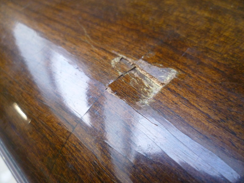

Und dann war da ja noch das äußerliche..
Mit dem Gehäuse erstmal runter zu papa in die Werkstatt. Haben uns dann um das "Loch" oben gekümmert. Das Holz wurde dort stark eingedrückt. Erste Idee: Holz von unten wieder hochdrücken und es sollte wieder eben sein. Pustekuchen! Das Holz war derart zusammengequetscht worden, das es sich nicht wieder in die ursprüngliche Lage drücken ließ. Also das Holz von innen her komplett weggepröckelt, bis auf die äußerste, von außen zu sehende Schicht. Dann soweit wie möglich hochgedrückt, von unten eine Leim/Späne Mischung rein, dünnen Holzklotz drüber geleimt, Klemmzwinge.. passte.
Blieben da noch die ganzen tiefen Macken. Was machen? So lassen? Nein. Ausspachteln, nein, Holzmasserung weg, Farbton treffen.. nein. Alle Stellen ageschliffen und mit dunkler Beitze drüber.
Und dann Klarlack, mehrere Schichten. Aber nur punktuuell.
Dann alle Messingteile poliert.. stundenlang. Dann das ganze Gehäuse mit Wachs poliert.. stundenlang.

Dort war mal das "Loch".

Solche Schäden im Dach kann man zuerst mit Wasserdampf versuchen zu beheben. Danach muß allerdings noch was gemacht werden, da dadurch nur das Holz an der Stelle wieder aufquillt. Verleimen und farblich anpassen wären dann die anderen Arbeiten.
