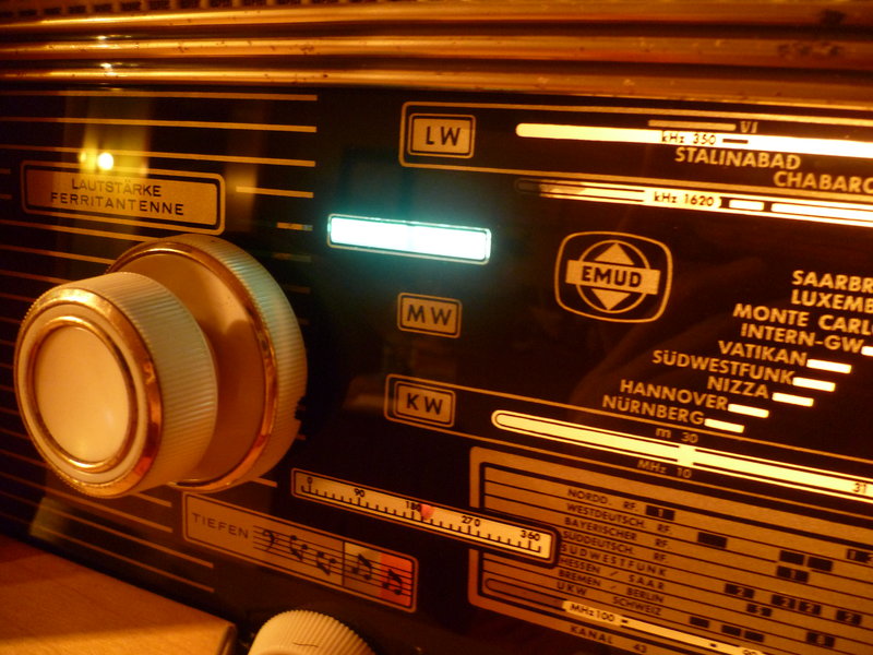

Begutachtung der Schäden:
- Gehäuseschaden (oben rechts)
- Riss im Skalenglas
- einige Tasten im "Gebiss" klemmten
- Spule im Tastensatz abgerissen (zum Glück nur mechanisch, nicht elektrisch, sie hing noch an den Drähten!
- Verschobenes magisches Band, Anodenstrom berührte metallenes Skalenseil - PENG

Nun vorläufig fertig:
Bild verwackelt, sch....e)
Spielen tut das Teil richtig gut. Eine Gegentaktendstufe mit ECC 83 und ELL 80 macht einiges her.
Auf Mittelwelle bekommt man gefühlte 150 Mio. Sender rein, man kann sich kaum vor Sendern retten. Teilweise knallen die in UKW-Qualität rein. Und das in meinem Funkloch hier 8_) .
Ein wirklich dankbares Radio. Jetzt ist da halt nur noch der Riss in der Scheibe und das magische Band sitzt nicht ganz mittig. Letzteres haben wir jetzt nicht behoben, da die Scheibe dort ja den Riss hat, und sie ganz brechen könnte. Oft ein- und ausbauen sollte man der Scheibe auch nicht mehr zumuten.

nun ist das Radio endlich in einem mich zufriedenstellendem Zustand.
Nachdem ich das Chassis nochal draußen hatte zickt das Klangregister nun auch nicht mehr.
Habe einige Lötstellen nachgelötet, nun ist der Wackler weg.
Im selben Zug habe ich dann noch wieder nachgeleimt..
Die seitlichen Lautsprecherabdeckungen habe ich auch fast komplett neu eingeklebt..
Dazu dann noch die beiden Lautsprecher neu aufgebaut und die alten Gummipuffer ersetzt.
Ganz bekomme ich das leichte Scheppern mancher Teile trotzdem nicht weg.
Das werde ich jetzt aber so hinnehmen.
Ich habe jetzt ja auch noch einen zweiten EMUD de Luxe 62, von dem die Scheibe gemoppst wurde.
Ich habe mich aber dazu entschlossen, den zweiten EMUD nicht in Stand zu setzen. Nach dem Tausch von Becherelko, einigen wichtigen Kondensatoren und der Sicherung spielt er zwar, aber der Lautstärkepoti will nicht aufhören zu kratzen (gereinigt und Spannungen übeprüft habe ich schon), optisch ist die Kister auch überhaupt nicht mehr schön, die ECC 83 leidet unter Mikrofonie und ich hab ja nur eine angerissene Scheibe für das Teil.
Und letzetndlich: Was soll ich mit zwei mal dem selben Radio?
Gekostet hat der zweite EMUD ja auch nur 20€. Herby ist dafür jetzt zwar zwei mal quer durch die Republik gefahren (einmal um das Radio zu holen, einmal um es hier her zu mir zu schaffen) aber das verrechnen wir beim nächsten Treffen noch.
Dann habe ich jetzt halt einen Ersatzteilspender für meinen "richtigen" EMUD de Luxe 62. Unter anderem eine originale gute ELL 80. Damit ist die Miete doch schon im Haus.
Beim guten EMUD könnte ich mich jetzt nur noch um die Rückwand kümmern. Die ist optisch sehr schöne rhalten aber scheppert im eingebauten Zustand. Polstern hat nicht wirklich etwas gebracht, deshalb lasse ich sie erstmal weg.
Nun noch die versprochenen Bilder:
Hintergrundbeleuchtung:
Nun ist Tim glücklich und hat das zu einem seeehr großem Teil Herby zu verdanken.
