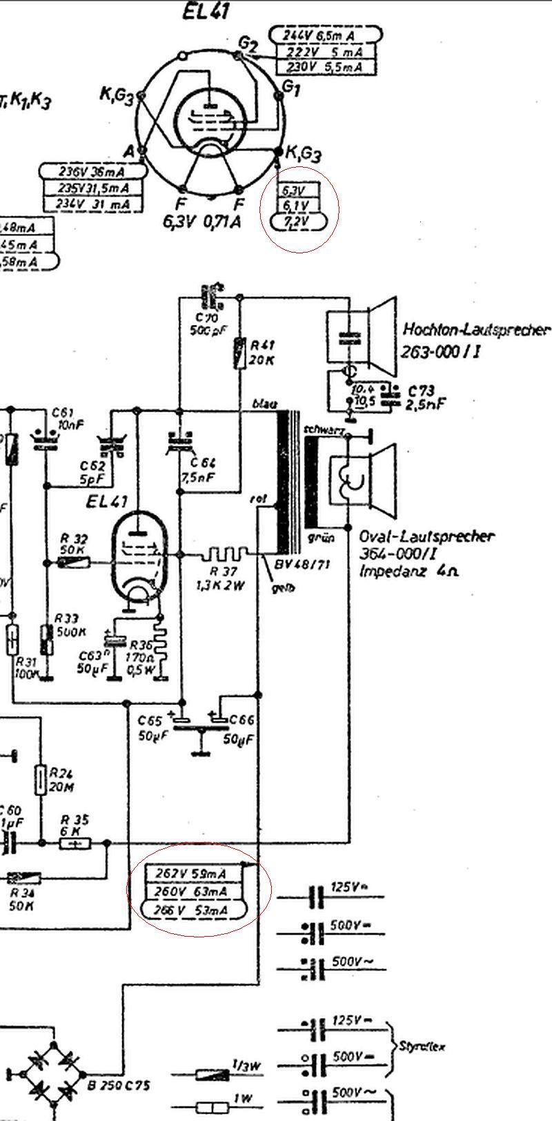

@holger66
nicht wirklich beratungsresistent, es war einfach noch nicht Kondensatorrazzia-Zeit, was ich nachhole. Danke für den Rat und für die LS-Info
- An g1 lagen vorher +0,5V. Koppler 50n/500V mit Entstörer 47n ersetzt. U Rk stieg von 3,95V auf 5,15V an.
- Gleichrichter liefert abgeklemmt 200V, im Betrieb 232V bei ~207V soll ich Si-Brücke verwenden?
- der neue Koppler ist der flache braune rechts, als Nächste werden die Teerpappröhren ersetzt.
- ganz links (grüne C) die neue Kaskade am Brückengleichrichter macht ca. 350V fürs
Der Draht für den Schirm fand Platz in der vorhandenen Tülle.
- getestet und für OK befunden: blauer Bonbon oben. Machen die Bonbons auch Ärger?

Hallo Werner,
gut, der Koppel-C ist raus. Damit ist Deine Spannungsmessung aussagekräftig bzgl. des Gleichrichters. Der muß im UKW-Betrieb 260 Volt bringen, Du hast 232, wie Du schreibst. Hast Du das bei 220VAC von einem Stelltrafo gemessen oder bei echter (höherer) Netzspannung ? Im ersten Fall ist es so auf der Grenze (weil Du ja im Echtbetrieb nachher mehr eine höhere Gleichspannung haben wirst), im zweiten Fall würde ich den Gleichrichter tauschen. Wenn Du eine Si-Brücke nimmst, wirst Du einen Vorwiderstand von 180 oder 220 Ohm brauchen. Plandetail:
Prinzipiell würde ich die blauen Eisbonbons auch tauschen, isolationsmäßig gesehen sind die meistens auch schlecht. Irgendwo hier ist ein Bild:
http://dampfradioforum.de/topic,2700,-k ... radio.html

Ups, auch dieser Plan weicht stark von meinem Gerät ab, der Widerstand am Steuergtter der EL hat 1k statt 50k, das Klangnetzwerk ist anders, der 1041WH hat abweichend vom 1041W nur eine LS-Öffnung in der Front.
- Das Radio wird momentan mit 230V am 240V Eingang betrieben und das ist mir lieber als mit 10V darüber und
die Lautstärkereserve ist ausreichend.
- alle Teer-C´s sind nun heraus, bei der nächsten Öffnung ersetze ich auch den Blauen, das hat aber Zeit, da der Bandschalter ihn bei der von mir bevorzugten UKW zu Masse überbrückt.
also nochmals
also nochmals
