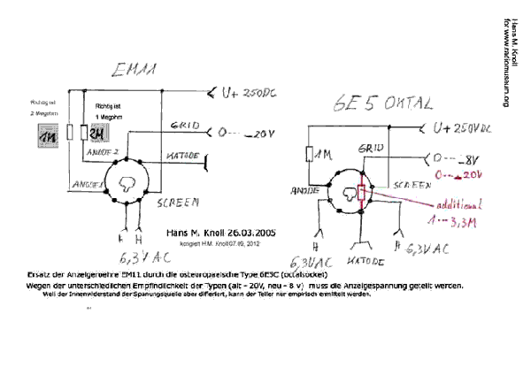

Selber habe ich ein AEG 52 WU, welches ich restauriert habe (Elkos, Kondensatoren und Röhren getauscht). Das Gerät funktioniert soweit super, bis auf das magische Auge. Irgend etwas scheint mit der Ansteuerung nicht zu stimmen.
Ich meine, das Gitter wird negativ gesteuert, richtig? Wie wird die Spannung zur Ansteuerung in dieser Schaltung erzeugt? Verstehe das nicht so ganz... Schaltplan ist im Anhang.
Wie könnte ich weiter vorangehen, um den Fehler zufinden? Heizung und Anode ist da, Röhre ist auch ok (habe die EM11 gegen 6E5C getauscht, bzw. umverdrahtet).

Die 6E5C benötigt lediglich -8V zur Vollausteuerung. Die EM11 hingegen um die -20V.
Das heisst, dass deine Schaltung im Radio die 6E5C bereits zu früh total aussteuert und somit eigentlich fast nichts mehr zu sehen ist.
Ich würde dir empfehlen, zuerst deine Umverdrahtung nochmals genau zu prüfen (Anleitungen im Internet sind nicht immer richtig!) und dann einen Spannungsteiler für das Gitter der 6E5C einzubauen.

Du siehst bei der 6e5 von der Katode zum Grid (Gitter ) einen Widersatnd (rot) der muss zwischen 1,.....3,3 Mega Ohm sein, um die Minus 8 Volt zu erzeugen.
Die meisten Fehler können bei dem Umsockeln passieren. Bitte hier nochmals genausestens prüfen, ob die Verdrahtung so erfolgt ist.
Bild QUELLE: http://www.radiomuseum.org/forum/conver ... _6e5c.html
Du siehst bei der 6e5 von der KAtode zum Grid (Gitter ) einen Widersatnd (rot) der muss zwischen 1,.....3,3 Mega Ohm sein, um die Minus 8 volt zu erzeugen.
