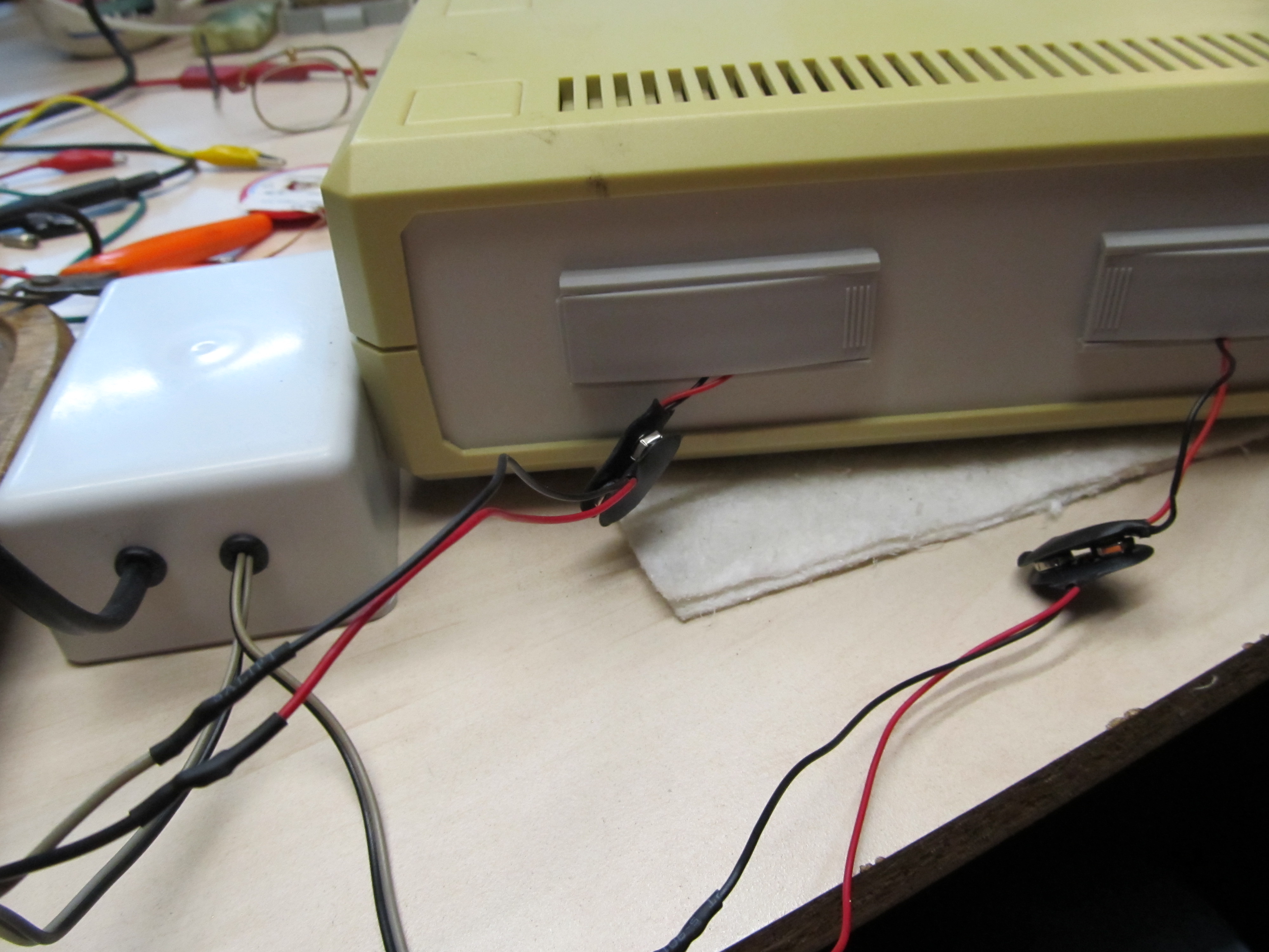

Thema ist durch, ich habe fertig!
Wie immer hat diese Aktion bei mir natürlich ewig gedauert. Wollte auch nur kurz mitteilen wie ich es nun gemacht habe.
Printtrafo mit 2 x 9 V Sekundär
2 Brückengleichrichter
2 Elko´s als Glättung
2 Spannungsregler
Mag sein das es auch mit weniger Bauteilen geht, so war es aber für mich am einfachsten.
Funktioniert wie geplant und alles ist schön.
Obwohl das ELV-Teil immer noch der Meinung ist, das die Batterien leer sind.
Damit ich den Generator im Fall des Falles auch noch mal irgendwohin mitnehmen kann, habe ich mir die Option "Batteriebetrieb" offen gelassen und einfach die Spannung über zwei Clipse angelegt.
http://www.reinsch-online.de/DRF/Netzteil.JPG
http://www.reinsch-online.de/DRF/Clipse.JPG
Dank an alle Tipgeber!
Gruß... Hotte

- Beiträge: 10425
Re: Trafoberechnung
An den Ausgängen der Spannungsregler solltest Du jeweils einen weiteren Elko spendieren, um unerwünschtes Schwingen der Spannungsregler zu vermeiden. Eine Kapazität von wenigen µF reicht aus. Noch wirksamer ist ein Elko mit ca. 100 µF und parallel dazu ein keramischer Kondensator mit ca. 0,1 µF. Die Verbindungen zwischen den Spannungsreglern und diesen Kondensatoren sollen möglichst kurz sein.
Es könnte sein, dass das Gerät dann nicht mehr "Batterie leer" anzeigt. Dann war diese Anzeige dadurch verursacht, dass die Ausgangsspannung der Spannungsregler nicht so stabil war, wie sie sein sollte, denn diese Spannungsregler neigen zum Schwingen, wenn ihre Ein- und Ausgänge nicht mit Kondensatoren beschaltet sind.
Eine andere mögliche Ursache für die Anzeige "Batterie leer" ist eine zu geringe Ausgangsspannung der Spannungsregler infolge einer zu geringen Eingangsspannung. Die Spannungsregler dieser Serie benötigen ein paar Volt, um die Ausgangsspannung auf den Nennwert stabilisieren zu können. Also: wie hoch ist die Spannung an den 47 µF-Elkos?
