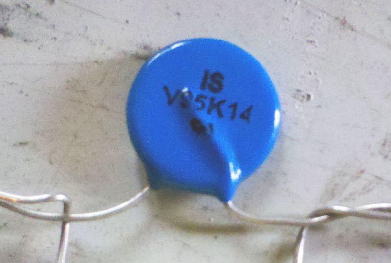

kann mir einer von Euch sagen, was das für ein Bauteil ist ?
Es stammt aus einem Schweißgerät von Güde, welches meinem Bruder (Metallbauer) gehört. Das Gerät hat ein Isolationsproblem und dieses Teil könnte verantwortlich sein.
Ich halte es für einen keramischen Kondensator, aber welchen Wert hätte er dann ? Mit der Aufschrift kann ich nichts anfangen !
Gruß & Dank

das ist Varistor VS(8?)5S14 von Siemens oder EPCOS.
Spannungbegrenzte Bauteil, der beim Überspannung schlagartig niedrigohmig wird. Normalweise ist der hochohmig aber per DMM messbar. Auf Halbleiterbasis, Polarität ist da ironischweise egal

Ironischweise ist es schon beim Varistor auf Silizium-Basis. normalweise ist siliziumbasierte Bauteile oft gepolte Bauteil.
Bei Varistor ist ´diesemal wurscht. Varistor auf Holger´s Bild ist Metalloxid-Typ.
Holger, einfach Typ mit gleiche Daten nehmen bzw. bekannte, ungeliebte und bunte Shop besuchen.

das ist ein V95K14. Ich habe gerade mal hier http://www.datasheetarchive.com/datafra ... art=V95K14# ins Datenblatt geguckt, es ist der in der 9. Zeile. Wichtig sind die Spannung (150 V) und die max. Verlustleistung (0.6 W).

S05K14 = 14VAC, 18VDC, 100A (max 8/20µS), 0,4W (2 ms), Pmax (dauer) 0,01W
Das ist wichtige Angaben, wobei kleinspannungvaristor unüblich ist.

Varistor: 95VAC/125VDC Betriebsspannung. Haut bei 150V+- 10%(K) durch. Die 14 ist die "Größe", davon ist abhängig wieviel er vertragen kann. Kann eigentlich nur auf der Sekundärseite eingebaut sein.

das Teil sieht eigentlich nicht wirklich defekt aus. Man könnte dies aber mit einem Kennlinienschreiber testen. Alternativ könnte man die Kennlinie auch "von Hand" aufnehmen, indem man die Spannung schrittweise erhöht und dabei den Strom misst. Bei ca. 125V sollte dann der Strom recht steil ansteigen - das gleiche Verhalten sollte auch nach dem Umpolen des Bauteils messbar sein. Um das Bauteil bei dem steilen Stromanstieg nicht zu überlasten, wäre es sinnvoll für die Messung einen z.B. 100 Ohm Schutzwiderstand in Reihe zu legen.

Mein Bruder bestellt jetzt erstmal einen neuen. Wenn der Fehler dann persistiert, wird die Fehlersuche weitergehen. Parallel dazu liegt ein Kondensator, den ich eher für duchgeschlagen halte, auch wenn er ebenfalls nicht so aussieht. Ich habe beide Teile njichtg hier, also kann ich dazu auch nichts sagen. Mal sehen, ich berichte weiter, wenn die beiden Teile getauscht sind.
