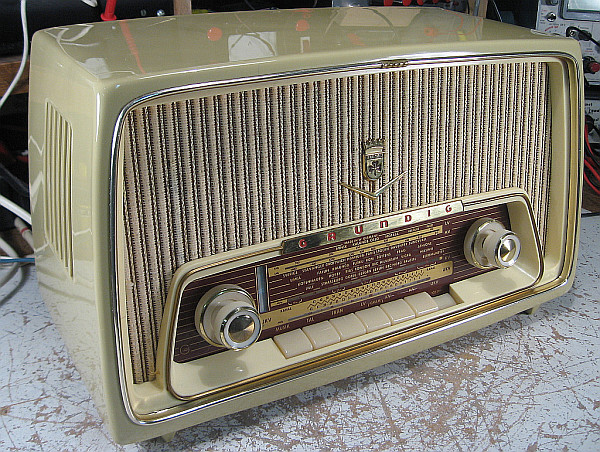

Vielleicht kann ich hier im Forum von den eingefleischten Radiofachleuten einige Hilfestellungen bekommen, da meine Kenntnisse in diesem Bereich nicht allzuweit reichen.
Nachdem ich bei dem o. g. Radio den Siebelko sowie die Papierkondensatoren gewechselt habe, spielt das Radio, allerdings nur auf UKW und recht leise. Die Spannung am Siebelko C56 lag bei nur 206 Volt. Ich habe den gleichrichter getauscht und die Widerstände R16 und R18, da die Werte nicht stimmen.
Nun gibt das Radio keinen Ton von sich. Der Widerstand r28 mit 1,3 k Ohm 2Watt wird schnell sehr heiß, sodass ich das Radio lieber schnell ausschalte.
Der Widerstand zeigt bereits in der Mitte dunkle Verfärbung, der Wert stimmt jedoch noch. Ebenfalls wurde die umliegenden Widerstände geprüft – die sind auch in Ordnung.
Die Elkos C57, C58 habe ich ebenfalls gewechselt.
Kann mir jemand bei der systematischen Fehlersuche helfen?

Du hast wahrscheinlich in der Anodenspannungsversorgung des Radios einen Kurzschluss eingebaut. Kontrolliere die Fassung der EL84, den Siebelko, die Zuleitungen sowie die Fassung des magischen Auges und alles, was elektrisch sonst noch damit in Verbindung steht, auf falsch angelötete Bauteile, Bauteile, die einander oder das Chassis berühren und ähnliches.

dieser Tage habe ich einen Grundig 97 restauriert. Das ist ein sehr schönes Gerät. Vielleicht helfen die Bilder auf http://elektronikbasteln.pl7.de/grundig ... richt.html weiter. Ich kann auch noch hochauflösende Bilder vom Chassis liefern. Ich vermute, dass hier mindestens ein Verdrahtungsfehler oder ein Kurzschluss vorliegt. Da hilft nur eine systematische Fehlersuche.
Vor dem Austausch von Bauteilen fertige ich immer hochauflösende Bilder vom Chassis an. Bei meinem Grundig 97 konnte ich 10 Papierkondensator der Marke ERO 100 ausmachen. Man kann sich wirklich streiten, ob man alle austauschen muss. Ich habe zur Sicherheit nur in Serie zum Koppelkondensator für das Steuergitter der EL84 noch einen modernen Kondensator geschaltet. Andere wären aus Sicherheitsgründen auch etwas kritisch zu sehen, aber meine Variante für den schwedischen Markt ( Grundig 97 S) hat mehere Sicherungen eingebaut. Im schlimmsten Fall brennt eine Sicherung durch. Wenn der Abblockkondensator für ein Schirmgitter einen hohen Leckstrom besitzt, passiert nicht viel. Die betreffende Stufe wird, wenn überhaupt, eine geringere Verstärkung besitzen. Einfach die Spannungen nachmessen.
Was mir bei meinem Chassis aufgefallen war, ist, dass werksseitig einige Bauteile und blanke Drähte kaum Abstand zueinander hatten. Hier sind also Kurzschlüsse vorprogrammiert. Einige Drähte hatte ich deshalb nachgebogen.

es ist ein kleiner Riss hinten auf der Oberseite des Gehäuses, das aus Polystyrol besteht, wie ich jetzt herausgefunden habe. Wenn ich das mit der Spraydose lackiere, wird das sicher nicht befriedigend. Ich kann nicht gut spritzen. Die Endlackierung müsste ich dann von einem Lackierer mit der richtigen Ausrüstung in staubfreier Umgebung machen lassen.
Das Radio begann leider ein paar Minuten nach dem Einschalten leise zu brummen. Es war ein satter Brumm, der nur bei leiser Wiedergabe zu hören war. Die Ursache war ein Kathoden-Heizfaden-Feinschluss der EL84. Röhre getauscht und der Brumm war weg. Ein ganz ganz leiser Brumm stammt noch vom Netztrafo her, weil die Resonanzfrequenz des Gehäuses ausgerechnet auf 50 oder 100 Hz liebt.
