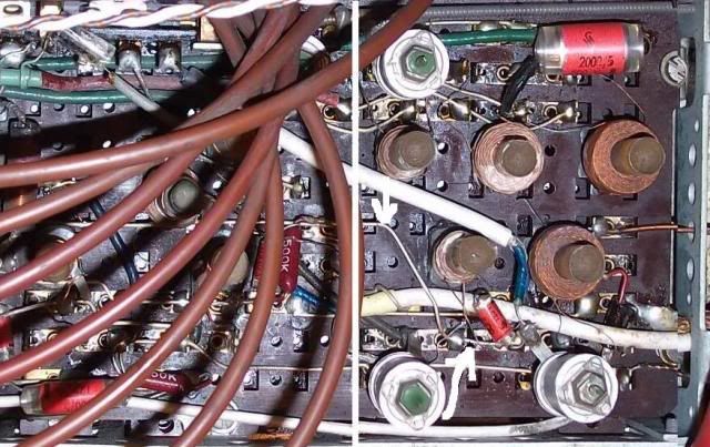

Jedoch, als ich ein kleines Prüfschnur anklemme an die auf Punkt 9/4 (obere Schaltplatine)
angeschlossene Leitung habe ich LW Empfang und auch gute KW Empfang!!!
Dieselbe Leitung geht auch zum Abstimmkondensator. Eben berührung mit einer isolierter
Pinzette gibt dort oder auf alle andere Punkte dieser Verbindung LW und KW Empfang.
Es scheint dasz irgendwie in diese Wellenbereiche das Antennesignal auf seinen Weg
zum ersten RF Stufe unterbrochen oder sehr gedämpft ist. Antenne Anschlusz auf pos.1.
Ich könnte natürlich ein Stückchen Draht dran löten dann soll es wieder gehen, aber
Diese “Lösung” ist nicht für mich!

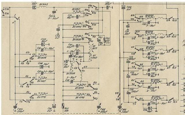

Als ich das Schaltbild anschaue ist den Signalweg für mich absolut nicht zu erkennen.
Die obere Schaltplatine hat ein "/" zwischen die Nummer und das untere Teil ein Komma...
Habe alle Schaltverbindungen am obere Seite geprüft. Die sind O.K. aber es gibt dort auch
Ein Rätsel:
Im zweiten Abteilung unten ist zwischen 9//3 und 9/4 oder 10/3 kein Schalterarm gezeichnet.
Aber wenn LW oder MW gedrückt sind ist 9/3 mit 9/4 verbunden. Fehler im Schaltbild?
Nr. 8/14 und 7/13 (oben) brechen nur bei KW3. Bei alle andere Wellenbereichen sind diese
verbunden.

8/14---7/13 machen normal immer Kontakt, aber öffnen in KW3.
Wie schon geschrieben, laut Plan ist dem nicht so, aber wenn ich mir die Schalterkulisse unten anschaue, ist dem dann doch so. 7/14 + 8/14 müssten bei Betätigung dann schließen. Ich sehe da einen Zeichenfehler im Plan.
9/3 --- 9/4 geschlossen bei LW, MW1&2, und KW3.
!!!!Laut Schaltkulisse müsste 9/3 +9/4 erst bei Betätigung von LW gebrückt werden. In Ruhestellung sollte 10/3 + 10/4 gebrückt sein. !!!!
bei KW1&2 messe ich etwa 570K.
Kann schon sein.
bei TA ist 9/3 und 9/4 offen.
So soll es sein.
9/3 ---10/3 bei MW1&2, und KW1,2&3 geschlossen..... aber bei LW 32 Ohm (?!?)
Da misst Du die Spule BV1770. Und auch sonst stimmt das doch?
Schaue Dir mal die rot markierte Aussage genauer an.
Aber bevor Du Dich da ran machst, kann ja mal zur Sicherheit ein andere noch rüber schauen. Ich kann ja auch einen Denkfehler haben...

Paulchen, Du sagst 10/3 und 10/4 sollen gebrückt sein aber 10/4 ist nicht benützt.
Als du drüben das Bild (R. unter) anschaust siehst du nur ein Loch. Darunter steckt ein
Kontaktschiebe. Diese würde mit 10/4 verbinden wenn da ein Kontaktpunkt auf die
obere Platine wäre.

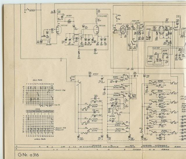

Hier mal der Plan, auf den ich mich beziehe. Er ist vom 5050-3D.
10/4 ist ein nicht genutzter Punkt.
Ich habe Dein Bild als Großbild auf dem Rechner.

Das ist laut Deinem Schaltplan so in Ordnung.
Deine Empfangsergebnisse verstehe ich so, daß dort etwas verstimmt ist. Sieht nach AM-Abgleich aus.
Das was Du dann empfängst ist doch aber nicht das, was bei einem funktionierenden Radio an der Stelle (Frequenz) empfangen wird, oder?
