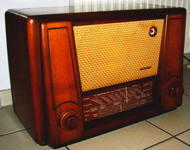

Aus der Meerbuscher Sammlungsauflösung, die am Samstag stattfindet, konnte ich vorab einen für Deutschland seltenen Exoten erwerben: einen Autophon "St. Moritz" aus dem Baujahr 1951:
http://www.radiomuseum.org/r/autophon_stmoritz_alt.html
Das Gehäuse brachte meine Frau zu dem Ausruf: "Oh, Nußbaum rustikal - paßt gut zu belgischen Möbeln !"
Hier sind mal zwei Bilder des Radios vor der Aufnahme in die Sammlung:

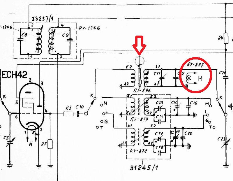

Bevor ich mit dem Gerät beginnen konnte, hatte ich per PN Kontakt mit unserem Schweizexperten Walter, er stellte mir freundlicherweise den Schaltplan zur Verfügung, der neben der schon beim Betrachten der rmorg-Seite bemerkten Gegentaktendstufe mit 2* EL42 (das ist wirklich exotisch) noch wenigstens ein sehr besonders auffälliges Detail offenbarte:
Ein geheizter Oszillator für KW ?! Und die Bedeutung des Schaltzeichens bei RV-896 ist mir auch nicht recht klar. Erläuterungen finden sich bei einem Vorgängermodell hier:
http://www.radiomuseum.org/forum/autoph ... eil.html#1
Das dient also der Frequenzstabilität und man darf man getrost sagen: Ziel erfüllt, das Gerät driftet 0,0.

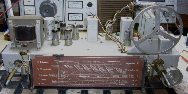

Nun zunächst zum Innenleben, erst mal von vorne:
Die Kurzwellenlupe wird betätigt, indem man den rechten hinteren Knopf zieht, verdeckt vor den Augen des Bastlers vollzieht sich die Umschaltung innerhalb eines Messingzylinders mechanisch. Wie man da im Bedarfsfall ein neues Seil aufziehen sollte, ist mir schleierhaft.

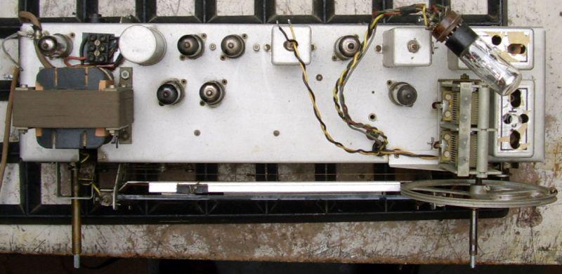

Dann die Aufsicht:
Der überaus übersichtliche Aufbau ist gut zu erkennen, für ein Schweizer Gerät aber durchaus üblich, es ist inzwischen mein viertes.

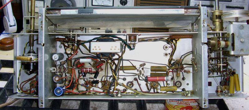

Schließlich der Blick unter die Röcke:
Es wurden durchwegs Preßkohle-R´s verwendet, was mich bei dem Baujahr wundert. Der gemeinsame Kathoden-R der Endstufe hatte seinen Wert unzulässig verändert, er wurde durch ein solides Bauteil ausgetauscht, dito der früher schon erneuerte Sieb-R mit 1,5 K.
Vor der ersten ernsthaften Inbetriebnahme habe ich dann die Koppel-C´s der beiden Endröhren getauscht, auch den am Gitter der zweiten EAF42 habe ich erneuert, alle anderen blieben im Gerät.
Zunächst spielte das Gerät, es zeigte sich dann aber folgender Fehler: Aussetzen der NF, Glühen des Schirmgitterbleches in der einen EL42, die andere blieb dafür restlos kalt. Fehler war ein abgegammeltes Kabel an der Verbindung dieser zweiten Röhre zum AÜ. Da ich keine EL42 auf Lager habe, habe ich die beiden erstmal abgezogen und mich dann auf die Suche danach gemacht, nach etwas Fluchen war der Fehler schließlich gefunden und behoben. Denn erstmals wieder Betrieb im eigenen Gehäuse, dadurch wurde ein merkbarer Restbrumm deutlich, alsdann habe ich Lade- und Siebelko auch noch getauscht. Nun ist Ruhe im Karton...Pardon, im soliden Schweizer Gehäuse.

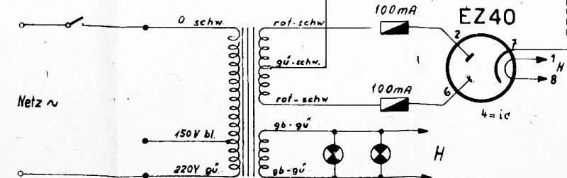

Hier noch ein witziges technisches Detail:
Interessant, wo die Sicherungen liegen, oder ? Es ist schon kurios, wie in den verschiedenen europäischen Ländern mit den Sicherungen verfahren wurde. In deutschen Radios gibt es meist nur eine auf der Primärseite, manchmal noch eine sekundär. Hier sind beider sekundär. Ich habe auch schon niederländische Radios ganz ohne gesehen, dafür dann skandinavische mit 4: primär, zweimal sekundär und noch eine im Heizkreis. Ich überlege ernsthaft, hier auch primär noch eine irgendwo reinzufrickeln. 500mA sollten reichen, denke ich.
Re: Rüstiger Schweizer mit Delikatessen: Autophon "St. Morit
ein Fehler kann es nicht sein noch eine Primärsicherung dazu zu setzen. Lustig, wenn eine der beiden 100mA Sicherungen auslöst wird das Radio immer noch funktionieren, halt mit verminderter Leistung. Dafür kann man aber lokalisieren welche Diodenstrecke den evtl. Überschlag machte .. wenn man es denn wissen will.
