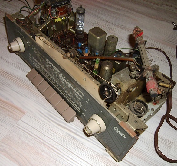

Moin Moin!
Ich habe von den Großeltern eine Nordmende Arabella 3D von '56 bekommen und vorsichtigst! in Betrieb genommen. Das Gerät war immer in ihrem Besitz, ist also nicht dran herumgebastelt worden. Der Dual 1003W Dreher läuft dank der Hilfe aus dem Dual-Forum wieder 1A. Ich betreibe sie auch im jetzigen Zustand. Aber nur mit Sichtkontakt! Ich weiß um die mögliche Gefahr durch defekte Kondensatoren durch meine mittlerweile 25-jährige Erfahrung. Ich bin aber eher ambitionierter Amateur, der sich viel angelesen und ausprobiert hat, als Profi. Ich habe auch schon Hifi-Transistorendstufen erfolgreich aufgebaut mit selbst geätzten Platinen und auch Schaltungen selber entwickelt. Das war allerdings eher im MSR-Bereich. Aber insgesamt mehr Erfahrung im NF-Bereich mit Transistoren. Allerdings habe ich von Röhrentechnik leider nicht den blassesten Schimmer. Nur das dort mit sehr hohen Spannungen gearbeitet wird und man deshalb extrem vorsichtig sein muß ist mir schon klar. Soviel zum Anfang, damit man einschätzen kann, inwieweit man mich mit Tipps "füttern" kann.
Jetzt soll es aber doch mal an den Radio/Verstärkerteil gehen. Ich hab' immer ein mulmiges Gefühl wenn sie in Betrieb ist. Dazu würde ich das Chassis natürlich ausbauen. Zuerst die Frage: Was gibt es dort auf jeden Fall zu beachten? Versteckte Schrauben, Laschen, Bolzen, Federn die man nicht offensichtlich sieht und beim Ausbau gerne beschädigt als Unwissender. Und was ist für ein Chassis verbaut? Ich habe immer was von "Tannhäuser" gelesen. Aber das bezog sich dann meist auf die Arabella von '57. War das da auch eingebaut? Falls nicht: Wo steht die Typenbezeichnung? Hat jemand eine Idee wie man die Skala (siehe Bild) halbwegs wieder flicken kann?
Ich würde mich freuen, die Arabella mit Hilfe aus diesem Forum wieder in einen betriebssicheren Zustand versetzen zu können.

Zuerst einmal zu einer Deiner Fragen. In Deinem Gerät ist das Chassis eines Tannhäuser 56 verbaut. Daher sollte die Schaltung zu dem Radio auch bei Dir passen.
Der Ausbau sollte recht unproblematisch sein. Ich kenne jetzt nicht Truhe selber, aber das Chassis sollte einfach mit 4-5 Schrauben auf dem Zwischenboden verschraubt sein.
Nach dem Bild im Radiomuseum
http://www.radiomuseum.org/r/nordmende_ ... 56_3d.html
steht der Netztrafo hinten einzeln im Gerät.
Den bekommst Du mit den Lüsterklemmen frei. Sollte also ohne löten gehen.
Wenn der draußen ist, sollte sich eigentlich das Chassis nach hinten raus ziehen lassen. Eventuell ist sogar der Zwischenboden als ganzes entnehmbar. Das kann ich leider nicht beurteilen.
Mit der Skalenscheibe ist natürlich Pech. Entweder bekommst Du bei H.Stellmacher eine
http://skalenscheiben-rueckwaende.de/no ... dial-glass
oder Du mußt Dich gedulden bis mal eine auftaucht. Reparatur auf die unsichtbare Art wird schwierig. Baue das Ding mal aus und urteile dann (gerne mit unserer Hilfe) in wie weit man da was machen kann.
Hättest Du eine 57 Version wäre ich Dein Mann. Da habe ich das komplette Truhenchassis hier.
Was unter dem Chassis gemacht werden sollte lässt sich recht einfach sagen. Alles was defekt ist raus. Oder eben pauschal alle Papierkondensatoren raus. Das kann man später noch genauer klären.

Moin paulchen und Danke,
für den link mit Skalenscheiben. Tja, muß man sich wohl wirklich mal von hinten anschauen wenn das Chassis raus ist. Die Tasten, Skalenseil(e), Bedienknöpfe bleiben aber fürs erste mal im Gerät? Oder hängt da noch was am Chassis mechanisch angebaut dran? Das blödeste wäre ja nun wenn ich noch ein Skalenseil abreisse beim Ausbau. Die Bedienknöpfe müssen wohl auch noch von den Potiachsen abmontiert werden denke ich.
Ich hätte die Möglichkeit das Chassis mit Druckluft zu reinigen. Röhren vorher rausziehen, oder wie empfindlich sind die?
Thomas
Beiträge: 7521
Re: Restauration Nordmende Arabella 3D 1956
An dem Chassis hängt alles von Dir genannte dran. Oder anders. Wenn Du das Ding nach hinten rausziehst, kommt die Scheibe, die Knöpfe, Tasten und natürlich auch die Seilzüge automatisch mit. Du hast das alles sozusagen on Block dann vor Dir.
Wichtig ist eigentlich nur das lösen (und vorherige notieren) der Anschlüsse hinten.
Kleiner Tipp. Wenn nach so langer Zeit ein Chassis aus dem Gerät kommen soll, ist es in der Regel mit den Gummipuffern am Gehäuse angebacken. Nach dem lösen der Schrauben will das Chassis dann nicht raus. Etwas hebeln zwischen Chassis und Holz hilft da meist.

Wenn du die 4 Schrauben gelöst hast, kannst du das Chassis, an dem Skalenglas und Knöpfe montiert sind nach hinten herausziehen. Das Chassis ist alles in einem. Wenn es ausgebaut ist, sieht es in etwa so aus (das Beispiel ist ein wenig doof (mein Graetz Komtess) aber ich hatte grad kein anderes Bild):
Bevor du das Chassis mit Druckluft reinigst, was, wenn man es vorsichtig macht keine schlechte Idee ist, solltest du die Röhren entfernen,aber wenn kein Röhrenplan vorhanden ist, dir aufschreiben, an welcher Stelle sich die Röhren befanden.

Habt dank für Bild und Info ihr beiden,
jawoll, so wie auf dem Bild vom frikkler hatte ich es mir vorgestellt. Das Photo ist doch super, Symbolbild sozusagen. Ich versteh' schon wie's gemeint war.
Ja, die Röhren werd' ich abziehen und zuhause lassen zur Druckluftreinigung. Und natürlich vorher Photos ohne Ende machen welche Röhre in welchen Sockel gehört und vorallem auf welcher Position im Sockel die Pins sein sollen. Kleine Farbmarkierung sollte reichen.
Frei nach dem Motto "Es gibt nichts Gutes, außer man tut es" und dem Netzstecker in der Hosentasche hab' ich mal das Chassis ausgebaut. Man konnte tatsächlich den ganzen Einschub komplett herausziehen. Wie zu erwarten ist da mal ein Haufen Dreck der letzten 55 Jahre drauf. Eine Sache hab' ich schon mal gesehen. Und zwar das "warzige" nikotingelbe Kabel das zum Magischen Auge läuft.
Das hat irgendwie Kunststoffkrebs oder ist mal schön heiß geworden oder wird's noch immer? Über diese beiden Styroflexe mach' ich mir mal keine Gedanken.
Was verbirgt sich eigentlich unter den silbernen Bechern?
Ich bin hier jetzt am Werk wie ein Augenarzt der ein Herz verpflanzen soll. Lasst mich bloß nicht hängen jetzt. ;-)

Druckluft verteilt Dir den ganzen Dreck bloß in der Wohnung. Paulchen lehrte mich einst, das Chassis mit einem Pinsel zu reinigen und das alles direkt mit dem Staubsauger einzufangen.
Grüße aus dem SABA-Pflegeheim! - Henri
Beiträge: 7521
Also hängt alles auf dem Brett. So etwas habe ich ein Jahr jünger auch hier.
Wie die Röhren drinstecken brauchst Du Dir nicht zu merken, nur wo. Wenn Du mal eine herausziehst, weißt Du auch warum :wink: .
Die Blechzylinder sind die sogenannten Bandfilter. Nicht öffnen, nicht irgendwo dran drehen.
Druckluft finde ich auch nicht so gut. In Deiner Situation würde ich in der Tat erstmal mit Pinsel und Staubsauger aktiv werden. Partiell mit Druckluft kann man immer noch rangehen.
Nur mal so als Zielsetzung. Ein Chassis in der Ausgangslage bekommt man wieder optisch fast neuwertig hin. Ist dann aber die nächste Klasse. Das brauchst Du nicht aus technischer Sicht. Einzig später hier und da etwas mehr säubern und dann einen Tropfen Öl und ein wenig Fett. Aber dazu später.
Jetzt versuche mal das Chassis sauber vom Brett zu trennen. Danach dann sofort Knöpfe und danach die Scheibe ab und diese sichern.
