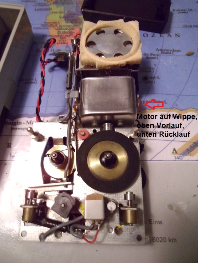

Bei meinem Philips Diktiergerät läuft der Motor nur beim Rückwärtslauf. Hier sieht man den Motor:

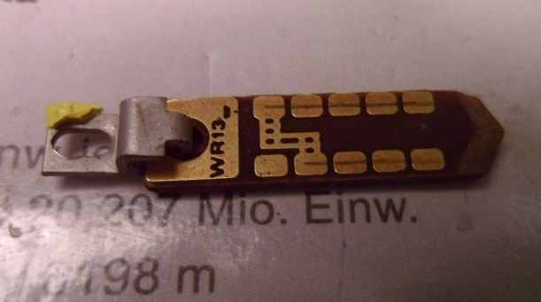

Hier ein Bild der Kontaktschiene über die der Motor und der NF-Verstärker eingeschaltet wird (diese habe ich schon gereinigt, leider erfolglos):
Das Problem ist halt, dass, wenn ich den Schalter betätige der Motor nach oben klappt, aber nicht anläuft. An den Lötstellen des Motors liegt auch keine Spannung an. Was könnte das sein?

Brummt er denn wenigstens, als ob er loslaufen wollen würde?
Wenn ja ist es ein mechanisches Problem.

Beitrag von frikkler »
Nein, leider nicht.
Wenn ich den Motor umlöte, läuft er, so wie er soll, andersrum. Der Motor funktioniert aber trotzdem nur beim zurückspulen, also, wenn der Motor nach unten geklappt ist. Allerdings läuft er ja jetzt logisscherweise falschherum. Wenn der Motor nach oben geklappt wird, also das Diktiergerät auf Play gestellt wird, steht er trotzdem still.
Es könnte sein, dass der Umschalter im Eimer ist. Obwohl ich das nicht glaube, da man ja oben den Umschalter sieht.
EDIT: Denkfehler. Der Motor wird vom Schalter nicht umgepolt. Er wird nur angeschaltet und nach oben (oder unten) geklappt.

Ist da vielleicht noch ein Schalter oder Kontakt der erst schließt wenn der Motor in der richtigen Position ist ?
Gruß Helmut
frikkler
Beiträge: 1400
Wohnort: Kreis Kleve
Re: Philips Diktiergerät LFH 0085/15 - Motor läuft nur rückw
Naja, die Schiene auf der der Motor befestigt ist, betätigt auch gleichzeitig den Kontakt. Ich dachte man könnte das Problem vielleicht durch justierung dieses Kontaktes beheben. Nix da. Hat nichts gebracht :wut:
Ich glaube das Teil ist nur noch was für die Vitirine :wut:
Kann es sein, dass dem Motor eine elektronische Drehzahlregelung vorgeschaltet ist, die nur beim Abspiel- und Ausnahmebetrieb wirkt, beim Zurückspulen läuft er mit voller Spannung?
Dann wird der Fehler wohl in dieser Drehzahlregelung liegen.
frikkler
Beiträge: 1400
Glaub ich fast nicht, da die Motorachse verschieden dick ist, sodass sie im Abspielbetrieb langsamer die obere Rolle andreht, als im Rückspulbetrieb die untere.
