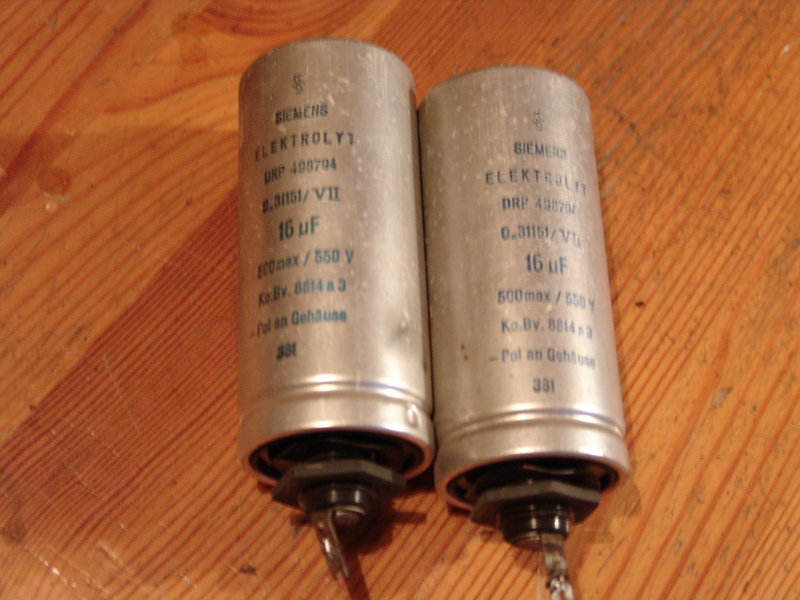

Zwei Siemens Elkos sollen für den Umbau herhalten. Diese beiden sind taub und stammen aus der Bucht. Ursprünglich waren sie mal auf einem Tefag 200 Chassis und sind somit gut geeignet für den Lorenz. Die Originalen bewahre ich auf, für ein anderes Radio
Alles raus, dann kommen neue Elkos rein.
Einige Kondensatoren werden für den ersten Einschalttest eingebaut.

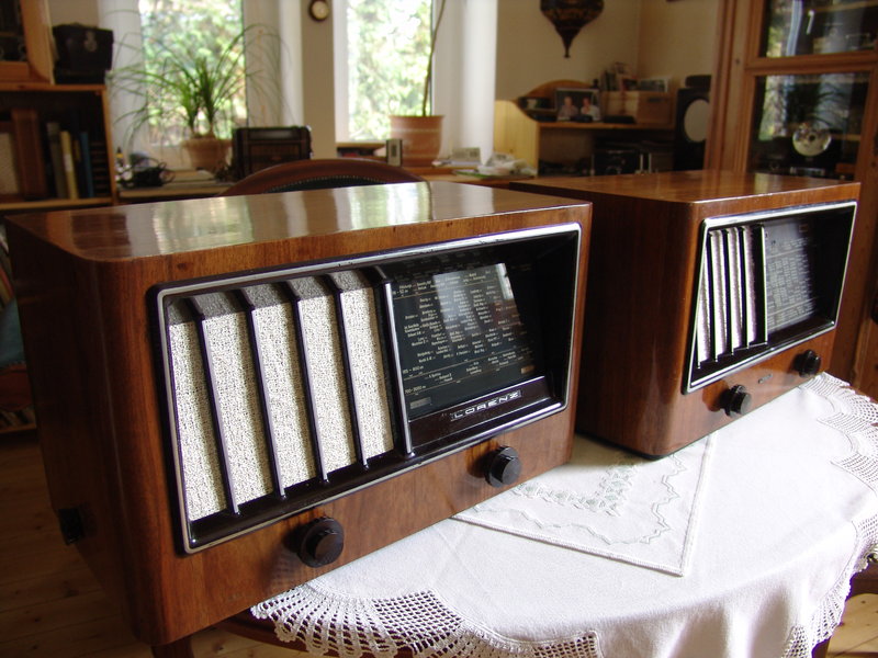

Ich habe fertig !! Naja, noch nicht ganz, einige Poliereinlagen, mit z.B. Klavierpolitur, bekommt der Lorenz noch. Um Abgleicharbeiten bin ich bei dem Lorenz rumgekommen. Der Empfang ist Gut, zumindest wenn die angeschlossene Antenne ausreichend ist. Etwas störend ist die Empfindlichkeit auf Kw, aber mit etwas Gefühl regelt man sich die Sender sauber ein. Die Ausbeute an den erneuerten Teilen liegt vor dem Gerät. Zwischenzeitlich habe ich ein zweites Poti bekommen, dieses stammte aus einem Tefag. In Verbindung mit der Halterung kann man es ohne weiteres verwenden. Ich habe aber das alte Poti gerettet. Aus meinem Fundus an alten Kondensatoren verwendete ich die Exemplare für die getarnten . Die hier liegenden Originalen möchte ich für das Lorenz 200 38W verwenden.
Ansicht von der Seite, auch hier gefällt mir die Oberfläche
Was ich nicht überarbeit habe, ist die Blende, mit den abgenutzten Lackstellen bei den Drehknöpfen. Auch die Feldstärkeanzeige habe ich nicht weiter überarbeitet. Sie geht nicht mehr und damit belasse ich es. Das man so was wieder zum Leben erwecken kann, stand letztens ja im RBF
Lorenz Super 200 W und rechts daneben der 200 38W schön zu sehen, wie sich auch Optisch die Frontrahmen in der Höhe unterscheiden. Der Ältere trägt sein Firmenlogo in der Verkleidung, der Jüngere hat das Logo unter der Verkleidung im Holz. Der 38W ist übrigens in einem Original erhaltenen Gehäuse. Lediglich den Lautsprecherstoff habe ich erneuert, komisch, der hat genauso muffelig gerochen wie beim 200W Diese beiden Geräte bleiben jetzt so in dem Zustand.
Der im Original Gehäuse ist vom mit Schellack polierten nur durch die sichtbaren Schrammen und Altersspuren zu erkennen. Glanzmäßig, sowohl von der Seite, als auch von oben, sind sie kaum zu unterscheiden. Die Entscheidung mit Schellack zu arbeiten, war also genau Richtig. Einen dritten Vertreter dieser Lorenz Super 200 38 W Baureihe habe ich auch noch und der benötigt eine komplette Restauration.
