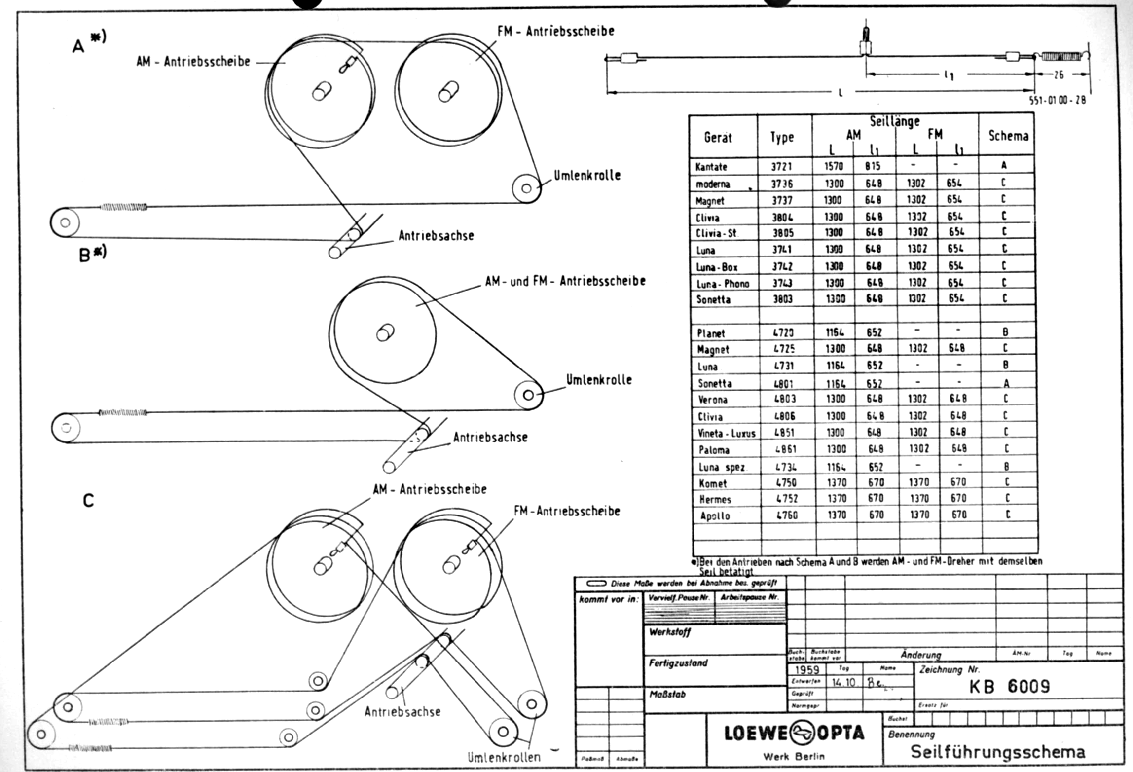

ich besitze seit kurzer Zeit ein Loewe Opta Kantate bei dem ich festgestellt habe das das Skalenseil von den Rollen abgesprungen ist. Gibt es irgendwo einen Plan/Skizze wo man sieht wie und wo das Seil geführt ist bzw. wie es richtig auf den Rollen sitzt?

Re: Loewe Opta Kantate - Skalenseil
gibt es bestimmt. Wir bräuchten nur eine genauere Bezeichnung. Es gibt ca. 10 Kantate-Modelle
Hi Jupp,
wenn ich die Bezeichnung auf der Rückwand richtig deute dann ist der Typ 3721 W
Is ja de Hammer Jupp!! Genau was ich brauche!!
