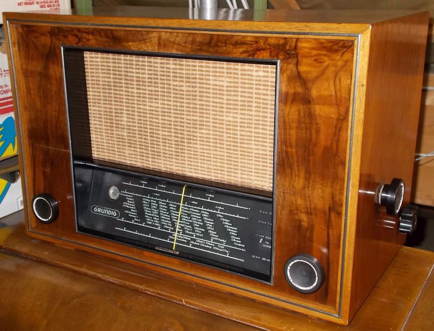

als vorgezogenes Geburtstagsgeschenk bekam ich gestern aus Sammlerkreisen dieses nette Gerät geschenkt:
http://www.ebay.de/itm/Grundig-Weltklan ... 1916469800
Ich hatte es im ebay auch gesehen und darüber mit Hans gemailt, der mir die Seltenheit bestätigte.
598 Mark im Jahre 1949, was für eine Ansage !
Wenn ich ihn auf dem Tisch habe, werde ich weiter berichten....

Hallo Hennes,
so unmittelbar sichtbar ist die neue Netzschnur, die ich ganz sicher durch eine schönere ersetzen werde und zwei neue Kondis unter der AZ1. Eine UKW-Vorrüstung gab es bei Grundig in dem Baujahr noch nicht, dafür aber 2 KW-Bänder. Im Innenraum habe ich die Röhrengarantiekarte gefunden, alle Röhren außer der AZ1 sind noch aus der Erstbestückung.
Gerade habe ich einen Einschaltversuch am Trenntrafo gemacht: Gerät spielt mit normaler Stromaufnahme, unauffälligem Netzbrumm und guter Empfindlichkeit und Trennschärfe auf allen Bändern. Gerade zogen diverse Muezzinrufe durch meine Bastelbude.
Größter Posten dürfte also das Gehäuse werden: an einer Stelle ist das Furnier lose, der Lack ist auf beiden Seitenflächen und dem Dach schlecht und außerdem ist der Gehäuseboden an einer Stelle lose. Das ist Schreinerarbeit, also nichts für mich. Ich kann allenfalls lackieren.

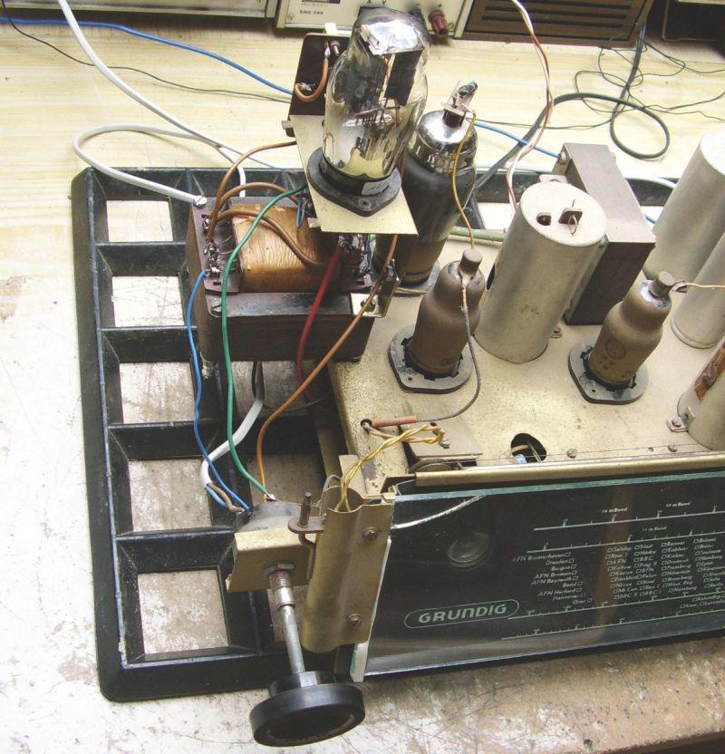

So, nun habe ich das Gerät geöffnet und trotz des funktionsbereiten Zustandes erwartete mich eine unangenehme Überraschung: der Trafo ist nicht mehr original. Und er ist für das Gerät auch nicht passend, was aber erst durch Messungen auffällt.
Die 4V-Wicklung liefert ohne Last, also ohne gesteckte AZ1 nur rund 3,3 Volt Heizspannung, die 6,3V-Wicklung liefert ohne Last nur 4,7 Volt. Beide brechen zwar unter Last kaum ein, aber das ist wegen der Unterheizung natürlich großer Mist. Auch ist der Trafo in einen Blechkasten eingebaut, der original in dem Gerät nicht verbaut war. Alles sauberst gelötet und verdrahtet, aber eben von den Heizspannungen her nicht passend.
Einzig die Anodenwicklung haut hin, es ergeben sich 2*225 Volt.
Jetzt habe ich mich mal in den Keller begeben und tatsächlich einen leistungsmäßig passenden Trafo mit beiden Heizspannungen gefunden, der eher etwas großzügiger dimensioniert ist, als es notwendig wäre. Allerdings sieht der aus, "wie schon mal gegessen". Der Hersteller ist keine bekannte Radiofabrik, sondern eine kleine E-Technik-Firma in Süddeutschland, die mir unbekannt ist.
Update: ich habe den verwegen aussehenden Trafo nun mit der AZ1 und dem Chassis verbunden: funktioniert tadellos. Aus der Anodenwicklung kommen exakt 2*300 Volt heraus. Die AZ1 bringt dann 262 Volt Anodenspannung. Jetzt muß ich sehen, daß ich den Trafo da mechanisch rein bekomme. Vorher bekommt er aber noch eine Abteilung Korrosionsschutzlack verpaßt.

Provisorisch zusammengebaut sieht das Chassis nun so aus und spielt damit sehr gut:
Der Trafo ist, wie gesagt, elektrisch ein wenig überdimensioniert, paßt aber genau in die Halterung am Chassis. Ein Zufall, weil es der einzige Trafo für eine AZ1 war, den ich hatte.

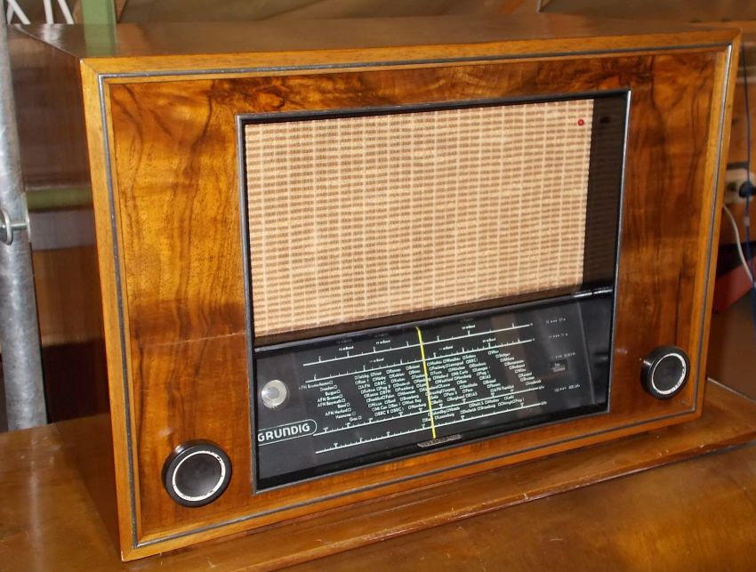

Nach fast 3 Monaten will ich den Thread dann mit 2 Bildern vom fertigen Zustand des Gerätes abschließen. Ein Stammtischkollege hatte abgebeizt, ich selber habe dann mit Streichschellack neu lackiert. 4 Aufträge reichten.
Sieht doch wieder gut aus, der erste Chef-Grundig, oder ?

Ja Holger das ist Dir gut gelungen. Ein sehr schönes Gerät. Vielen Dank für den Bericht und fürs zeigen!
