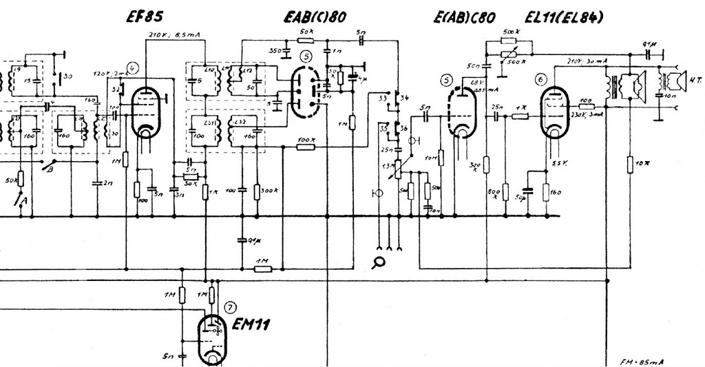

fehlende Leistung + Bass
Beitrag von Nutzi »
Als Anhang mal eine kleine recht überschaubare Schaltung vorab
Die üblichen Kondensatoren wurde getauscht, bis auf Styroflexe und Keramik, in der Regel alle ab 2,5n aufwärts. Beide Becherelkos sind neu, Ratio und Kathodenelko auch. Das Gerät spielt normal ohne spürbaren Bass aus beiden LS kommen Töne, es klingt aber nach fehlendem Bass und Fehlenden Höhen. Klangregler steht auf Anschlag Bass. Dreht man den Klangregler 1% nach Höhen, dann sind sofort schlagartig extreme Höhen da, der Rest des (nicht vorhandenem) Bass ist weg. Als wäre der Klangregler ein "Umschalter" und kein Poti. Das Poti selbst funktioniert aber....
Problem 2, welches mit Ploblem 1 wahrscheinlich direkt oder indirekt zu tun hat, dem Gerät fehlt deutlich Leistung. Für eine EL84 komm bei voll aufgedrehter Lautstärke nur etwa 30% raus, also ca. angenehme Zimmerlautstärke. Röhre sind alle schonmal getauscht ohne Änderung.
Widerstände um die EABC80 und EL84 habe ich gemessen, Kondensatoren sind größtenteils neu, styroflexe in diesem Bereich hab ich abgelötet und gemessen. Die Spannungsversorgung am Elko 1 sind 324 V (320soll), dann am 2.Elko nach der Siebdrossel 272V (230soll), allerdings gemessen mit Digimultimeter. Die Gesamt Stromaufnahme ist auch zu gering 62mA statt 85.
Das Gerät hat 2 AU, für jeden LS einen separaten, diese habe ich einzeln abgelötet, beide LS laufen einzeln mit den oben beschriebenen Problemen, so dass ich vermute es ist kein AU Problem..
Bisher festgestellte Probleme, der 10M Gitterwiderstand der EABC war defekt, der 300k Anodenwiderstand der EABC laut plan war im Gerät nur 100k verbaut, tausch auf 300k bringt keine änderung. Der Lautstärkepoti 1,3M hat nur einen Arbeitsbereich von 900k, läüft aber ohne Aussetzer bis auf die 900k. Experimentell den Widerstand vergrößern bringt auch keine änderung.

Hallo Karsten,
ich würde zuerst die beiden Gegenkopplungen abklemmen, nicht am AÜ sondern vorn. Und den HT-AÜ erstmal abklemmen. Hast Du schon mal die EABC gewechselt?
Alfred

Hallo, Karsten,
bitte zunächst folgendes messen, und hier mitteilen:
- Kathodenwiderstand EL84
- Anodenspannung und Strom EL84 bei Lautstärke Null
- Schirmgitterspannung und Strom bei Lautstärke Null
Bitte prüfen, ob die Lautsprecher- und AÜ Verkabelung eindeutig stimmt:
- Großer LS an großem AÜ
- kleiner LS an kleinem AÜ
- Großer AÜ einseitig über 0,1µF an Masse
Bitte nachmessen:
- 500 Ohm Widerstand von erstem Abgriff Lautstärkeregler nach Masse
- weiteren 500 Ohm Widerstand vom selben Punkt über Kondensator nach Masse
Danach sehen wir weiter....
PS: Die Auslegung der endstufe lässt eher 2W als 4-5W vermuten....

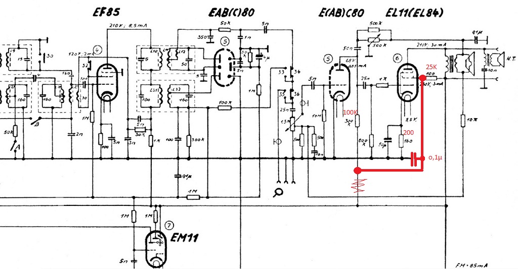

Ausgangsübertrager sind räumlich getrennt, der kleine für HT ist am LS dran, der andere unterm Chassis. Vertauschen der AUs somit nicht möglich.Großer AU liegt einseitig über 0,1µ auf Masse. Massepunkt kontrolliert und C gemessen, Werte stimmen.
Alle Werte gemessen mit Digitalmultimeter !
Kathodenwiderstand EL84 ist 202 Ohm gemessen, aufgedruckt sind 200Ohm, nicht wie im Plan angegben 160 Ohm.
Kathodenelko 5,4 V
Anodenspannung bei 0 Lautstärke: 251V Strom 23,9mA
Schirmgitterstrom kann ich nicht so einfach messen, da Pin9 der EL84 extrem verbaut ist und als "Hauptverteilerpunkt" mißbraucht wurde :shock: , laut meinem Schaltplan aus dem Netz oben, und auch dem Schaltplan meiner Bodenklappe ist am Schirmgitter nur ein 100 Ohm Widerling. An meinem hängt noch ein Kabel richtung EABC, ein 0,1µ Kondensator gegen Masse...und optisch völlig originales Aussehen.
Da hat niemand nachträglich dran rumgelötet. Auch den Schimgitterwiderstand, ein dicker langer Grünling mit sichtbarer Bezeichnung habe ich irgendwann gestern mal kurz nachgemessen, 25K wie aufgedruckt , passt. Ist mir schon fast etwas peinlich, aber an völlig original aussehenden Teilen schaut man bei schneller Fehlersuche nicht in den Schaltplan, da soll dieser Widerling 100 Ohm sein. Nun bin ich ganz verwirrt. :roll: , hab mal versucht den Plan entsprechent umzuzeichnen. Aufgefallen ist mir dabei der Bereich mit dem nachträglich eingezeichneten C, im Originalplan ist da ein Strich der einfach aufhört, da wo ich den C eingezeichnet habe. Andere Widerstandswerte habe ich aufgenommen und eingetragen. Ich verstehe keine Schaltungen, ich kann nur Bauteile erkennen und Wege verfolgen, macht die Schaltung so einen Sinn, oder ist vielleicht der Kondensator und das Kabel am Schirmgitter einfach nur auf der falschen Seite des Schirmgitterwiderlings angelötet worden.
Da entspräche das wieder dem Schaltplan.

da hat sich jemand eine Siebung der Anodenspannung der NF-Triode eingebaut. An sich nicht verkehrt, denn diese Spannung kann nicht brummfrei genug sein, nur hat der "Bastler" das Siebglied nicht separat gelegt, sondern die Schirmgitterversorgung der Endroehre geaendert. Mit dem 25k Widerstand ist die Schirmgitterspannung zu niedrig, ob es dem 100n Kondensator dann noch gelingt, das Gitter wechselspannungsfrei (NF-Spannung) zu halten, steht auch in Frage. Der Schirmgitterstrom ist von der Aussteuerung der Endroehre abhaengig, es entsteht also eine Wechselspannung am Schirmgitter und die verursacht eine Gegenkopplung, wegen des relativ kleinen Kondensators besonders im Bassbereich. Dieser Wechselspannungsanteil gelangt natuerlich auch an die Anode der NF-Triode und wirkt dort auch gegenkoppelnd. Diese Verkopplung der beiden Stufen kann bei hohen NF-Frequenzen durchaus in eine Mitkopplung umschlagen, daher moeglicherweise der harte Einsatz des Hoehenstellers (Rueckkopplungseinsatz).
Also: Schirmgitter der Endroehre wie im Original versorgen. Wenn man die NF-Triode mit besser gesiebter Spannung versorgen will, ein Siebglied 47k/0,47µ vom Speisepunkt Ausgangstrafo zum 300k-Widerstand der NF-Triode legen.
Wenn noch zuviel Netzbrumm drin ist, kann man noch die Schirmgitterspannung der Endroehre sieben: Vor den 100 Ohm Wideratand (er verhindert Selbsterregung der Endroehre) ein Siebglied 1-2k/47µ schalten.

Also ich würde da zuerst mal einen 100Ohm einbauen. 100k an der EABC ist auch recht wenig, ich würde ihn auch erstmal gegen 270k tauschen. Endgültig dann 220k-C gegen Masse - 47k an Spannung nicht ans Schirmgitter.

Danke für die Erklärung Peter, ich habe die Schaltung jetzt umgebaut gem. Schaltplan, also die rote zuleitung zur Anode EABC weg vom Schirmgitter auf die andere Seite des Widerstand. Den Kondensator ebenfalls.
Den 25K Schirmgitterwiderstand habe ich durch einen 100 Ohm ersetzt. Den 100K in der EABC Anodenzuleitung durch 300k ersetzt.
Schirmgitterspannung ist 254V , Schirmgitterstrom 3,8 mA bei runtergedrehter Lautstärke.
Insgesammt ist die Lautstärke gefühlt vielleicht 5% lauter.
das Verhalten des Klangreglers hat sich nicht geändert, sowie man minimal Richtung Höhen dreht kommen krass viel Höhen, Klang bei Stellung so bei 2-3% wären Höhen passend, ab 5% zu viel Höhen, aber 20% krass zu viel, ab 50% Stellung Klangregler übersteuernde Höhen. Aber je weiter man Richtung Höhen dreht steigt die Lautstärke, nicht nur am Hochtöner sondern an beiden Lautsprechern gleichermaßen.
Das Radio ist ansonsten brummfrei. Auch ohne den zusätzlichen 0,1µ. Den habe ich trotzdem im Moment mit drin. Schaltungsaufbau ist jetzt in diesem Bereich original wie im Schaltplan erster Post ganz oben, bis auf den zus. C 0,1µ gegen Masse in der Anodenzuleitung.

Der 500K parallel zum Regler ist ok? Ich würde erstmal den 50n abklemmen. Der Koppel-C hat auch wirklich 25n?
Alfred
Nutzi
Beiträge: 898
Re: fehlende Leistung + Bass
Beitrag von Nutzi »
Den 500K parallel zum Regler hab ich gemessen 487 KOhm, hab trotzdem testweise einen neuen Reingemacht.
Koppel-C 25n 1seitg abgelötet und 21,56nF gemessen, der ist auch neu.
Den 50n Kondensator am Klangeregler mal abgelötet, jetzt ist volle Leistung da, also Lautstärke entsprechend einer EL84
Meine Frau im Nachbarzimmer hat sofort die Tür geschlossen :mrgreen:
Das war vorher nicht möglich, voll aufgedreht grad mal Zimmerlautstärke.
Ohne den Kondensator am Bassregler ist nun die Leistung da. Aber kein Bass, rumexperimentiert mit verschiedenen Kondensatoren,
kleiner machen bringt bissel Bass (wenig) und nimmt Leistung weg. Größer machen lässt Bass ganz verschwinden und bring volle Leistung.
Mit einem 1µ Kondensator ist der Bassregler wie ein 2. LAutstärkeregler. Der normale wirkt von 0-30%, der Klangregler von 30-100%. Nur Lautstärkeänderung, keine Klangänderung...
