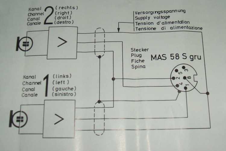

Servus,
Demnächst kommt ein GRUNDIG GCM 319 zu mir.
Radiomuseum:
https://www.radiomuseum.org/r/grundig_gcm319gcm_31.html
Jetzt ist da aber was im Weg: Mein Stereo-Mixer hat nur diese zwei Buchsen für Stereomikrofone. Wie kann ich jetzt dieses Mikrofon an das Mischpult anschließen?

Hallo Florian,
es handelt sich um ein Elektret-Kondensator-Mikrofon mit einem offenbar eingebauten Verstärker, der aber von Extern mit Strom versorgt wird.
Ohne Stromversorgung arbeitet das Mikrofon überhaupt nicht.
Wie der Stecker angeschlossen ist, siehst Du in der Beschreibung, die ich bei Radiomuseum gesehen habe.
Natürlich kann Dein Mikrofon nur einen Kanal wiedergeben - also entweder "links" oder "rechts".
Für echte Stereo-Aufnahmen brauchst Du zwei solche Mikrofone, am besten zwei gleiche.
- Und natürlich eine geeignete Stromversorgung.
Hoffentlich konnte ich Dir weiterhelfen.

Servus Florian,
wenn dein Mischpult wirklich Stereobuchsen hat, dann würde ich es so machen wie im Bild 1 gezeigt ist.
DIN-Stecker vom Mikrofon wird durch einen Stereo-Klinkenstecker ersetzt und eine externe Spannungsquelle angeschlossen.
Wenn du Originalzustand des Mikrofons behalten willst, dann kannst du dir einen Adapter basteln. Dafür wird eine 6-polige DIN-Buchse benötigt. Siehe Bild 2
Viele Grüße, Eugen

Servus,
Danke für eure Antworten! Jedoch hat auch das Mischpult zwei Gleiche DIN-Buchsen OHNE den Zapfen in der Mitte. Das Mikrofon hat aber in der Mitte nochmal so einen Zapfen, so wie auf Eugens Bild. Wie soll ich das machen?

Florian H. hat geschrieben:Wie soll ich das machen?
Einfach einen Adapter zum Zwischenstecken anfertigen aus passendem Stecker 5-pol. und passender Buchse/Kupplung 6-pol., hier auch eine Versorgung für die Mikrofon-Betriebsspannung einspeisen.

omega hat geschrieben:
Genau. So könnte das aussehen - siehe Bild
Gruß, Eugen

Florian H. hat geschrieben:Geht das hier auch?
Hier ist es bisle anders. Es sind zwei Mikrofone -> zwei Signale -> Kontakte 1 und 4 sind nicht überbrückt.
Für einen Adapter wird ein dreiadriges Kabel mit Geflechtschirmung benötigt.
Siehe Bild

Ja, aber das Mischpult hat doch zwei Buchsen für ein Mirkofon und das Mikrofon nur eine Mono-Buchse...

Was ist das für ein Mischpult?
Grundig Stereo Mixer 422?

Es hilft nichts, da muß man sich die Mühe machen und einen Adapter bauen!
Und das Mikrofon hat einen Stecker, keine Buchse. Ein Stereo-Mikro kann auch nur einen Stecker haben, wenn in diesem beide Kanäle geführt werden.
Je nachdem ob Du nun das oben vorgeschlagene Mono- oder das danach genannte Stereo-Mikro nehmen willst, wird der Adapter entsprechend anders aufzubauen sein.
Viele Grüße Michael

Ja, das Grundig 422. Einen Adapter wollte ich ja so wieso bauen, nur passt irgendwie kein Schaltplan! Wenn das Mikrofon da ist, kommen nochmal Bildchen.

Ich hab die Bedienungsanleitung kurz angeschaut. Die ist zwar gewöhnungsbedürftig aber wenn du mit dem Gerät arbeiten willst, musst du die genau lesen.
Also..., das Mischpult hat zwei Mikrofoneingänge. Jeder Eingang ist mit zwei DIN-Buchsen ausgestattet - 1 x 5 polige DIN-Buchse für Stereomikrofone und 1 x 3 polige DIN-Buchse für Monomikrofone. Hier muss man schauen, welche Buchse zu deinem Mikrofonstecker passt. Wenn der Stecker deines Mononikrofons zu der Stereoeingangsbuchse passt, dann kannst du dein Monomikro an diese Buchse anschließen.
Wenn die Kontakte 1 und 4 des Mikrofonsteckers überbrückt sind, dann hast du Wiedergabe auf beiden Ausgangskanälen. Wenn nicht, dann nur auf einem.
