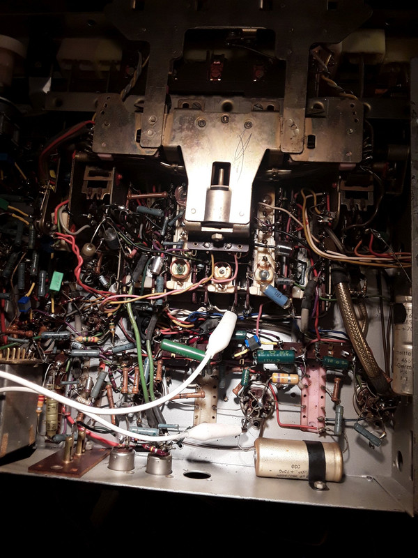

Ich habe Probleme mit dem Verstärker Teil in einem Saba Freiburg Automatic 100-Stereo.
Als erstes „flatterte“ mir ein Saba Musikschrank Lindau mit sehr schlechtem Außenzustand ins Haus und kurz drauf ein oben erwähnter Freiburg 100-Stereo mit einem sehr schlechten Innenleben, aber mit gutem Gehäuse.
Ich beschloss aus den zwei Geräten eins zu machen und baute das Lindau Innenleben in den Freiburg ein bzw. um.
Der Motor musste gewechselt werden, der war durchgebrannt, der Gleichrichter war defekt, die Skala hatte eine andere Größe, die Duplex war zerfallen, usw, usw, usw.
Ich wechselte die Kondensatoren wobei ich mir viel Zeit nahm.
Dann der erste Test, sehr guter Empfang auf UKW und auch auf den anderen Wellenbereichen.
Die Suchautomatic funktioniert sehr gut, wie auch der Schnelllauf.
Jetzt das Problem:
Die Lautstärke ist nicht gut. Wenn der Lautstärkeregler voll aufgedreht ist hört man nur sehr leise etwas und verzerrt.
Dann der Test mit Phono Eingang. Gute Lautstärke, guter Klang, aber es fehlt irgend wie der „Bums“, keine Gegentakt Verstärkung? Ich habe kein Stereo, wenn ich von Mono auf Stereo umschalte fallen die linken Lautsprecher aus und es laufen nur die rechten.
Da bei dem Saba Lindau eine Kabel Fernbedienung mit dabei war, habe ich diese an den Freiburg 100-Stereo angeschlossen, alles geht außer die Reglung für die Lautstärke, keine Regung.
Ich habe alles noch einmal überprüft, lange überprüft, aber ich finde den Fehler nicht.
Dann passierte etwas interessantes, das Radio war auf UKW geschaltet, ich klopfte vorsichtig die Bauteile ab und kam mit dem Schraubendreher gegen zwei Kontakte, die Masse und einem Schieberegler Kontakt, wie auf dem Bild mit dem überbrückten Kabel zu sehen ist. Zack und ich hatte UKW in voller Lautstärke. Auch auf dem anderen Schieberegler Kontakt hatte ich diese Funktion.
Überbrückungskabel ab und UKW war wieder leise und verzerrt.

ich hab versucht, die Stelle im Schaltplan zu finden, die du mit deiner Klemme auf Masse gelegt hast.
Leider kann ich zu wenig erkennen auf dem Foto.
Eventuell ist es gar kein Schaltkontakt des Drucktastenaggregats sondern nur eine Verbindungsstelle. Sowas hatte ich auch an meinen Saba Geräten, wenn ich mich recht erinnere.
Kannst du verfolgen, welche Bauteile an der Stelle angeschlossen sind?
Es geht aber um den Freiburg, nicht um den Lindau ja?

Den Lindau habe ich in den Freiburg (Gehäuse) eingebaut. Die sind eigendlich gleich.
Du sprichst von einer Verbindungsstelle, wo hattest Du die Probleme?
Ich hatte erst den Übertäger in Verdacht, aber das kann ja nicht sein, oder?
Das das Radio spielte, war der reine Zufall, da ich beim abkopfen an die Masse geraden bin.
Ich höre zum Test jetzt mit dem Überbrückungskabel, nicht sehr elegant, aber so spielt er prima, auch toller Empfang.
Ich übersehe irgend was, komme aber nicht dahinter.
Ist doch etwas defekt, oder wie Du vermutest Frank, fehlt da eine Verbindung.
Warum geht die Fernbedienung bei der Lautstärke nicht, gibt es da ein Zusammenhang?

Hallo Achim,
deine Massverbindung legt einen Stützpunkt am Tastenaggregat an GND. Diesen Stüzpunkt kann man bei der Kontaktbelegung des Tastenaggregates nicht ermitteln, weil er keine Schaltfunktion ausübt. Deshalb solltest du im Schaltbild verfolgen welche Komponenten auf den Stützpunkt gelegt sind. Dann erst kann man gezielt über das beschriebene Verhalten nachdenken. (Es sei denn jemand hat zufällig das gleiche Chassis vor sich und übernimmt die Ermittlung der Schaltungsumgebung für dich).
Dass der LS-Motor sich nicht regt, kann daran liegen, dass er mechanisch festsitzt. Dies ist häufig der Fall, da der Motor mangels Fernbedienung nie genutzt wurde. Als groben Test kannst du beobachten, ob sich der Motor beim Verstellen der Lautstärke mitdreht - man hört dann den Rotor surren.

Falls du mit dem Schaltplan nicht ganz zurecht kommst, versuche am Chassis zu verfolgen, welche Bauteile an der betreffenden Stelle angeschlossen sind. Dann finden wir die Stelle zusammen schon im Plan, denke ich.

Bei einer weiteren Durchsicht des Gerätes ist mit aufgefallen, das in einem Schiebeschalter,
für die mono/stereo Umschaltung, Lötzinn in den Kontakten hing, der war da wahrscheinlich bei
Lötarbeiten vom Vorgänger reingelaufen ist. Ich habe das Lot dort „rausgeputtelt“ und suche jetzt
in den anderen Schiebeschalter auch noch nach Verunreinigungen.
Beim Löten ist sehr „gewatzt“ worden.
