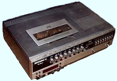

Hallo liebe Forumsinsassen,
kann jemand die hier gezeigte Videotechnik identifizieren?
Aus dem Loriot-Sketch: "Mutters Klavier"

.. Ja, kann ich.
Das ist ein Videorecorder, der seinerzeit von Nordmende und Saba vertrieben wurde. Das Gerät ist portabel, mit Umhängetasche. Die Kamera dürfte noch eine SW Kamera sein.
Der Recorder ist ein Toplader, Standard VHS System. Der Recorder kann mit Netzstrom ( vom Empfangsteil ) oder mit Akku betrieben werden.
Neben dem Videorecorder sieht man noch das getrennt davon aufgestellte Empfangsteil. Darin befinden sich im wesentlichen eine Stromversorgung und der Fernsehtuner sowie Zeitschaltuhr für Fernsehaufnahmen.
Soweit weiss ich ohne Internetrecherche. Wenn ich noch was finde....
VG Henning
Beiträge: 10506
Re: Läuft das Band?
Dieser Videorecorder wurde von JVC gefertigt und, teilweise mit leicht abgewandeltem Design, von Nordmende, Saba, Telefunken und einer Reihe weiterer Firmen vertrieben, das ist soweit richtig.
Es handelt sich aber nicht um ein portables Gerät, sondern um einen normalen Heimrecorder, Baujahr ca. 1980. Technisch identisch mit diesem Gerät: http://www.radiomuseum.org/r/nordmende_ ... _v200.html , jedoch mit etwas abweichendem Design. Das abgebildete Gerät könnte, nach der Form der Tasten zu urteilen, die Marke JVC oder Saba tragen. Möglicherweise handelt es sich um dieses Gerät: http://www.digicamhistory.com/JVC_HR-3300angle.jpg
Auf der Frontseite sieht man 8 Tasten für die Laufwerksfunktionen, eine davon ist für die Nachvertonung einer bestehenden Aufnahme (dabei wird nur die Tonspur gelöscht und neu bespielt). Links unterhalb davon ist das Display der Schaltuhr zu erkennen und rechts die 8 Tasten zur Programmwahl des Empfangsteils. Darunter befinden sich zwei größere Kippschalter, mit einem davon wird das Gerät ein- und ausgeschaltet und auf Timerbetrieb geschaltet, der andere dient zur Signalumschaltung zwischen Fernsehen und Video.
Der Kasten links neben dem Videorecorder ist demnach nicht das Empfangsteil, sondern vielleicht eine Transportbox für die Kamera oder für Zubehör.
Die Kamera dürfte, wie hoeberlin schreibt, eine Schwarzweiß-Kamera sein, denn erstens waren die Farbkameras damals etwas größer, zweitens trugen sie meist ein relativ großes Farbbalkensymbol (blau/rot/grün), das auf dem Foto erkennbar sein müsste.
Ich habe vor einigen Jahren einen ähnlichen Videorecorder und eine Farbkamera aus dieser Zeit verkauft. Der Videorecorder lief sehr gut, er konnte es von der Bild- und Tonqualität mit manchem modernen Gerät aufnehmen. Die (Röhren-) Kamera lieferte nur bei Tageslicht oder sehr hellem Scheinwerferlicht ein brauchbares Bild. Selbst das Leuchtstofflampenlicht in meiner Werkstatt reichte nicht aus. Kein Vergleich mit den späteren CCD-Kameras.

Genau, alles richtig.
Wir haben uns damals gefragt, wie die Leute in Amerika die Pal Aufnahmen gucken konnten?

Hallo, Lutz,
Ja, Du hast Recht, es ist das von Dir bezeichnete Gerät
Ich dachte an dieses http://www.radiomuseum.org/r/saba_ultra ... rde_6.html
sowie an das dazugehörige Netzteil, und Empfangsteil.
