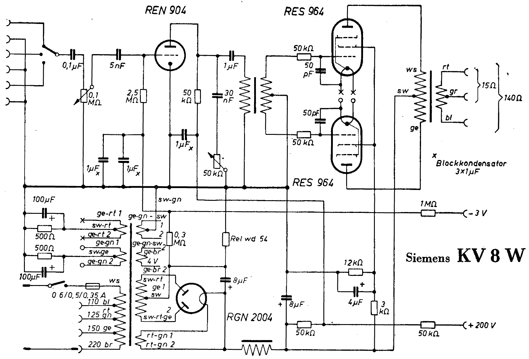

bei Siemens sollte sich ebenfalls ein ähnliches Modell (möglicherweise sogar baugleich) finden. Die AF7 gehört da jedenfalls nicht rein, da bei diesen Verstärkermodellen alle Röhren stets hinter der Blechwand in einer Reihe angeordnet sind, aber nicht mittendrin wie die AF7 hier.

zu dem Siemens hab ich was:

vielen dank für die tolle Unterstützung !! Jetzt bin ich natürlich gespannt wie das Siemens KV8W ausschaut? oder ist alles genau baugleich nur der Namensaufdruck nicht?
