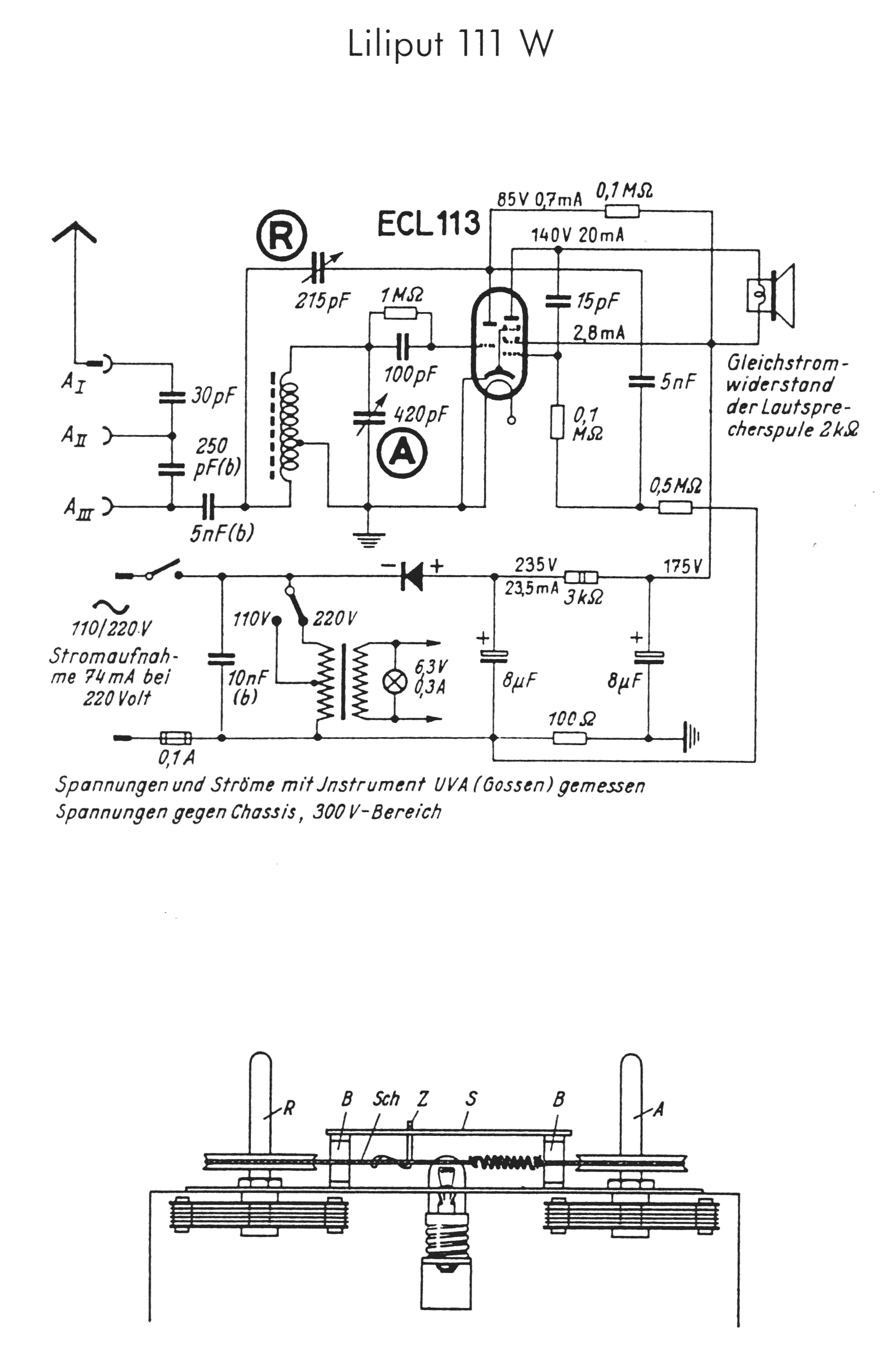

- Die Schaltung lehnt sich an den DKE an und benutzt den Spulensatz des DKE bzw. VEdyn. Aus Vereinfachungsgründen ist dieser fix installiert.
- Auf eine Skala wurde verzichtet, Direktantrieb des Drehkos zur Sendereinstellung.
Röhre: ECL 80, gebraucht.
- Dynamischer Lsp aus altem Radiorecorder.
- Gehäuse: Unterteil eines alten Karteikartenkästleins.
- Schalter für Ein/Aus und M/L: ebenfalls aus dem Radiorecorder.
- Trafo für Röhre: ebenfalls aus dem alten Radiorecorder ausgeschlachtet, lieferte 6 Volt bei 220 Volt Netz und somit ca. 6,3 Volt bei den nunmehr meist anliegenden 230+ Volt.
Verdrahtung war erstmal ziemlich "frei" :? , zumal auch Printkondensatoren verbaut wurden, aber es ging ja zunächst einmal darum zu ergründen, ob die Bastelei überhaupt funktionieren würde. Als Antennenanschlüsse dienten wie im DKE die Anzapfungen der Eingangsspule, zudem ist eine Netzantenne geschaltet, wie beim DKE II. Die ECL80 ist mittels eines Blechbechers geschirmt (sie diente in einem Ausschlacht-SABA Freiburg).

Die Anodenspannung kommt direkt aus dem Netz, über eine 1N4007. Der Trafo heizt nur.
Der Siebwiderstand zw. Lade- und Siebelko regelt das Ganze auf ein für die Röhre erträgliches Maß runter.
Ja, ich war überrascht, dass die eher zufällig zusammengewürfelte Kombination aus Altteilen doch sehr brauchbar funktionierte. Da ist nichts aufeinander abgestimmt, wie z.B. das Anpassungsverhältnis des AÜ.
Folglich gäbe es sicher Optimierungspotential, aber das will ich nicht:
es hat ja bewiesen, dass es problemlos auch über Stunden funktioniert, und es wäre dann ja nicht mehr mein erstes selbstgebautes Radio.

erst mal Kompliment, schönes klassisches Bastelwerk. Hatest Du keinen Netzbrumm bei der Anodenspannung direkt aus dem Netz ? Ich habe vor ca 20 Jahren einmal ein ähnliches Audion nach der Methode Versuch und Irrtum gebaut und bin genau an dieser Art der Anodenspannungserzeugung gescheitert, Verwendete Röhren und Anlass der Geschichte waren geschenkte RV12P2000. Erst als ich einen weiteren Trafo 1:1 zur Erzeugung der Anodenspannung eingeführt habe, war der Rest-Brumm normal. Erscheint mir auch logisch, da durch den Heiz-Trafo eine Phasenverschiebung gegen das Netz bewirkt wird.

Netzbrumm hält sich im Rahmen. Wie gesagt: sicherlich ist vieles verbesserungsfähig, aber der Aufwand sollte halt bewusst minimal gehalten werden. So ähnlich, wie bei einem Nachkriegs - Notradio.
Sieb- und Ladeelko sind daher größer, als etwa beim DKE (ca. 20-25 uF), und die Diode hat auch einen nach Versuch ermittelten parallel geschalteten Kondensator in passender Größe.
Übrigens: wenn ich mich recht entsinne, hat auch der Jotha-Lilliput mit seiner ECL113, der hier als Vergleich anstehen mag, Anodenspannung direkt aus dem Netz, bei Trafoheizung der Röhre.
Wollte eben mal grade nach dessen Schaltbild sehen, welches ich in einem kleinen Franzis-Büchlein ("Einkreiser") habe, aber ich finde das Büchlein nicht mehr :wut:.
