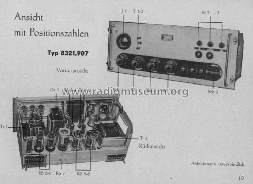

die GU50 ist der russische Nachbau der LS50, datengleich zur SRS552 bzw. EL152 (anderer Sockel).
Diese Röhre ist schon für NF geeignet, damit gab es eine Reihe an Verstärkern, z.B. der
8321.907 vom Funkwerk Kölleda,
der KVr75W vom Funkwerk Zittau,
der V75 vom Betriebslabor für Rundfunk und Fernsehen und
die LV-75 und LV-300 von Verstärkertechnik Böthner.
Allerdings wurden diese Senderöhren nicht genommen, um irgendwelche Kleinleistungen zu erzeugen (dafür gibt es zweckmäßigere Röhren). Hier ging es üblicherweise um Leistungen ab 75W aufwärts.
Munzel
