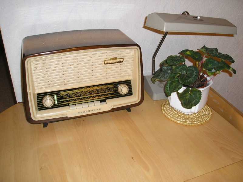

Hallo zusammen.
Ich möchte mich zu erst einmal kurz vorstellen:
Ich heiße Stefan, bin 26, komme aus Koblenz und schreibe gerade meine Abschlussarbeit im Studiengang Elektrotechnik.
Vor ein paar Tagen habe ich auf dem Trödel ein Nordmende Elektra (vermutlich um 1960) erstanden. Mein Ziel ist es, das Gerät wieder für den alltäglichen Gebrauch fit zu machen.
Was bisher schon geschehen ist:
1. Ich habe alle Teerkondensatoren, den 50/100µF Pufferelko und zwei weitere Elkos getauscht. Ersatztypen (für die Teerelkos) waren WIMA FKP.
2. An der Buchse fürs externe Tonbandgerät habe ich den linken und den rechten Eingangskanal über einen 10k Widerstand kurzgeschlossen und dann mit der Signalleitung des Radios verbunden, damit ich bei Stereo Quellen den anderen Kanal nicht komplett verliere.
3. neues Lämpchen Skalenbeleuchtung
4. durch Versuche neue alte ECC85 im FM Teil
gründliche Reinigung
5. Messen der Anodenspannung okay, 257V.
Der UKW Empfang ist noch nicht so super, es brummt etwas.
Außerdem klingt es recht hart. Mit dem Klangregler lassen sich recht effektiv die Höhen rausdrehen, aber richtig warm und voll wie ich es von anderen Radios kenne, klingt es noch nicht.
Hat jemand Tipps für mich, was ich sonst noch an dem Gerät machen kann, um dessen Eigenschaften zu verbessern? Schaltplan ist vorhanden. Messequipment auch weitestgehend, aber einen testsender wie in der Ableichanleitung gefordert habe ich natürlich nicht...
vg
Stefan

Hallo Stefan,
sollte es sich um dieses Modell handeln,
Messe ich an allen! Röhren Pin für Pin die Werte, Notiere diese. Sieb/Ladeelko, ist der noch gut? Ausgangsspannung alleine sagt nicht alles aus.
Da kommen bestimmt noch viel mehr an Tips.

Re: Nordmende Elektra aufpäppeln
Hallo Goerg,
es handelt sich um ein ähnliches Gerät. Die ganz genaue Bezeichnung konnte ich noch nicht ausmachen, aber ich habe irgendwo Z13 lesen können und habe den Schaltplan des 60/61 Modells besorgen können, der bisher auch gut passte.
Was bei deinem Vorschlag nicht passt ist die Tatsache, dass "mein" Elektra sehr klein ist, d.h. nur 1 Lämpchen für die Skala hat und auch nur einen Lautsprecher.
Mein Plan ist bezeichnet mit 1/613 Elektra 6/10 Kreis-Super
Den (doppel)Siebelko habe ich schon getauscht und durch zwei einzelne Elkos getauscht.
Zum Messen der Spannungen: Da bin ich ja, wie du erkannt hast, noch nicht so weit fortgeschritten. Benutzt ihr einen Testadapter und z.B. an den Sockeln zu messen? Ich denke mal, die Spannung mit ausgebauter Röhre zu messen ist sinnlos.
Was mir noch einfällt: Wie gleiche ich das Radio ab ohne die in der Abgleichanleitung erwähnten Testsender???
Und: Die Abstimmanzeige funktioniert bei FM fast garnicht, der Spalt (EM84) bleibt immer gleich groß bei etwa 12mm. Der FM Empfang ist zudem vergleichsweise leise.
Außerdem sind die MW und LW Tasten nicht mehr ganz so gut. In der normalen betätigten Stellung ist der Empfang sehr leise, wenn man sie noch weiter herunterdrückt wird es plötzlich viel lauter. Kennt das Phänomen jemand?
vg Stefan

Hallo Stefan,
ich würde folgendermaßen vorgehen.
-Spannung an Lade-und Siebelko messen
-Was ist an Pin 2 und Pin 3 der El84? ( Pin 2 darf keine Gleichspannung zu messen sein,Pin 3 sind 5-7 Volt Gleichsp. ok
-Pin 9 der EABC80 ( zw. 60-90 Volt ok)
-Pin 8 der EF89 bei UKW ( FM) 30-50 Volt
-Pin 1 der ECH81 zw. 60 und 90 Volt sind ok
-Welche Spannung kannst Du an dem roten Draht,der an das UKW-Kästchen geht, messen?
-Wenn der UKW Empfang extrem schwach ist,liegt es meist daran,daß die Triode der ECC85 keine Spannung bekommt.
Ursache fast immer der defekte Scheibntrimmer im UKW-Tuner hat Kurzschluß und läßt den 2,2KOhm Widerstand abbrennen.
Um das messen zu können,müssen die Röhre ECC85 gezogen,die zwei Drähte oben auf dem Tuner abgelötet werden.
Nach herausdrehen der 5 Schrauben M3 den Deckel nach oben abziehen.
-die zwei Drähte wieder anlöten
-Spannung vor und hinter dem 2,2 kOhm ( liegt von hinten gesehen an der linken Seite zum Trimmer hin.)
Und nun bist Du dran.

Moin Stefan,
herzlich willkommen! Als erstes sollten wir versuchen das Radio eindeutig zu identifizieren, auch wenn dein Schaltplan halbwegs passen mag, muss er noch lange nicht der richtige sein. Sicherlich sind manchmal die Unterschiede gering, dieses bezieht sich aber explizit auf manchmal! Anscheinend hast Du das Radio ohne Rückwand bekommen, den da sollte eigentlich der genaue Typ draufstehen. Finden wir aber ggf. auch so, wozu folgende Infos nötig wären:
1. Gehäuse mit runden "Ecken", oder schon richtig eckig
2. Lautstärkeregler und Senderwahl in der Skala oder darunter
3. hat er noch zusätzliche Tasten zur Klangwahl
3.1. wenn ja, über der mittig über der Skala, oder z.B. ziemlich weit oben rechts
4. hat er für Tonabnehmer bzw. Tonband noch die Bananenstecker, oder Din Buchsen
Schon mal schön, dass Du die Kondensatoren gewechselt hast und Elkos sind da ja so viele nicht verbaut. insofern war bestimmt der Kathodenelko der Endröhre mit dabei, ein heißer Kandidat wenn es an den Bässen fehlt und das kann auch noch weiter gehen. Genauso wie der Ratioelko, der dann wohl auch richtig herum eingelötet wurde (Plus kommt an Masse)!?
Wenn die EM 84 immer einen gleichen Spalt zeigt, kann auch durchaus deren Anodenspannung völlig neben der Spur liegen, kein muss, da ja der Empfang auch nicht toll ist. Insofern hat ja Georg schon darauf hingewiesen, es mag ja eine Spannung in Ordnung sein, deshalb muss der Rest noch lange nicht passen! Außerdem, wie hast Du diese gemessen?
Das die Tasten für AM und LW nicht richtig funktionieren ist in dem Alter völlig normal. Schaue mal unter der Suche nach Tastensatz reinigen, findest Du da nichts passendes, schicke mir eine PN.
Auf Deine Frage wie Du das Radio neu abgleichst ohne Testsender folgende Antwort.
Ein Neuabgleich ist in den seltensten Fällen nötig, vorher alle anderen Fehler ausschließen, was hier bisher nicht möglich war.
Wenn Du Dir nicht sicher bist, schicke ggf. eine PN, eine Lösung wird sich finden.

Okay, ich arbeite mich voran. Unten meine Messwerte, Werte aus dem Schaltplan in Klammern dahinter)
58V (50V)
56V (50V) in UKW
78V
207V
Sieht so aus wie auf deinen Fotos. (die ich zunächst übersehen habe und dich gerade fragen wollte, ob es der Widerstand auf den zwei Sockeln ist
Er hat 2,2 kOhm.
Peter, zu deinen Punkten:
durchaus rund
sieht so aus: http://www.magischesauge.de/Bilder_Priv ... ra_e13.jpg
in der Skala
nein
DIN Buchsen
Hab es mit Rückwand aber dort findet sich wirklich keine Jahresangabe
Würd gern Fotos hochladen aber gerade hab ichs nicht so mit der Foto Fkt hier im Forum ^^
durchaus rund
in der Skala
nein
DIN Buchsen

-somit kann dem optischen Vorgaukeln Genüge getan werden.
-mit einer Empfangsverbesserung geht das nie einher.
-ist nur wie Volume Haarspray bei einsetzendem Haarausfall.
-Es steht noch die Antwort offen,was die Anodenspannung ( respektive Spannungsabfall über dem 2,2kOhm im Tuner betrifft.
-das sagt aus,wieweit die HF-Vorstufe bei UKW korrekt arbeitet.
-Es gibt also nicht die schnelle Lösung zum erwarteten Erfolg ohne viele Zusammenhänge zu betrachten.
-das Ganze war mal ein geachteter Handwerksberuf,den man man erlernen,Erfahrungen sammeln mußte.
-ich bin sehr dafür,mit Anleitung zu helfen,aber a`la Rezept nach Kochbuch arbeitend ist es zwar zielführend,
-das Optimum wird aber nach der Methode nur per Zufall eintreten.
-bin zu weiteren "Schandtaten bereit,dazu müßte aber weiter präziser Wunsch und Realität in Betracht gezogen werden.
-eine Elektra war mal so grob gesagt,als "Küchenradio" gedacht,Einstiegsmodell
-daher wird man die Dynamik eines Mittel-oder Großsupers nicht erwarten können
-wie soll so ein relativ kleiner Lautsprecher mit recht wenig aufwendiger Endstufe das leisten können?
Claus
-wenn es nur um das Schließen bei der EM gehen soll,
-den Serienwiderstand vor dem Gitter EM ersetzen durch ein Trimmpoti 1MOhm
Claus
hardtrail hat geschrieben:Das leuchtet soweit ein. In diesem Falle handelt es sich um einen 4,7µF Elko (an der EABC80), ursprünglich im Schaltplan waren 4µ vorgesehen.Es gibt somit einen direkten Zusammenhang zwischen der Anoden-, NICHT Leuchtschirmspannung!, und der negativen Spannung am Steuergitter.
Ist die Anodenspannung etwas schlapp,wird bei normal empfangenen Sendern das Band bereits geschlossen,bzw. überlappt sogar.
Ist die Anodenspannung z.B. über dem in der Schaltung ursprünglichen Wert wg Ersatz des Gleichrichters ohne Reuzierwiderstand,
reicht die am Gitter vorhandene Spannung nicht zum Schließen.
Somit gibte also nicht "Die Ursache" für das Schließen der Anzeige.
Die negative Spannung für das ansteuern kommt als Richtspannung aus dem Ratiogetektor.
Das ist die Baugruppe für die FM-Demodulation ( erkennbar an den entgegengesetzt gepolten Dioden im Schaltplan).
Entscheidend für die richtige Funktion ist der "Ratio-Elko".
Das erwähnte Siebglied finde ich im Schaltplan nicht. Die negative Spannung geht über 1MOhm (und 1,5M gegen Masse) ans Gitter. D.h. wenn ich die Anzeige weiter aussteuern möchte, dann kann ich wohl versuchen, den 1Meg WIderstand etwas zu verringern. Dann heißt es nur noch, diesen zu finden![]()
Das es sich lediglich um eine optische Verbesserung handelt, ist mir klar. Wär aber echt fein, wenn man lediglich einen Widerstand reduzieren müsste, um den Empfang zu verbessern.
Den Tastensatz habe ich im Übrigen mit Tunerspray behandelt und auch dort eine Verbesserung erreicht. Zerlegen scheint mir zu kompliziert, alleine vor den Skalenseil habe ich panische Angst, und auch sonst sind dort ne Menge Federn verbaut. Diese würden sich mit ziemlicher Sicherheit im Raum verteilen ^^
Was könnte man weiterhin verbessern? Gibt es Potenzial, den Klang etwas zu verändern? Vielleicht der Endstufe etwas mehr Headroom zu verschaffen?
