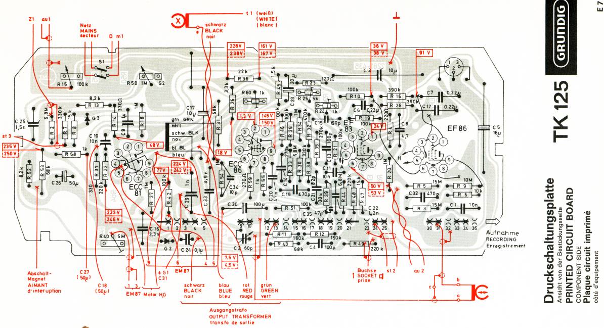

Hat jemand den Röhrenbestückungsplan des TK 125 deluxe?

Also wie schon im Betreff zu lesen ist, bräuchte ich die Pläne wo welche Röhre ins TK 125 deluxe von Grundig passt. Ich hatte dieses Gerät be eBay ersteigert für 20 Euro. Mit den Worten das es top funktioniert. Der äußerliche Zustand lässt dies auch vermuten. Denn er ist für das Alter eigentlich recht ordentlich. Nur schien irgendjemand, aus welchen Gründen auch immer die Röhren aus ihren Fassungen gezogen zu haben. Höchstwahrscheinlich der Vorbesitzer, denn bei der Ankunft steckten sie nicht mehr da, wo sie hingehörten, sondern lagen lose im Gehäuse rum.
Also wenn jemand weiss, wo welche Röhre hingehört dann bitte sagen.

ich öffnete soeben mein TK 125 (ebenfalls die deluxe-Ausführung).
Nachdem du die Bodenplatte entfernt hast - sodass die Geräterückseite in deine Richtung weist, die Platine ist somit links - ist die Reihenfolge der Röhren (von der Geräterückseite ausgehend gesehen): EF 86, EF 83, ECL 86 ECC 81. Natürlich musst du die Abschirmbleche der zwei EF und der ECC entfernen, um die Bezeichnungen zu lesen.

Na, da kann geholfen werden:
Wie man sieht, hat Max Grundig den Plan (TK125, TK125L ist technisch gleich) seinerzeit etwas nachlässig veröffentlicht: Natürlich hat das TK125 keine ECC86, gemeint ist da die ECL86. :wink:

Ah. vielen Dank für eure Hilfe. :danke:
Ich habe die Röhren soeben richtig eingesteckt. Und Tatsache, der Verkäufer hat bezüglich der Behauptung, das Gerät würde top funktionieren, nicht gelogen. Weswegen er die Röhren rauszog wird wohl ungeklärt bleiben. Aber Hauptsache ist doch das es funktioniert.
