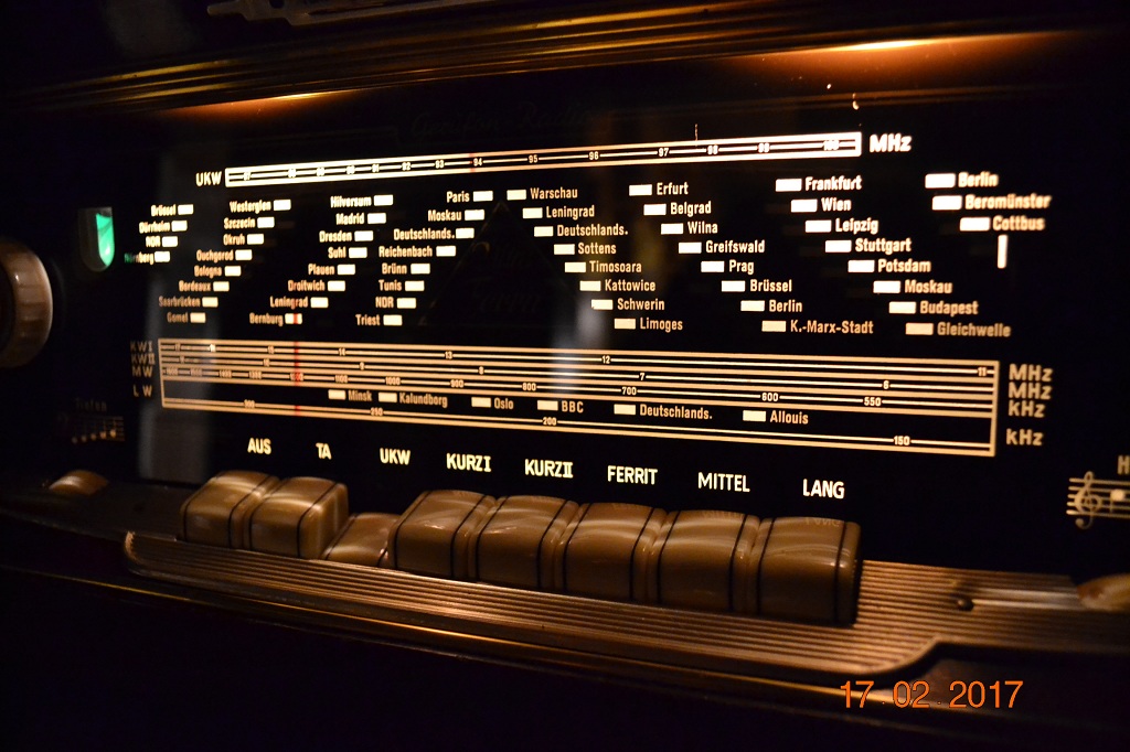

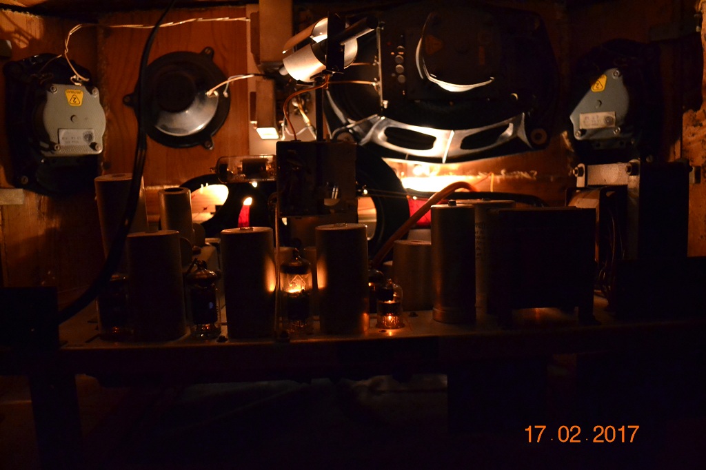

Heute den ganzen Tag geputzt und gelötet, und die letzten 2 Stunden das Ergebnis genossen
Noch paar Bilder von der interessanteren Seite

Der Skala nach ist es ein RFT Gerät? Vielleicht kannst du noch ein paar Angaben machen?
MfG Heiner

Nein, kein RFT
Gerufon hat sich sehr lange erfolgreich gegen die Vereinnahmung durch RFT gewehrt. Ist ein Ultra Ferrit 58, die ältere Version mit den 2 Lautsprechertürmchen seitlich.
Werde heute Abend mal ein paar Bilder machen.

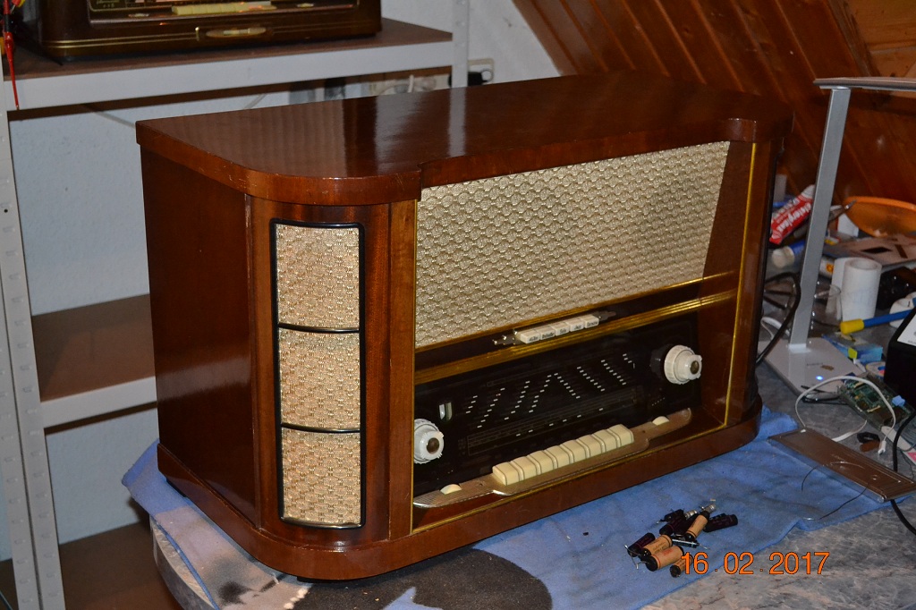

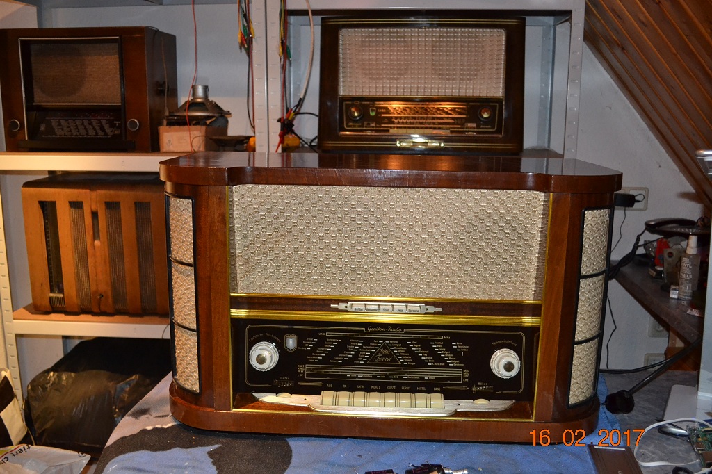

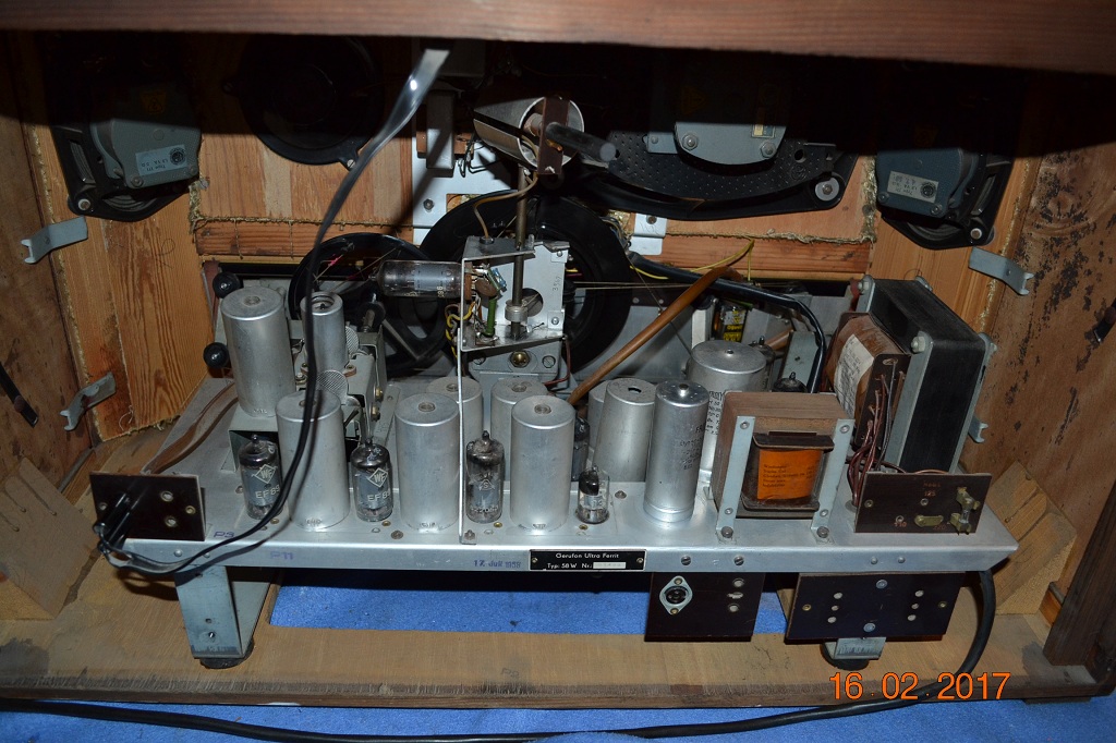

Hier mal noch ein paar Bilder nachgereicht. Ist ein sehr schönes Gerät, optisch wie auch technisch. Diverse Besonderheiten inklusive.
Alu-Cassis, mechanisch bewegliche Teile wie Wellen/Buchsen haben da auch schonmal eine Bronzebuchse für leichten Lauf, dazu ein absolutes sauberen Empfang, auf UKW, aber besonders auch im AM Bereich. Die interne "Röhren-Ferritantenne" allein sorgt schon für einen MW Empfang den ich bisher bei keinem anderen Gerät hatte. Ich war erstaunt, wieviel Sender man Abdends mit diesem Gerät einfangen kann, teilweise vom anderen Ende Europas, und das sehr klar und sauber. Jetzt kann ich auch die Leute hier im Forum die meinen AM sei der interesannte Empfangsbereich
. Ansonsten habe ich das Gerät erst grob gesichtet, eine handvoll der wichtigsten und offensichtlich defekten Kondensatoren getauscht und grob gereinigt. Die Funktion ist einwandfrei, auch der technische Zustand, Empfang auf allen Wellen, die Mechanik ist top, die Spannungen passen. Der Zustand ist soweit ich das erkennen kann vollkommen original, auch alle Röhren sind BJ.58 , 2 Röhren habe ich zum Testen ersetzt, da kommen aber auch wieder RFT-NOS rein zum Glück findet man die noch recht gut. Der mag. Fächer ist auch schon sehr dunkel, der E-Stat ist defekt.
Langfristig werde ich das Gerät so original wie möglich restaurieren, Kondensatoen neu befüllen etc. Ist ein schönes Gerät um es zu erhalten.
Auch mit Abstand das größte Gerät das ich habe, mit dem recht ausgefallenem Gehäuse.

Danke Karsten für die schönen Bilder.

Das hat sich ausgezahlt. Ein schoenes Radio und wirklich schoene Bilder Karsten!
Im Vergleich dazu sieht der Saba aus als waere er zu heiss gewaschen und eingelaufen.
(was die Perspektive doch alles ausgibt...)

Einfach nur schön anzusehen... - toll!
Danke für's Zeigen, Karsten!
