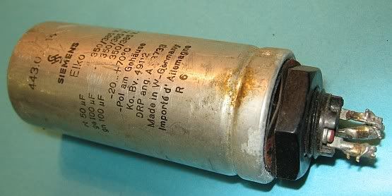

der 5000pF-Kondensator ist nicht der Ladekondensator. Der Ladekondensator ist meistens in einem Aluminiumbecher zusammen mit dem Siebkondensator eingebaut und mit dem Chassis verschraubt oder verklemmt. Es kann auch ein bedrahteter Elko mit axialen Anschlüssen sein. Er ist auffallend groß. Aus dem Kopf heraus schätze ich die Abmessungen etwa auf 6 x 2,5 cm. Der Ladeelko hat oft 50 uF/350 Volt oder so ähnlich. So etwa könnte der Elko aussehen:
Das Bild ist von mir. Wahrscheinlich hatte ich den Elko mal aus einem alten Fernseher ausgebaut.
Das ist richtig, dass das Ohmmeter einen immer höher anwachsenden Widerstand anzeigt, wenn du versuchst den Widerstand eines Kondensators zu messen. Was du aber misst, ist nicht ein Widerstand, sondern eigentlich ein Strom, welchen du dem noch geladenen Kondensator entnimmst. Ähnlich wie bei einer Batterie geht dem Kondensator "so langsam der Saft aus" und der Strom wird immer geringer. Du kannst dein Ohmmeter aber zerstören, wen der Kondensator noch eine hohe Spannung besitzt. Deshalb vorher entladen und mit der Batterie des Ohmmeters den Kondensators aufladen. Am Anfang fließt viel Strom rein (kleiner Widerstand), dann wird der Strom immer schwächer und es wird ein höherer Widerstand angezeigt. Der Strom beim Laden und Entladen von Kondensatoren über einen Widerstand folgt einer e-Funktion. Die genaue Erklärung steht z.B. unter http://elektroniktutor.de/analogtechnik/c_gleich.html. Allerdings ist das dort wieder mal so formellastig supergenau erklärt, dass man vor lauter Bäumen den Wald nicht sieht und die praktische Bedeutung im Gestrüpp der Formeln untergeht.
Das Aufladen eines Kondensators ist doch so ähnlich wie das Aufblasen eines Luftballons. Wenn er leer ist, geht das Aufblasen ganz leicht. Die Luftmoleküle stellen die Elektronen dar. Je mehr Luft im Ballon ist, desto mehr Puste (also Spannung) braucht man, um den gleichen Luftstrom zu erzeugen. Und irgendwann hält der Ballon den Druck nicht mehr aus und es knallt, weil durch den Bruch der Gummihaut kurzzeitig ein hoher Luftstrom fließt. Beim Kondensator knallt es, weil beim Funkenüberschlag fast dasselbe mit den Elektronen passiert. Kinder, die im Kindergarten mit Luftballons herumgespielt haben, werden den Kondensator mit Sicherheit besser verstehen also solche, die dauernd vor der Glotze saßen. Das ist kein Witz. Das ist so. Wer hätte das gedacht, dass das Aufblasen von Luftballons etwas mit dem Repariern von Röhrenradios zu tun hat. Es ist aber so. Solche "Luftballons" gibt es auch in der Zentralheizungsanlage. Da sorgt in einem Expansionsgefäß eine Gummihaut für einen konstanten Druck in den Heizungskörper. Auch für zukünftige Heizungsbauer sind Luftballons gut. Im Netzteil sorgt dieser Luftballon als Speicher für die Siebung der Wechselspannung. Ein Kondensator ist ein Zwischenspeicher für Elektronen. Dieser Speicher ist undicht (Leckstrom).
Nun ist so ein Elko kein ideales Bauteil. Er hat einen Leckstrom. Als Ursache kann man sich gedanklich einen Widerstand parallel zum Kondensator vorstellen. Beim Luftballon entspricht das einem kleinen Loch. Und diesen Widerstand kann man messen, wenn der Kondensator vollständig entladen ist.
Allerdings geht das mit dem Ohmmeter auch nicht so einfach. Denn dieser Widerstand ist bei einem Elko nicht konstant. Je mehr Spannung an diesem Widerstand anliegt, desto kleiner wird dieser Widerstand. Der Leckstrom steigt beim Elko also mit der angelegten Spannung überproportional an. Und wenn dieser Elko defekt ist, dann ist dieser Widerstand viel zu klein. Der Elko wird deshalb heiß und explodiert dann vielleicht noch irgendwann, wenn du Pech hast. Und dann ist Putzen angesagt. Meistens explodiert der Elko nicht, sondern sein Elektrolyt trocknet über die Jahre aus und der Elko verliert immer mehr an Kapazität. Das Radio fängt dann deshalb an immer mehr und mehr an zu Brummen, wobei der Brumm satt klingt und unabhängig von der Lautstärke auftritt. Das heißt, dreht man die Laustärke auf, dann wird der Brumm von der Musik oder der Sprache überdeckt.
Das sind meistens immer diese praktischen Tipps, die beim Reparieren von Röhrenradios weiterhelfen, die in kaum einem Lehrbuch stehen.
Dann muss ich bei dieser Gelegenheit doch noch meinen Senf bezüglich Physikunterricht an Schulen abgeben, denn der Kondensator ist ein wunderschönes Beispiel dafür. Ich bin gerade in Stimmung dazu: Wenn man versucht die Lade- und Entladekurve eines Kondensators zu erklären, dann läuft das meistens so, dass ein * SPAM-Verdacht! Werbung nicht erlaubt* Kondensator vorgestellt wird, eine Messreihe vorgeführt wird und dann irgendwie mathematisch auf die E-Funktion verwiesen wird. Die meisten Schüler haben dann eh schon aufgegeben zu fragen was der "Quatsch" überhaupt soll und was das mit der Wirklichkeit zu tun hat. Recht haben sie. Denn mit der Wirklichkeit hat das erst einmal nichts zu tun, weil es keine idealen Kondensatoren gibt. Ein * SPAM-Verdacht! Werbung nicht erlaubt* Kondensator ist noch so verständlich, dass man sein Verhalten noch mit Worten beschreiben kann, um dann nach und nach mit Hilfe der Mathematik das Verhalten des idealen Kondensators zu beschreiben. Gewöhnlich fangen Lehrer so an: "Heute nehmen wir die Lade-und Entladekurve eines Kondensators über einen Widerstand durch, Buch Seite 215, 2. Hälfte der Seite." Na, wer so anfängt hat ja schon mal verloren als Lehrer. Warum nicht so anfangen: "Warum bekommt man von einem Kondensator, der ausgebaut ist, eine gewischt, wenn man Pech hat? Warum können Kondensatoren explodieren? Warum ist es lebensgefährlich die Innereien eines alten Röhrenfernsehers oder Röhrenmonitors zu berühren, obwohl Stunden vorher der Netzstecker gezogen wurde?" Viele Bastler wissen das überhaupt nicht. Da gehts doch wirklich buchstäblich ums Leben und es werden die Schüler doch eher neugierig, welche Mathematik dahintersteckt, um zu erfahren, was man mit Mathematik damit noch erklären kann und was eher nicht. Und wenn man kapiert, was los ist, wenn man selber der Widerstand ist, über den der Kondensator entladen wird, dann ist der Schüler buchstäblich mit Haut und Haaren dabei. Mit der Mathematik kann man sich sogar ausrechnen, wann man noch Überlebenschancen hat und wie lange man warten muss, bis die Bildröhre entladen ist. Das ist echtes Leben und das sind nicht irgendwelche Ballerspiele, bei denen man nicht sterben kann und die deshalb absolut nichts mit der Wirklichkeit zu tun haben.
