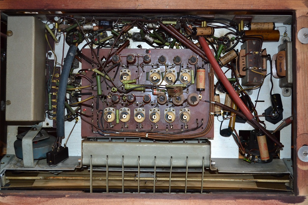

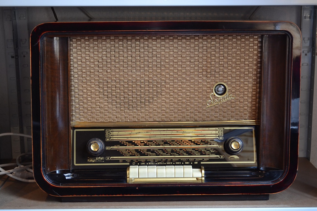

Also ich habe das Gerät jetzt einige Tage in Betrieb, und muss feststellen dass "Klang" doch sehr subjektiv empfunden wird.
Der Eindruck fehlender Bass entsteht auch recht schnell, wenn man zuviel Höhen hat. Das Problem lag echt an dem defekten Styroflex am Hochtöner-AÜ. Da der AÜ am Lautsprecher und der Kondensator dahinter montiert wurde, hatte ich den einfach nicht mehr im Blick. Und Styroflex defekt ist auch nicht unbedingt etwas was man schnell vermutet. Letztlich war das Problem zuviel Höhen, nicht zuwenig Bass.
der Bass selbst ist nicht der Hammer, aber das ist auch etwas dem LS und der Schaltung geschuldet. Das das Gerät kein absolutes Klangwunder sein wird, war eigentlich zu erwarten. Trotzdem ein optisch sehr schönes Gerät, das nun gut spielt, zum gelegentlichen Radiohören durchaus geeignet ist. Leider wirkt es im Radioregal überhaupt nicht. Freistehen ist die Optik um Weiten besser. Habe das Gerät nun meiner Mutter ins Wohnzimmer gestellt. Da wird es regelmäßig entstaubt

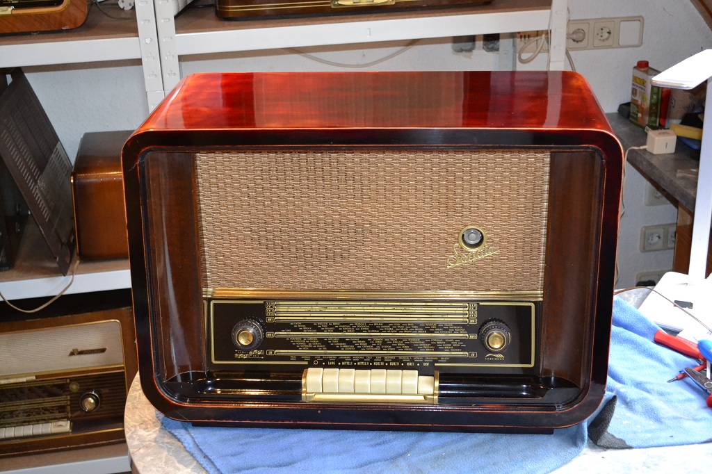

und kommt freistehend auch sehr gut zur Geltung.
Der Zustand ist nahezu original. Alle C sind neu befüllt.Die beiden Elkos sind mittlerweile im Becher verschwunden, das eine Chinaröllchen oben ist nun auch getarnt. Zwei der Trimmer sind noch zu tauschen, wenn ich mal gut erhaltene originale irgendwo finde.
Im Regal:
Freistehend kommt das tolle Gehäuse viel besser zur Geltung
Im Regal:
