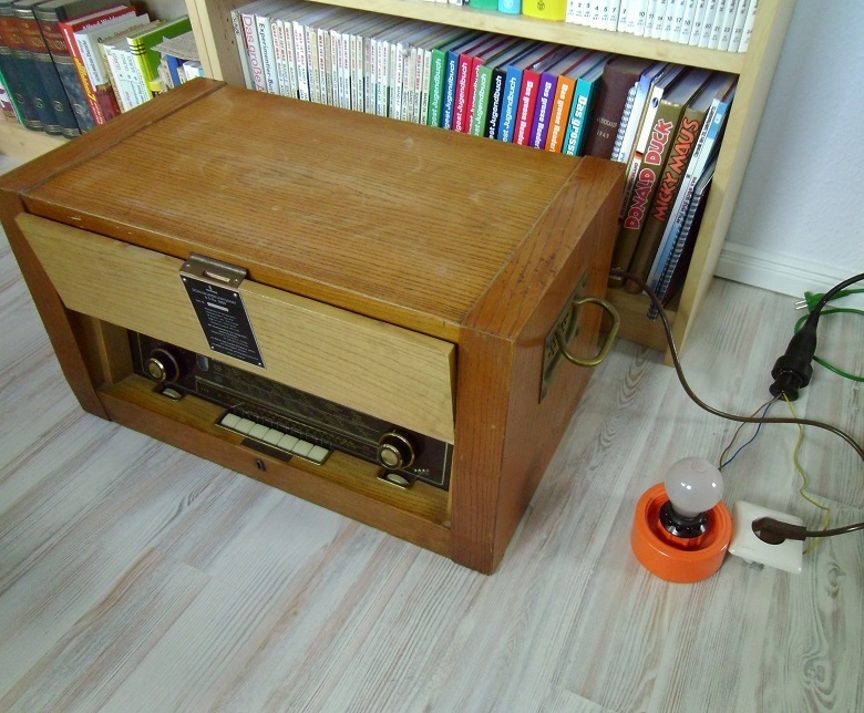

Heute habe ich auf dem Flohmarkt einen Schulfunkempfänger abstauben können. Für 25€ (der Verkäufer wollte erst 30€ haben).
Ein wirklich schönes Gerät!

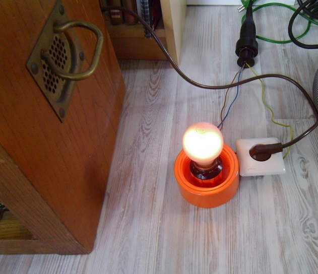

Die erste Inbetriebnahme fand an der Vorschaltlampe statt. An der Vorschltlampe hat das Radio auch normales Verhalten gezeigt. Die Lampe glühte immer weniger. Die Skalenbeleuchtung leuchtet und das Mauge leuchtet in sattem Grün. Am Netz kloppte mir das Radio nach einer halben Minute den FI raus. Jetzt werden erstmal die Kondensatoren getauscht. Zu hören war nämlich auch noch nix :roll: :

Ich glaub ich weiß auch schon an welchen Kondesatoren es liegen könnte, dass der FI geflogen ist:

ist denn bei dem Radio die Gerätemasse mit dem Schutzleiter verbunden ? Meines Wissens haben diese Geräte doch alle keinen Schutzleiter, und bei einem zweipoligen Netzkabel kann kein FI fliegen.
Wenn an dem Radio ein dreipoliges Kabel dran ist, und der Schutzleiter mit dem Chassis verbunden ist, würde ich an Deiner Stelle mal recherchieren, ob das so richtig ist, oder ob da jemand gebastelt hat. Meines Wissens galten die Radios mit Netztrafo als schutzgetrennt, und da durfte dann gar kein Schutzleiter angeschlossen werden.

Das ist teilweise richtig.
Geräte mit einem "richtigen" Netztrafo gelten als schutzgetrennt, wenn die Isolation im Netztrafo und auch alle sonstigen Isolationen den Anforderungen genügen. Es ist aber ohne weiters zulässig, so ein Gerät schutzzuerden. Entsprechende Geräte gab es auch zu kaufen, ich hatte z.B. einen Wega-Verstärker, der so aufgebaut war.
Unabhängig davon, ob der Schutzleiter bei diesem Radio ab Werk vorhanden war oder nachträglich angebaut wurde, darf der Anschluss des Radios ans Netz nicht zum Auslösen des FI-Schalters führen. Da ist etwas faul, wobei die hier schon angesprochenen Kondensatoren die Hauptverdächtigen sind.
Ganz falsch wäre es jedenfalls, das Problem durch Abtrennen des Schutzleiters zu beseitigen. Denn dann würde das Chassis des Radios, einschlielich aller Anschlüsse für externe Geräte, durch die vermutlich fehlerhaften Kondensatoren unter Netzspannung stehen!

Auch bei einem zweipoligen Anschlußkabel kann der FI rausfliegen, Begründung:
Der FI geht raus, wenn auf dem Rückleiter ein anderer Strom fließt als auf dem Hinleiter, es also eine Differenz beim Strom zwischen den beiden Anschlußdrähten gibt.
Das passiert dann, wenn man z.B. ein Gerät anfasst, was unter Spannung steht, und ein Ableitstrom über den Körper fließt. Dieser fehlt dann beim Rückstrom auf dem Rückleiter. Das nur nebenbei.
Aber hier ist es anders gemeint. Es ist aber richtig, dass die Ursache bei schutzgeerdeten Geräten sehr oft in den Entstörkondensatoren zu finden ist. Das sind die "üblichen Verdächtigen" Teeries. Dort unbedingt hochwertige Kondis mit Spannungsfestigkeit über 1000V einbauen. Einen Schutzleiteranschluß würde ich auch auf keinen Fall abbauen. Ist doch sicherheitsrelevant! :D

Das Radio wird über einen Heißgerätestecker angeschlossen. Der Schutzkontakt wird dann ja über die aüßeren beiden Metalllaschen hergestellt.
Deshalb ist dieses Radio auch Schutzgeerdet.
