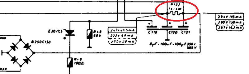

Hm, stimmt schon, das ist eine der kompliziertesten Röhrenkisten, die es so landläufig gibt, ich würde aber doch nicht gleich vom schlimmsten ausgehen. Erstmal wäre die triviale Ursache "Siebwiderstand" zu prüfen. Auf dem nachfolgenden Plandetail habe ich den eingekringelt:
Leider kann man die Werte nicht richtig lesen (1K 4W ?), es müßte aber ein kapitaler Bursche sein, ein Drahtwiderstand und vermutlich der dickste Widerstand in dem ganzen Radio. Wenn der durch ist, ist schon am zweiten Elko keine Spannung mehr meßbar.

Ja, der Siebwiderstand scheint durch; wenn ich richtig messe (am ausgeschalteten Gerät!), dann steigt der Wert kontinuierlich ab ca. 350Mega(!)Ohm... (wenn Messgerät niedriger eingestellt als 2000M => Overload!).

Das würde ich zunächst mal ignorieren, den Sieb-R tauschen und mal mit der Vorschaltlampe probieren.

Nun werde ich mir aus dem Chassis einer Grundig Truhe (SO111, die auf eine Kondensator-Kur wartet, ansonsten aber intakt ist) mal den Sieb-R borgen. Daran lassen sich präzise 1kOhm messen und es sind dieselben Werte aufgedruckt.) Bevor ich das ans Netz hänge hat ev. noch jm. nen Tip, was den im 6199 zerstört haben könnte? Vielleicht lässt sich ja irgendwie vorbeugen.

Isolationsschwache Kondensatoren die direkt oder niederohmig an der Betriebsgleichspannung hängen, haben diesen Vorwiderstand überlastet. Auf Nachfrage werden dir auch die Bauteilnummern der Kondensatoren genannt die gewechselt werden sollten.
