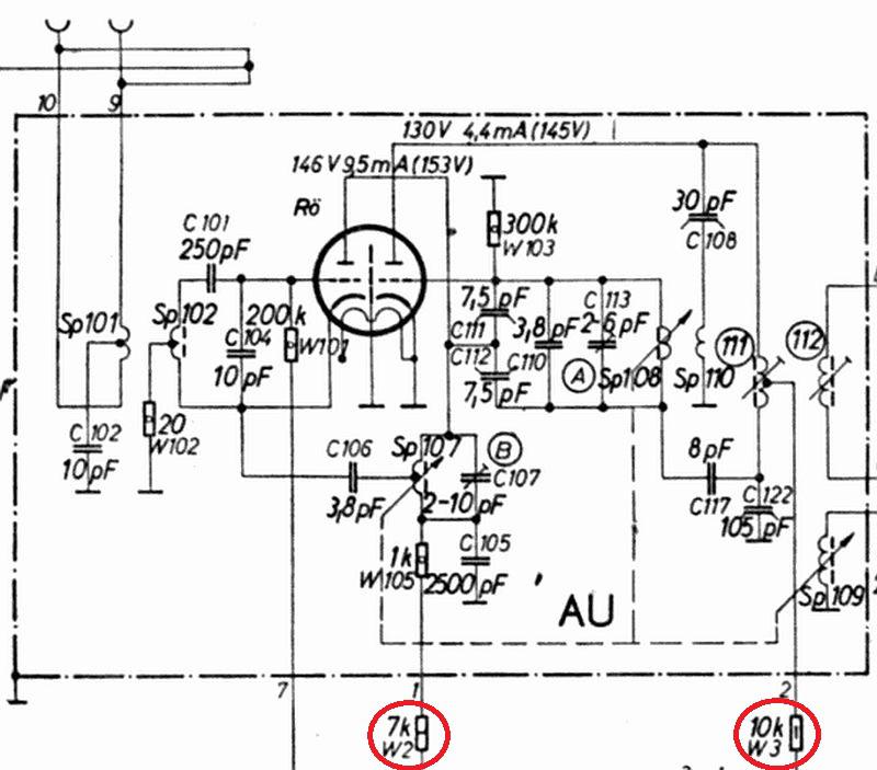

ich musste meine Arbeit an dem Elektra unterbrechen, da unsere Tochter ein Problem hat. Vor ca. 2 Jahren schenkte ich Ihr einen Telefunken Rondo 55 TS. Der spielte immer super. Doch nun ist UKW wie tot. Kein Rauschen, kein Brummen einfach nix.
Die anderen Wellen sind tadellos mit gutem Empfang. Die ECC 85 scheidet aus, da ich diese gegen eine wirklich gut funktionierende getauscht habe. Auch die anderen Röhren habe ich testweise gewechselt.
Kann mir einer von euch einen Tipp geben, wo ich mit der Fehlersuche beginnen sollte ?

Folgerichtig wären nun eine Spannungsmessungen im UKW Tuner, zweimal Anodenspannung und die Heizspannung sind für die ECC85 das Futter, An Pin 1 und 6 sollten bei beheizter Röhre ca. 140 VDC messbar sein. 2 Widerstände W2=7K und W3=10K halten diese Spannung auf erforderliche Höhe.

Zum Gerät: wenn einer der beiden auf meinem Schaltplandetail rot eingekringelten Widerstände defekt ist, hast Du genau den beschriebenen Effekt.
Diese beiden Bauteile müßten irgendwo außen am Tuner zu sehen sein, jedenfalls ist es so gezeichnet. Öffnen mußt Du den Tuner also nicht.
Bitte mal da nachsehen, das ist meiner Ansicht nach der wahrscheinlichste Fehler.

Die beiden genannten Widerstände haben die erforderlichen Werte. Der eine hat 6,8 Kohm und der andere 10,4 Kohm. Diese Messungen sind ohne Spannungen gemacht worden. Ich werde mir den Tuner mal genauer anschauen und zusehen wie ich den am besten öffne. Oder gibt es eine Möglichkeit diese Messung auch ohne Öffnung des Tuners durchzuführen.

Bitte mal im Betrieb die Spannungen vor und nach den Widerständen messen. Ich hatte das letztens in genau so einem Fall, daß der R am Ohmmeter noch intakt schien, unter Spannung kam aber hinten nichts mehr raus.
Ob an der Röhrenfassung an den Pinnen 1 und 6 was ankommt, kannst Du auch bei gezogener Röhre messen. Den Tuner aufzumachen, würde ich nicht empfehlen, da nimmt man lieber ein komplettes Ersatzteil (hätte ich vorrätig). Wenn Du eine gute und sicher intakte Röhre hast und die Spannungen in der Fassung ankommen, hilft Dir auch keine Bastelei im Tuner mehr.

Ich habe die entsprechenden Messungen durchgeführt und dabei normale Spannungswerte erhalten. Allerdings habe ich festgestellt, das die Spannung komplett weg ist wenn die Meßspitze etwas bewegt wird. Also habe ich an den Widerständen W3 und W2 komplett entlötet und nochmal neu verlötet.
Ergebnis: Er spielt gut auf allen Wellen. Also war die Ursache wohl eine kalte Lötstelle. Nun werde ich noch ein paar Teerbomben entfernen und dann sollte er wieder Einsatzbereit sein.
