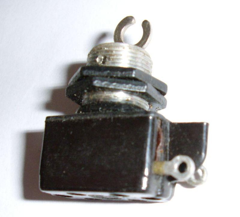

Ist der Netzschalter in das Tastenaggregat integriert oder handelt es sich um einen Standardschalter mit Gabel, der von oben an einem Blechwinkel über dem Tastenaggregat hängt, wie es bei Telefunken/AEG so üblich war ? So einen habe ich womöglich irgendwo. Mach mal Bilder...

Die zweite Variante, die du beschreibst. Wie auf dem 2. Bild zu erkennen, ist der Schalter aufgebrochen und ausgehöhlt. Sieht nach Zerschleiss aus. Den Schalter gleichwertig zu ersetzen wäre natürlich toll, danke schonmal für dein Angebot.

Ich kann das nicht genau sehen: hat der Schalter einen Stift, eine Gabel oder so eine Art Platte als außenliegenden Hebel ? Ausbauen müssen wirst Du ihn sowieso, ich habe einen Riesenbeutel mit Schaltern aller Art, da könnte auf jeden Fall das richtige Teil drinnen sein, weil ich auch schon mal Geräte von Telefunken / AEG geschlachtet habe, Asche auf mein Haupt....

Abstand zwischen den Gewindelöchern ca. 20mm. Der vom Tastenaggregat hin- und her-bewegte Nippel (Bild ganz rechts), welcher den Schalter durch den Tastendruck betätigt, muss offensichtlich von unten in das Schaltergehäuse (22x12x12mm) ragen.

Diesen Schalter habe ich fabrikneu hier liegen:

Den Netzschalter habe ich nun durch eine improvisierte Konstruktion ersetzt. Sofern unter den Kabelbindern nichts verrutscht, wird dies tadellos funktionieren.
