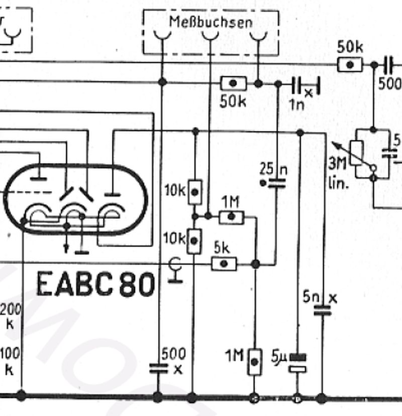

1. Manchmal ist auf LW und MW ein Brummen. Ich meine mir einzubilden, dass das auftritt nachdem man längere Zeit (mind. 15 min) UKW gehört hat und dann umschaltet. Ein eintöniges Brummen, welches jedoch mit ändern des Senders in der Qualität verändert werden kann. Schaltet man das Radio aus und wieder neu ein, ist das brummen unverändert. Wenn man kurz wartet (2min vllt) kann man LW und MW hören. Der Empfang ist nicht so gestochen scharf wie auf UKW aber durchaus hörbar :)
2. Mein Magisches Auge (EM34) schließt nur auf einer Seite. Eigtl sollte das doch auf beiden Seiten den Schirm schließen, wenn ich richtig informiert bin. Es bewegt sich jedoch nur der obere Schirm.

Zu dem Problem unter 1) kann ich nichts sagen, ehe ich es nicht selber gehört habe, da ist Ferndiagnose schwierig. Außer vielleicht, daß es (schuß ins Blaue) mit den Kontakten im Tastensatz zu tun haben könnte.
Das Problem unter 2) liegt, zunächst auf UKW bezogen, vermutlich daran, daß einfach nicht genügend Ratiospannung aus der Demodulatorstufe herauskommt. Diese Spannung ist negativ und dem Betrag nach umso größer, je stärker ein Signal einfällt und vom Gerät verstärkt wurde. Im Schaltplan kann diese Spannung am Minusbein des Ratioelkos (der mit Plus auf Masse gehört !) abgenommen werden:
Wenn Du da mal nachmißt, was kommt an Spannung beim stärksten UKW-Sender heraus, den Du mit der Gehäuseantenne empfangen kannst ?

Vielleicht ist einer der Widerstände am magischen Auge defekt.
EM 11 und EM 34 haben 2 Leuchtfelder die einzeln angesteuert werden .
