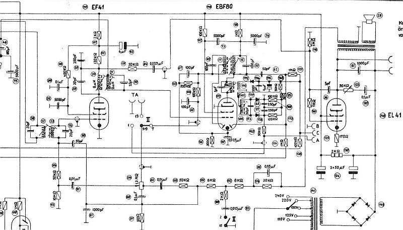

Ich will diesen uralten Thread wieder aufwärmen, da mir eneut so ein Gerät in die Finger gefallen ist. Dieses wollte auf UKW auch nicht so richtig.
Hier ist erstmal ein Plandetail:
Drei Besonderheiten fallen direkt auf:
1) Die Demodulatorschaltung ist gar kein Ratiodetektor, sondern wohl eine Diskriminator-Schaltung, wie es sie auch im Schaub Regina 53H aus dem selben Baujahr gibt. Damals experimentierte man halt noch, vor allem bei Geräten der Mittelklasse mußte es mal was billiger sein ?! Vielleicht waren auch patentrechtliche Erwägungen im Spiel, evtl. weiß Hans etwas ? Die größeren Brüder 188WU und 189WU haben jedenfalls einen "echten" Ratiodetektor.
2) Das Radio hat eine Reflexschaltung, die EF41 wird als Zf-Verstärker und als Nf-Vorverstärker gebraucht.
3) Die Klangregelung ist vom schlichtesten, direkt am AÜ, damit hat das Poti Anodenspannung !
Erste Frage: hat jemand von Euch so ein Gerät schonmal nachgeglichen ? Wie waren dabei die Erfahrungen hinsichtlich des Sekundärkreises des Demodulatorfilters ? Ich tue mich extrem schwer, das so einzustellen, daß ein unverzerrtes Signal dabei rauskommt. Im bestklingenden Punkt, liegt die am Elko erreichbare Spannung um 1/3 unter dem Maximum.
Zweite Frage: ist diese Demodulatorschaltung irgendwo erklärt, wo man es nachlesen könnte ?
Achja, mit dem Stammtischkollegen Georg (hier: "radio-hobby") hatte ich letztens das mit dem Schaub Regina herausgefunden, sehr viele Radios mit dieser Schaltung gibt es wohl nicht.

Dieser FM-Demodulator wird auch "Riegger-Demodulator" (Riegger-Kreis) genannt. Nachzulesen unter anderem hier: http://elektroniktutor.de/signalkunde/fm_demod.html
Er wird wegen des ähnlichen Aussehens der Schaltung auch immer wieder gern mit dem Ratio-Detektor verwechselt.
