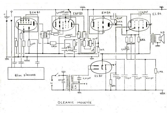

zuallererst möchte ich mich für die vielen Antworten bedanken. Es tut mir leid dass ich da meine Trafos falsch beschrieben habe, ihr habt natürlich Recht, es sind keine Spartrafos sondern ganz normale. Ich habe mich da irreleiten lassen, weil beide Geräte eine starke Spannung auf dem Gehäuse hatten. Beim ersten Gerät (Océanic Pilote) lag es wie von Euch korrekt vermutet am 10nf Ko, der vom Netz auf die Chassismasse ging. Offenbar war dieser kaputt, er ist nun entfernt und das Problem ist soweit behoben, zumindest liegt auf dem Gehäuse keine Spannung mehr an. Das Radio wird mich aber sicherlich noch ein Weilchen beschäftigen, es scheint total verbastelt zu sein, man sieht viele Kabel, oder andere Komponenten, welche einfach abgeknipst wurden, ohne die Stummel mit dem Lötkolben zu entfernen. Man sieht natürlich nur noch die übriggebliebenen Stummel, die Komponenten sind nicht mehr da. Auch habe ich bemerkt, dass das Gerät z.B. Wiederstände aus verschiedenen Epochen besitzt. Was mich aber eher beschäftig, ist dass das Gerät vor allem im Bereich der EF80 Röhre ganz anders bestückt ist, als auf dem Schema ersichtlich. Auch EBF80 und EM81 sind anders als auf dem Schema miteinander verbunden. Trotzdem, das Gerät funktioniert ein wenig und das freut mich riesig: Ich habe ohne eine Antenne anzuschliessen ein paar Kurzwellen Kanäle empfangen und den P.U. (Pick-Up) Eingang zum Laufen gebracht, an welchem ich meinen iPod anschliessen konnte. Der Sound war super, viel besser als erwartet. Es gibt sicherlich noch viel zu tun, sämtliche Kabel müssen getauscht werde, da die Kabelisolierungen beim Berühren förmlich zu Staub zerfallen. Was ist Eurer Tipp: Rückbau oder so lassen, da es ja funktioniert?
Beim zweiten Radio (Océanic Mouette) handelt es sich auch nicht um einen Spartrafo. Allerdings ist mir dessen Verkabelung ein Buch mit sieben Siegeln. Wenn man auf französischen Foren recherchiert liest man, dass es dieses Radio in ganz verschiedenen Röhrenbestückungen gab, und dass kaum ein Gerät dem anderen ähnelt. Es gibt Geräte mit der EL84 Röhre als Endstufenröhre und jene mit der ECL80, obwohl diese (offenbar) ganz anders verkabelt werden mussten. Es gab den Mouette mit EZ80 als Gleichrichter und dann eine Version mit einem Selengleichrichter. Mein Radio hat EL84 als Endstufenröhre und EZ80 als Gleichrichter. Anders als in den Plänen die man online findet, geht aber das eine der beiden stromführenden Netzkabel primärseitig auf den Trafo und das andere direkt ans Potentiometer (Lautstärkenregelung), somit wundert es nicht einmal mich, dass das Chassis auf Strom steht. Dies ist auch das, was man in den französischen Foren findet: (Attention : Châssis relié au secteur)

Also die ECL80 und EL84 sind komplett andere Röhren,da passt weder die Pinbelegung noch die Elektrichen Daten. Dle EL84 ist vorallem erheblich kräftiger wie die Endpenthode in der ECL80. Die ECL80 ist eine Verbundröhre,enthält die Endpenthode und die Treiberstufe in einem Glaskolben. Die sind z.b. in den Saba Radios mit Motorsuchlauf als Motorsteuerröhre verbaut. Da ist also nicht nur die Röhrenverdrahtung anders

das Stromkabel geht NICHT an den Lautstärkeregler sondern an den Teil des Poti der als Netzschalter fungiert. Das ist ganz normal, von dort darf es keine Verbindung zum Chassis geben.GianPasqual hat geschrieben:..Anders als in den Plänen die man online findet, geht aber das eine der beiden stromführenden Netzkabel primärseitig auf den Trafo und das andere direkt ans Potentiometer (Lautstärkenregelung), somit wundert es nicht einmal mich, dass das Chassis auf Strom steht...
Welche Pläne hast du denn? Zum Mouette hab ich keine gefunden.

Es handelt sich wohl nicht um Original-Pläne, sondern nur hangezeichnete:saarfranzose hat geschrieben:das Stromkabel geht NICHT an den Lautstärkeregler sondern an den Teil des Poti der als Netzschalter fungiert. Das ist ganz normal, von dort darf es keine Verbindung zum Chassis geben.GianPasqual hat geschrieben:..Anders als in den Plänen die man online findet, geht aber das eine der beiden stromführenden Netzkabel primärseitig auf den Trafo und das andere direkt ans Potentiometer (Lautstärkenregelung), somit wundert es nicht einmal mich, dass das Chassis auf Strom steht...
http://www.tsf-radio.org/forum/im/18417 ... ette_1.jpg
Vielen dank für den Tipp mir dem Netzschalter, das wusste ich nicht.
Ich habe die Restaurierung des Océanic Mouette noch ein wenig hinausgezögert, irgendwie wage ich mich noch nicht recht daran, mir liegt dieses kleine Radio sehr am Herzen und ich möchte nichts falsch machen.
In der Zwischenzeit übe ich noch ein wenig am Océanic Pilote, dieses ist ja sowieso total verbastelt. Dort hatte ich zwar alle Kondensatoren und Elkos getauscht, kaum war ich fertig, habe ich rausgefunden, dass ich auch die Kabel tauschen muss. Wenn der Océanic Pilote fertig ist (und funktioniert) wage ich mich dann an den Océanic Mouette.
