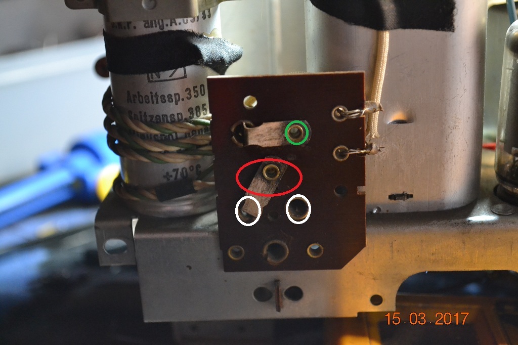

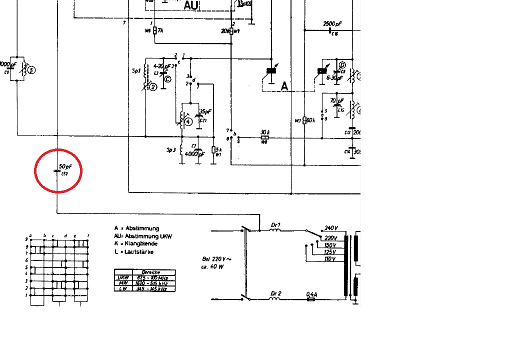

Mir ist ein Telefunken Jubilate 55 in sehr bemittleidenswerten Zustand zugelaufen.
Das Gerät ist ordentlich verdreckt und auch optisch schon einiges hinüber. Unter der Staubschicht kam schonmal ein geplatzter Gleichrichter
zum Vorschein, der Bechereiko ist ausgelaufen und hat Kurzschluß, viele defekte Kondensatoren, unter anderem ist ein 50pF Kondensator weggebrannt, dessen Sinn ich nicht so ganz verstehe. Lauf Schaltplan geht der von Netzspannung primärseite nach einen "Mittelpin" zwischen der UKW-Antennenbuchsen. Dieser Mittelpin ist ein Antennenumschalter, der dieser Stellung stand. An den Buchsen hängen diese 3 Kabel die am Ende zusammengerödelt sind und mit Isolierband angeklebt um den Becherelko gewickelt sind.
Ist das original ? Für mich sieht das aus wie eine Bastellösung....
Der verbrannte Kondensator C50 , welche Funktion soll der haben, und ist der nötig ?
Bisher habe ich noch nirgends einen solchen C von Netzzuleitung nach Antenne gesehen :shock:
Gibt es irgendwo eine Beschreibung dieser Antennenumschalter ? Meine Rückwand und der Schaltplan sagen dazu nix aus...
Danke schonmal

Moin Karsten,
baue C50 bitte ersatzlos aus. Das war früher einmal eine Behelfs-Netzantenne. Heute nicht mehr zulässig und bringt nur Störungen.
Die zusammengedrillten Leitungen bitte nicht verändern - das ist eine Anpassleitung für die Antenne.

Danke, dann lasse ich den weg. Da wurde quasi ein Kabel der Netzzuleitung als Antenne mißbraucht....kannte ich so noch nicht.

Das war damals ganz üblich die Netzzuleitung als Antenne zu benutzen, da es noch viele Oberleitungsnetze gab. Ausserdem war der Breitband Störpegel wesentlich geringer im Netz, es gab ja noch keine Massenstörer wie SNT, LED, Energiesparlatüchten usw. Heute diesen KO geflissentlich weglassen, bringt a) nur Störungen ins Radio und b) ist europaweit verboten.

Re: Jubilate 55
Beitrag von Similis »
Erstmal zur Eingangsfrage:
Die oberen beiden Buchsen bilden den Antenneneingang und die unteren beiden den Dipol.
Die Einstellung auf dem Bild bedeutet, dass der Antenneneingang geschlossen und der
Dipol einseitig offen ist. Stellt man den "Schniepel" in die Mitte, dann kann der komplette
Dipol genutzt werden.
