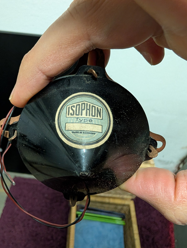

Hallo Radio-Bastel Freunde,
ich komme eher aus der Hifi-Bastelei. Momentan verfolge ich ein Open-Baffle Projekt.. natürlich mit Röhrenverstärkung und alten Breitband-Pappen.. Radiosound auf Steroiden sozusagen. :wink:
Als Hochtöner soll es ein alter Eintakt-Elektrostat sein, weshalb ich mich schon mit verschiedenen Radio-Elektrostaten eingedeckt habe.
Ein Elektrostat, der in die nähere Auswahl kommt, war leider nur als Beifang einzeln dabei. Für mein Projekt bräuchte ich aber einen Zweiten. Da ich ihn im Internet in dieser Ausführung nicht finden kann, wollte ich hier mal nachfragen, ob jemand weiss, wo der ausgebaut wurde.
So sieht er aus:

Nordmende hat Isophon-Lautsprecher verwendet. Der gesuchte Elektrostat müsste zum Beispiel in folgenden Radios verbaut sein:
[lnk]https://www.radiomuseum.org/r/nordmende_fidelio_1.html[/lnk]
[lnk]https://www.radiomuseum.org/r/nordmende_fidelio_3048.html[/lnk]
[lnk]https://www.radiomuseum.org/r/nordmende_carmen_3038_mit_hochtoener.html[/lnk]
[lnk]https://www.radiomuseum.org/r/nordmende_carmen_553dr.html[/lnk]
[lnk]https://www.radiomuseum.org/r/nordmende_othello_57_3d.html[/lnk]
Aber für HiFi ist so ein Elektrostat eher weniger geeignet.

@Lutz Vielen Dank für die Tipps. Leider kann ich bei keinem Foto der Radios erkennen, ob da wirklich der gleiche Isophon-Hochtöner verbaut ist. Da gibt es ja einige Variationen, die sich ziemlich ähneln. Der LSH75K, der in vielen Radios verbaut wurde, ist es nicht.

Aber zurück zu dem Elektrostaten.. kennt zufällig jemand die Typenbezeichung?

[lnk]https://www.radiomuseum.org/r/isophon_elektrostatischer_hochtonlautsprecher_st_hb_7.html[/lnk]
Weiter gäbe es STH 13, STHB 11, STH 7
und wen es nicht rund sondern rechteckig sein soll
[lnk]https://www.radiomuseum.org/r/isophon_elektrostatischer_hochto.html[/lnk]

Hallo Paulchen,
in der Ausführung findet man ihn häufiger, aber meiner ist hinten nicht glatt, sondern konisch. :Schulterzuck:

Nach der Verbreitung in Röhrenradios (das war ja Deine Ausgangsfrage) ist es allerdings eher umgekehrt. Da sind die konischen massiv weiter verbreitet. Schaue Dich mal bei Telefunken und AEG um. Dort sind, so Elektrostaten verbaut wurden in den Mittefünfzigern, dann fast immer konische zum Einsatz gekommen. Könnte ich hier auch mit ein paar Bildern belegen und aus der Erinnerung meiner exzessiven Bastelzeit so bestätigen. Da Du da den konischen hast und uns noch keine Daten zu den Abmessungen gegeben hast, versuche ich das mal.
Lochabstand 85mm, Membrandurchmesser 70mm, Höhe 36mm. Richtig? Dann ist es der St H 7, wenn bei gleichen Daten aber Höhe 14mm ist, es der St H B 7. Dann ist es die flache Bauform ohne konischen Körper. Passt das?
Wenn der Membrandurchmesser 130mm ist wäre es eben der St H 13.
Allerdings... Wenn Du jetzt denkst ich organisiere mir die Dinger (konische sollten bei fast jedem Bastler hier rumliegen), hast Du ein Problem. Die sind in der Regel defekt und müßten wieder zum Leben erweckt werden. Wie, kannst Du hier im Forum mit der Suchfunktion herausfinden. Und dann sind die in der Regel immer noch nicht das was man sich erhofft.
Isophon hat das auch schnell begriffen und hatte die Produktion dieser billigsten Hochtöner nach ein paar Jahren wieder eingestellt und Papiermembranen den Vorzug gegeben.

Gerade in meiner Lautsprecherschachtel nachgeschaut, konische Estaten hab ich noch hier, allerdings scheinen sie etwas kleiner zu sein, das Metallgitter ist anders und Isophon steht auch nicht drauf.
