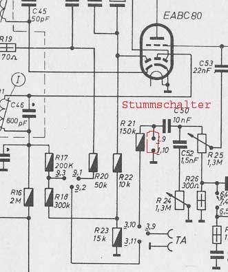

Wegen der besonderen Schaltungsart: mich würde mal interessieren, wie die Empfangsleistung des Gerätes auf AM und FM im Vergleich zur Standardschaltung (ECC85,ECH81,EF89,EABC80) aussieht. Kannst du da irgendwelche Aussagen machen?

ja Siemens.. ich wollte damit sagen das der GL aus einem Sabachassis stammt. Den Trafo belasse ich so. Ganz original bekomme ich das Radio doch nicht mehr, dann stört der Trafo auch nicht.
Die Empfangsleistung ist genau wie bei einem normalen Radio mit ECC85 und ECH81. Das hat mich erstaunt, damit hatte ich nicht gerechnet. Vor allem das UKW Teil mit einer einzigen EC92. Mein kleiner Tonfunk W125H mit ebenfalls nur einer EC92 hat dagegen eine sehr bescheidene Empfangsleistung.

Aussage:
führt es immer nur zu einer Stummschaltung des NF Signals. Anhand des Schaltplanes werde ich auch nicht schlau:
Hallo Jupp.
Ein gutes Radio hat einen Stummschalter, damit bevor das Netz oder der Bereich verschwindet, der Ton "aus" ist.
Die Sabas haben einen 3poligen Netzschalter oder einen Kontakt hinter dem Tastenhebel. Bei Grundig gibt es ueber die Jahre auch diverse Loesungen.
Beim 1055W diese hier.
http://666kb.com/i/bm1ttsea4wnoe6pq5.jpg
Ich hoffe, jetzt ist auch das klar.

danke Johann. Auf deinem Plan ist es offensichtlich. Der den ich habe scheint fehlerhaft zu sein. Der Kontakt geht zum Ratio-C und das hatte ich nicht verstanden:

Um den Schaltschieber wieder einzubauen werde ich den Tastensatz abnehmen müssen. Ich werde noch darüber grübeln. Beim Elektrostaten habe ich mich für einen Reparaturversuch entschieden.

Wir machen das so, Morgen scanne ich das GRUNDIG Schaltbild fiuer Dich ein. Das L& N ist halt ein Notnagel.
hier das Original
hier das Original
