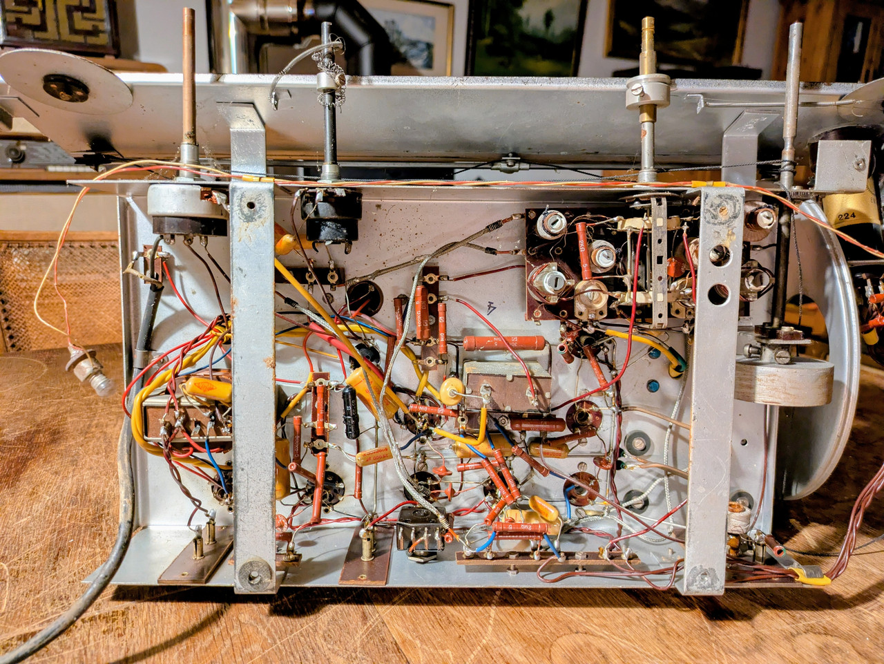

superinteressantes Gerät! Mach mal bitte ein Foto vom Innenleben...

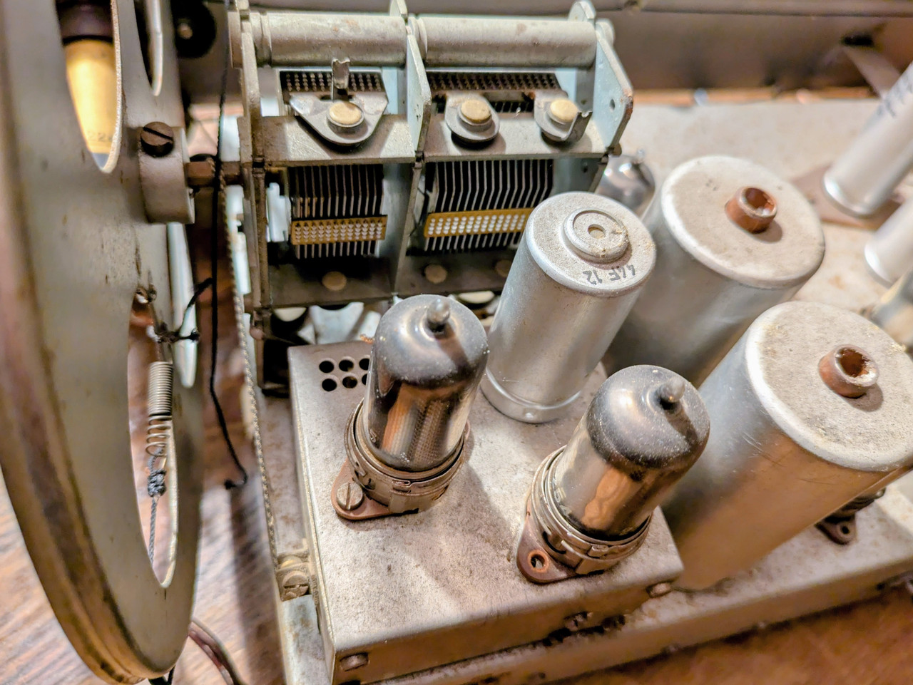

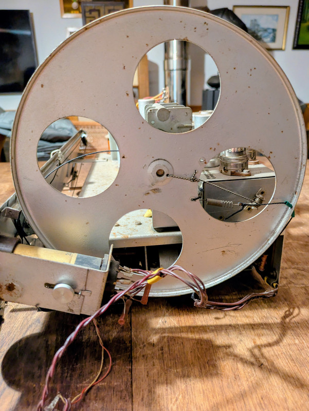

Ich habe noch Bilder gemacht, für die, die es interessiert.

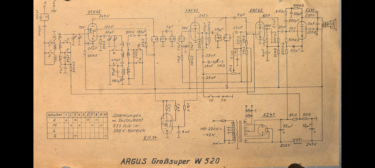

Hurra, ein Schaltbild kam auch noch zum vorschein.
Das Skalenseil ist gerissen, aber das bekomme ich sicher hin.

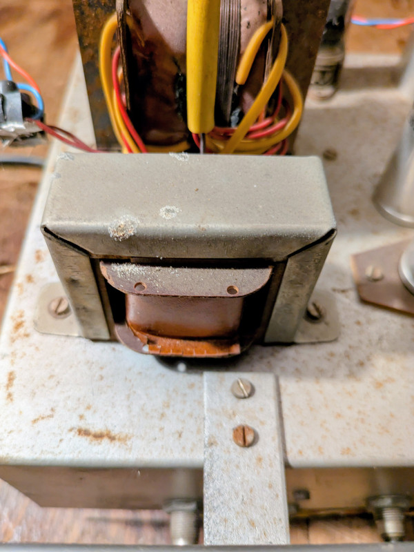

Eine Frage hätte ich, warum hat das Radio 3 Trafos/Drosseln?
Danke!!!

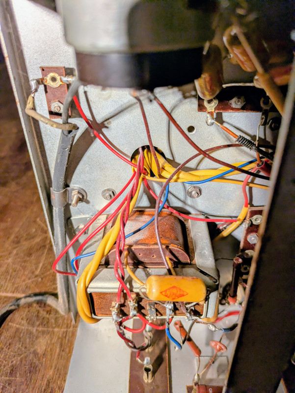

Hier die Trafos/Drosseln.
[lnk=https://postimg.cc/jLYVWB7C]Bild[/lnk]
[lnk=https://postimg.cc/ykmM0nm1]Bild[/lnk]
Danke und Gruß,

"Eine Frage hätte ich, warum hat das Radio 3 Trafos/Drosseln?":
Das war eigentlich Standard zu der Zeit: Netztrafo, Ausgangsübertrager und Drossel zur besseren Siebung der Anodenspannung. Dadurch konnten auch die Siebkondensatoren etwas kleiner gewählt werden.

Nach vielen Messungen und einigen Überlegungen, habe ich den kleinen Trafo (nicht den Ausgangstrafo) den ich auch schon oben im Text beschrieben/erfragt hatte, abgelötet und mit dem Ohmmeter durchgemessen.
Dieser Trafo ist tot und hat keinen Durchgang mehr.
Auf dem Schaltplan taucht er auf, aber was hat er für Werte?
Das müsste der unten rechts im Schaltbild zwischen den 255 und 245 Volt sein.
Was hat der überhaupt für eine Aufgabe, wenn mir jemand das erklären könnte wäre ich dankbar.

Unten rechts im Schaltplan, da kann eigentlich nur die Drossel gemeint sein. Zwischen Lade- und Siebelko bringt eine Drosselspule eine bessere Minderung der Brummspannung als ein einfacher Widerstand. Meistens wurden hier Werte von 2-4 Henry (!) verwendet - als Neuteil schwer erhältlich, eventuell aus einem Schlachtgerät einer anderen Marke.
Zum Probieren reicht aber vielleicht erstmal ein Widerstand. Wert :?: :?: :?:
Die Drossel ist vermutlich nicht ohne Grund durchgebrannt, es gab sicher einen Kurzschluss oder eine Überlastung in der Anodenspannung.
