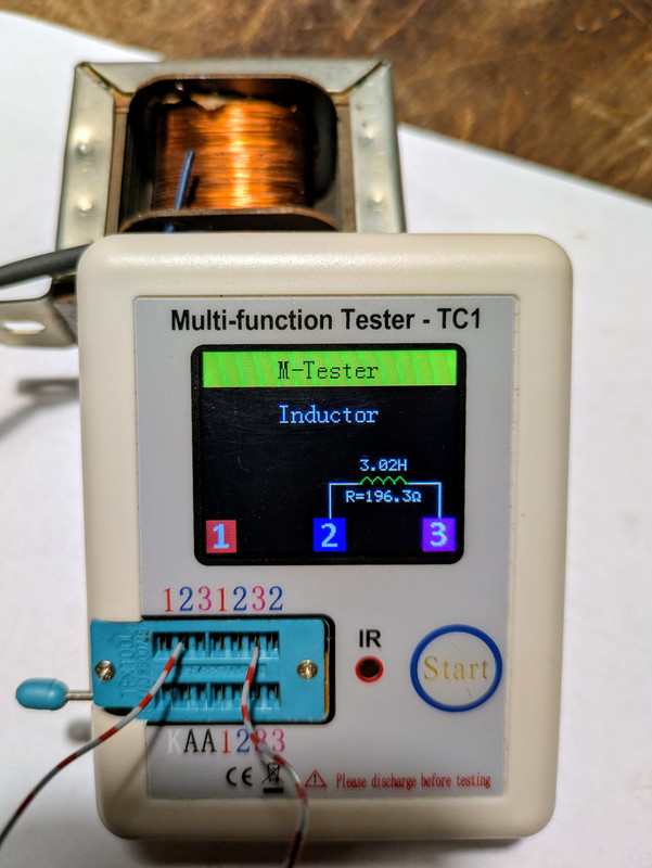

Moin Achim,
vorhin zog ich diese Sieb-Drossel aus meiner Trafokiste:
Kernhalterung Breite 65mm
Kernhalterung Höhe 53mm
Kernhalterung Dicke 27mm
Mitten-Abstand Befestigungsbohrungen 72mm bis 82mm (2x Langloch)
Gewicht 600 Gramm
gemessen mit dem China-Komponenten-Tester 27 Ohm und 1,81 Henry
andreas

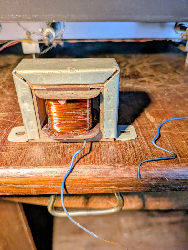

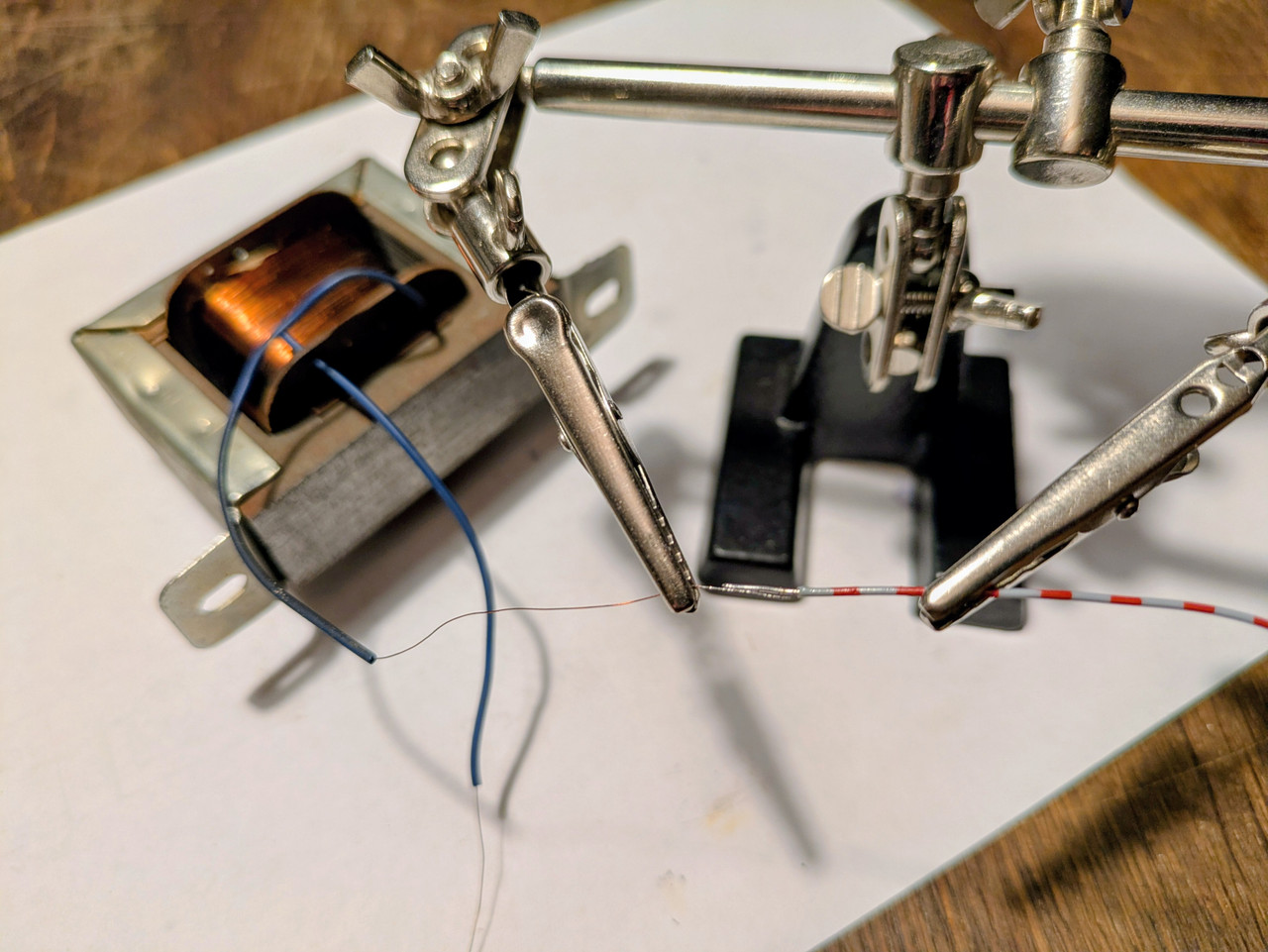

Der letzte Bericht zum Thema Drossel/Spule.
Peter hatte Recht, durchgebrannt war die Drossel/Spule nicht.
Ein Kabelbruch wie vermutet.
Wie Ihr auf den Bildern sehen könnt ist der blaue Schutzschlauch sehr stark geknickt.
In so einem Knick war der dünne Kupferdraht gebrochen.
An dieser Bruchkante war der Kupferdraht durch den starken Knick an der „Lack-Isolierung“ beschädigt.
Weil der Lack von der Isolierung fehlte, bildete sich Grünspan über die Zeit und der Draht ist an dieser Stelle gebrochen, vielleicht auch durchgebrannt???
Mit einer Lupe konnte man den Grünspan gut erkennen.
Ich habe die äußere Isolierung von der Drossel/Spule entfernt, bis ich auf der Wicklung war.
Dann wurde der Kupferdraht etwas gekürzt, ein Kabel angelötet und der Kern wieder mit einer Isolierung umwickelt.
Hat alles gut geklappt und der Argus spielt.
Mit dem „China Tester“ habe ich noch die Werte ermittel und in den Schaltplan eingetragen.
Also, ich brauchte nichts zu bestellen, nichts aus meiner Saba Schlachtkiste nehmen und nichts bei Andreas zu kaufen, trotzdem Danke Andreas für Deine Mühe.
Gruß Achim

Wow, Sahne gehabt
In gefühlt 99,9 % der Fälle bricht der Draht auf der Innenseite der Wicklung!
