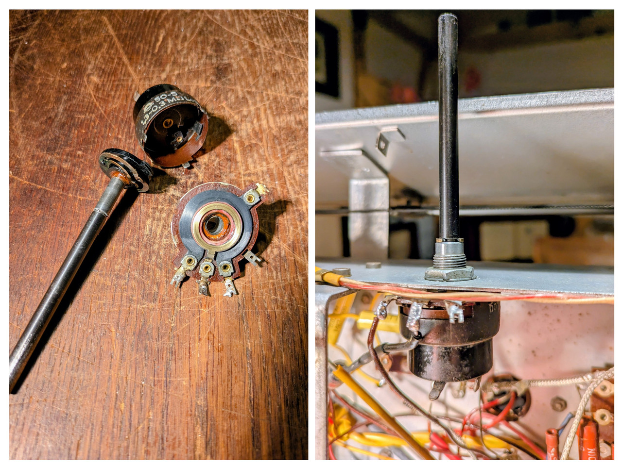

Zu erwähnen wäre noch, die Klangreglung funktioniert nicht, ich Glaube das Poti ist nicht das originale, die Achse ist viel kürzer als die Anderen.

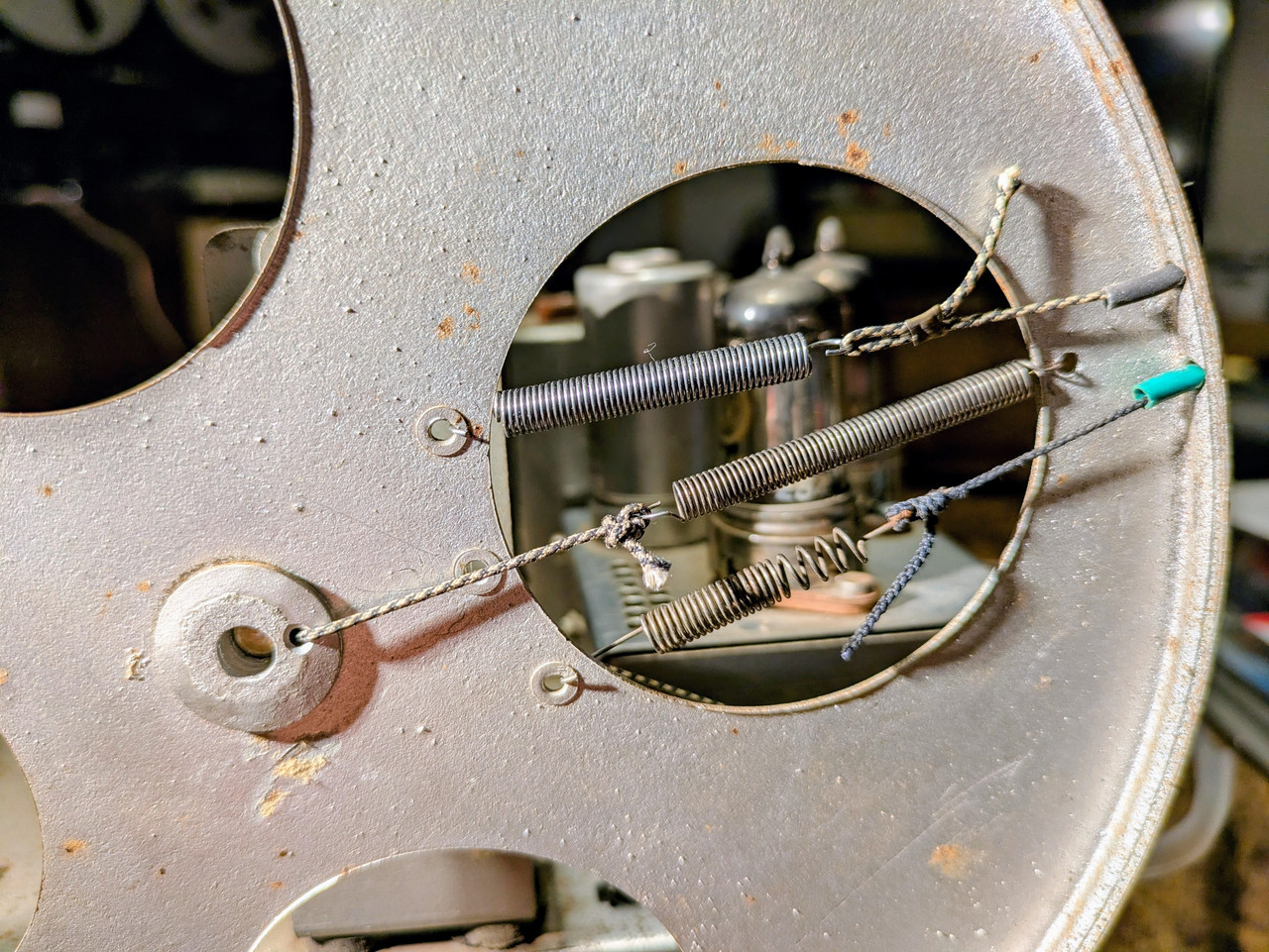

Zum Gerät:

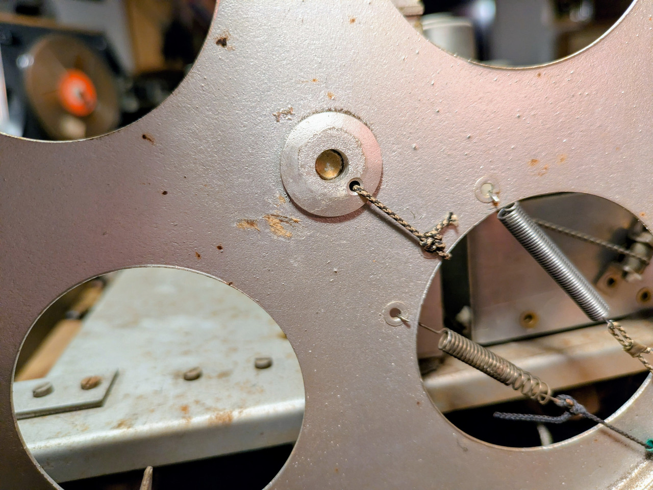

Das Skalen Seil ist neu drauf, und alles dreht sich wieder sehr gut, so eine großes Rad am Drehelko habe ich ehrlich gesagt noch nicht gesehen.
Zuerst blockierte der Drehelko an einer Stelle, da waren zwei Lamellen verbogen, habe alles gerichtet und den Abstand aller Lamellen noch einmal kontrolliert und eingestellt.
Zum Empfang, jetzt kratzt auch nichts mehr beim einstellen, das waren die schiefen Lamellen:
KW läuft wirklich super.
MW und LW geht so, könnte besser sein.
UKW läuft schlecht, aber ich habe den Tuner noch nicht überholt.
Frage:
Die Optische Anzeige von dem Kanalwähler und der Tonblende wird mit einer ca. 4mm dicken und ca. 100mm langen runden Stahlfeder verstellt/bewegt. (Eine Feder wie im Kugelschreiber, nur halt länger).
Vielleicht weiß jemand wo man solche „endlos“ Federn bekommt?
Ich Danke Euch.

- Beiträge: 10418
Re: ARGUS Type W 520
Das Teil heißt Drehlondensator oder kurz Drehko. Einen Drehelko gibt es nicht.Analog Achim hat geschrieben: Mi Feb 04, 2026 18:24 ...so eine großes Rad am Drehelko habe ich ehrlich gesagt noch nicht gesehen.
Das bewegliche Plattenpaket im Drehko macht von einem Anschlag zum anderen eine halbe Umdrehung. Währenddessen legt der Skalenzeiger in diesem Radio ungefähr 30-35 cm zurück. Daraus kann man errechnen, dass das Seilrad einen Durchmesser von ungefähr 20 cm haben muss.
Kurz nachdem dieses Radio gebaut wurde, ging man dazu über, in die Drehkos Getriebe mit einer Untersetzung von ungefähr 3:1 einzubauen. Das Seilrad macht dann etwa 1 1/2 Umdrehungen und ist dadurch entsprechend kleiner.
Was den UKW-Empfang Deines Radios betrifft: Wie schon erwähnt wurde, ist das UKW-Teil in diesem Radio ein Pendler. Das ist ein einfaches Empfängerkonzept, das oft in der Anfangszeit von UKW verwendet wurde. Manche Pendler haben Schwierigkeiten, die Signale der heutigen Sender störungsfrei zu verarbeiten: Die zusätzlichen Signale für Stereo- und RDS, die es damals noch nicht gab, führen bei einigen Pendlern zu störenden Pfeifgeräuschen. Aber auch wenn das nicht der Fall ist, ist der Pendler deutlich weniger leistungsfähig als ein Superhet-UKW-Empfänger ab Mitte der 50er Jahre. 1950 waren eben die Ansprüche noch nicht so hoch. Erwarte deshalb vom UKW-Empfang dieses Radios nicht zu viel.

Hallo Lutz.
Danke für die ausführliche Erklärung zu dem Thema des großen Seilrades.
Macht Sinn mit der Übersetzung des Drehkondensator´s, die Geräte wurden ja wie von Dir beschrieben immer kompakter.
Das UKW-Teil werde ich aber trotzdem öffnen, ich möchte nachschauen wie es aufgebaut ist und ob etwas defekt ist.
Gruß Achim

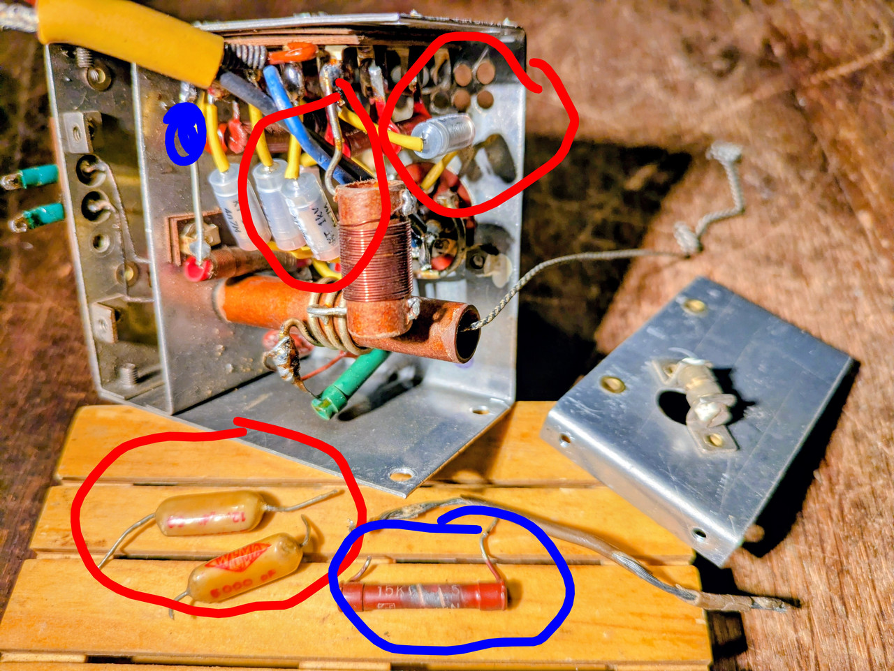

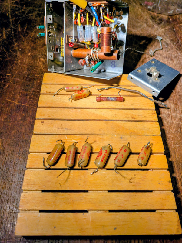

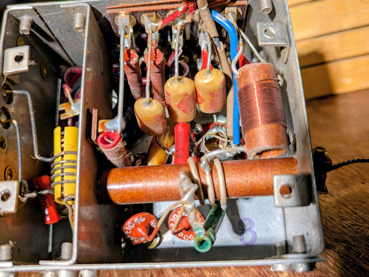

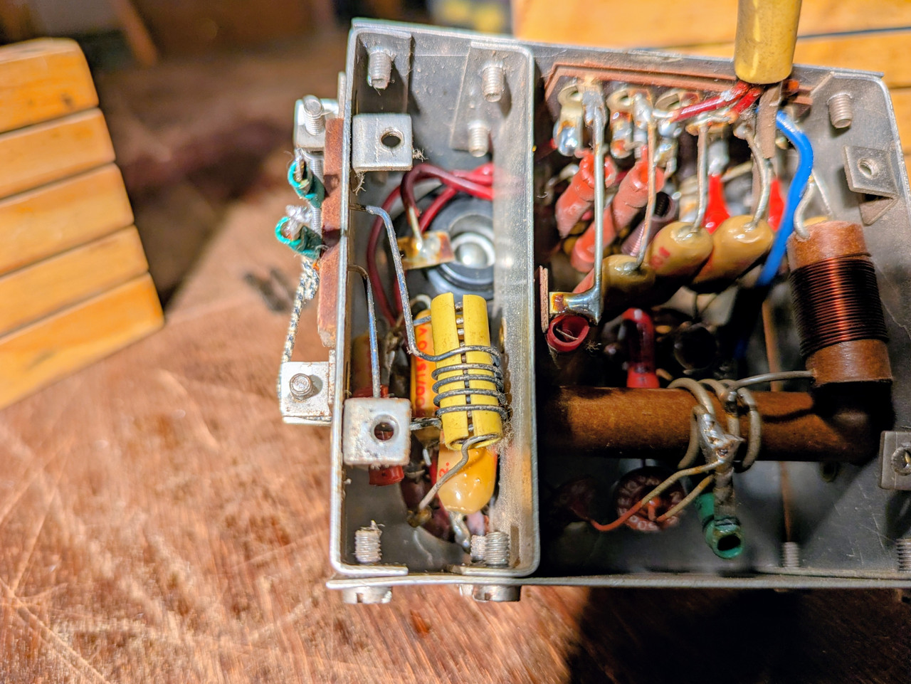

Ich möchte Euch noch gerne von der Überholung des Tuners/Pendlers berichten.
Wie schon oben geschrieben, der Empfang war schlecht und alles war durcheinander.
Es ist mir bekannt das diese Pendler halt schlecht Empfangen und keinen Fernempfang können.
Es gibt Bilder dazu wo die Probleme zu sehen sind.
Nach dem Ausbau und öffnen des Kästchen war ich wirklich sehr überrascht das sich die Kondensatoren denen des Radios gleichen.
Wohl doch kein Zukauf des Pendlers, also Eigenfertigung???
Da ist ganz schön viel drin und alles sehr klein verbaut.
Wie auf den Bildern zu sehen, ein Widerstand war durchgebrannt und zwei Kondensatoren waren defekt. Die Restlichen Kondensatoren hatten gar nicht so schlechte Werte, aber ich habe sie alle gewechselt, was nicht ganz einfach war in dem kleinen Kästchen.

Den Lauf des Skalen Seils habe ich noch ein wenig verändert. Das Seil war am großen Rad verknotet, dort habe ich noch zusätzlich eine Feder eingebaut, läuft so besser.
Dann wurde noch der Drehpotentiometer repariert, der wurde überdreht und der Schleifer und der Anschlag waren abgerissen, geht auch wieder.
Ach so, die endlos Zugfedern für die Kanalanzeige und Tonblende habe ich in „China“ bestellt, die kommen aber erst so um Ostern.
Was komisch war, das von einem Röhrensockel und eine der 4 Befestigungen vom Pendler, je eine Schraube fehlte, war doch schon mal einer hier dran, oder vergessen worden??? Konnte aber nicht sein weil alle andern Schrauben noch versiegelt waren.
Nach der Reparatur und dem wieder Einbau des Pendlers lief alles recht gut.
Man kann jetzt 4 Sender Empfangen, wenn auch diese am Anfang ein bisschen „weglaufen“.
Der Empfang ist klar und deutlich, man braucht aber ein wenig „Gefühl“ beim einstellen.
Um das Gehäuse kümmere ich mich wenn es draußen vom Wetter besser geworden ist.
Der Argus soll noch einen neuen Lack bekommen und das Furnier muss noch ausgebessert werden.
Würde mich wieder melden.
Danke für Eure Unterstützung,
